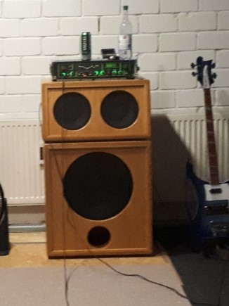

Wie wäre es den 18er mit einem passiv Chassis zu kombinieren? Das spart (Boxen) -Volumen .
Ich betreibe eine 210+118mit 15er passiv Chassis (alles EV) und das ganze ist "relativ" kompakt (für ne Kühl-Gefrier-Kombi :D )
Könntest du mir erklären, wie das mit dem Passiv-Chassis gemacht ist? Deine 210+118: warum ist der Passive ein 15er, wie ist die Box aufgebaut?

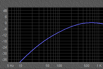

EVM12L im geschlossenen Gehäuse, und viel anders wirds nicht, selbst mit 1 Kubikmeter
Für brauchbaren Qtc bräuchte man um die 5-6 Liter, der resultierende Frequenzgang dann allerdings nicht mal mehr für Gitarre brauchbar, für Piccolo-Flöte vielleicht?

Ich weiss wie der EVM12L klingt und ich weiss abzuschätzen was passiert wenn man einen Lautsprecher mit kleinen Qts um die 0,2 in ein geschlossenes Gehäuse setzt.
Nein, das muß ich persönlich nicht haben.
Nebenbei bemerkt, im unteren Frequenzbereich (sofern überhaupt noch etwas davon vorhanden) folgt der Lautsprecher dem Verstärkersignal dann eher "kriechend". Der Qtc der Box dürfte kaum mehr als 0,4 erreichen und der Lautsprecher arbeitet damit im Kriechfall.
Gut, das mag für dich ja alles so in Ordnung sein, aber als allgemeine Empfehlung? Fett klingt jedenfalls anders in meinen Ohren.
Die 15er Passiv Membrane ist im Gehäuse -fast auf dem Boden liegend eingebaut und "atmet" über einen Bassreflex Kanal.
EDIT: Die 15er Passiv Membran hat vorrangig die Aufgabe den 18er zu dämpfen. 15er deshalb, weil sie IN das Gehäuse passt und für ihren Job ausreicht.
Edit 2: bei Interesse kann ich mal Bilder von "innen" einstellen. Der Aufbau ist aber nix "für mal so eben schnell in der Mittagspause zusammen klöppeln"
Ja klingt interessant bitte bei Gelegenheit mal ablichten Danke :bier:
