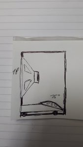

Die 15er Passiv Membrane ist im Gehäuse -fast auf dem Boden liegend eingebaut und "atmet" über einen Bassreflex Kanal.
EDIT: Die 15er Passiv Membran hat vorrangig die Aufgabe den 18er zu dämpfen. 15er deshalb, weil sie IN das Gehäuse passt und für ihren Job ausreicht.
Edit 2: bei Interesse kann ich mal Bilder von "innen" einstellen. Der Aufbau ist aber nix "für mal so eben schnell in der Mittagspause zusammen klöppeln"

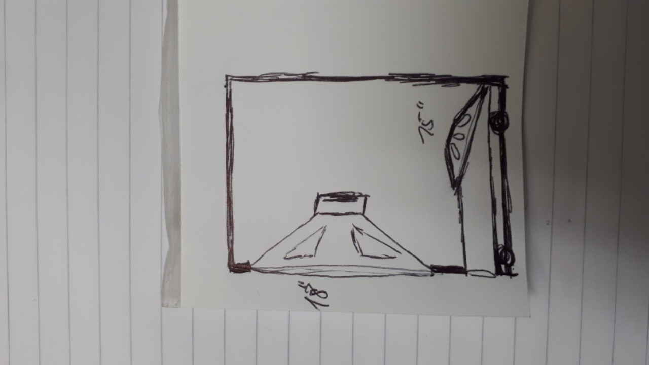

Hier mal ein Skizze vom Aufbau ...Bilder habe ich gerade nicht zur Hand
. 2019101713043800.webp...bild drehen geht net 😎

Entweder muss man für die Berechnung mit Passivmembranen eine sehr gute Simulationssoftware haben (obwohl.. WInISD soll das auch können) und man muss die Parameter des Freischwingers genau kennen. Einen Grundsatz gibt es allerdings: Eine Passivemembrane muss entweder deutlich größer oder erheblich langhubiger sein als der aktive Treiber, weil die Passivmembane bei Resonanz einen gewaltigen Hub produziert, während die des Lautsprechers fast stillzustehen scheint.
Wegen der hohen bewegten Masse darf eine Passivmembran auch nicht liegend (downfire) betrieben werden, weil die Membran durch das recht hohe Gewicht schon aus der Mittellage heraus bewegt wird.
Mesa hat bei dem Walkabout -Scout Combo allerdings alles missachtet und einem 12" Woofer eine 8" Passivmembrane im Gehäuseboden spendiert. Damit die Membrane nicht gleich durch das Luftvolumen zerfetzt wird, hat das Ding zusätzlich auch noch nen Bassreflexport auf der Rückseite. Wahrscheinlich ist das Ding mittels Trial & Error entstanden.
