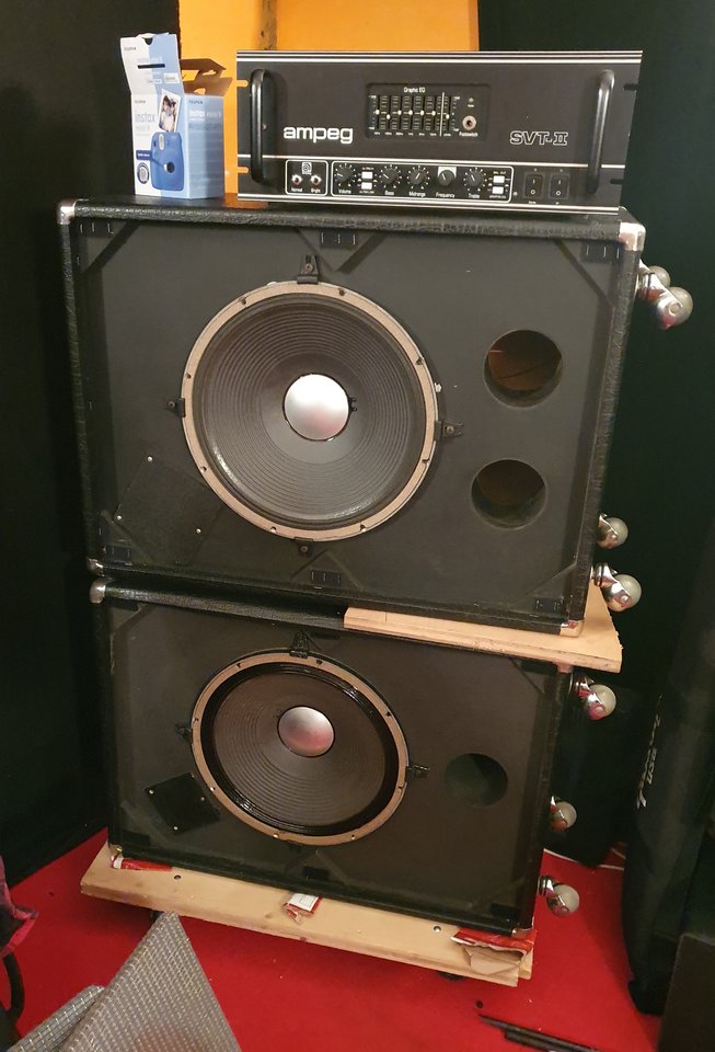

Lautsprecher raus und messen war heut nicht, aber so sehn meine aus, beide mit dem K140. Die obere ist die originale BB 140 K Bassbox mit zwei kurzen BR-Öffnungen und original Flicken auf dem Hochtönerloch. Die untere ist eine Ex-PA-Box, die hatte mal nen Hochtöner drin, sieht man auch an der Farbe vom Flick. Die PA-Box hat nur eine BR-Öffnung, dafür ein ca. doppelt so langes Rohr als die Bassbox. Die Gehäuse sind von den Dimensionen her genau gleich, mal abgesehen von den Luftlöchern.
goil! :O! das kann ich mir gut vorstellen das das kesselt! Wie schwer sind den die James B. Lansings Kästen? Interessant das die im Vergleich zum EV mehr nach HiFi klingen ich dachte immer die währen ähnlich. Man lernt ja nie aus.:bier:
Reaktionen: goldbass
  • #144
Keine Ahnung wie schwer, auf jeden Fall nicht grad leicht ;-)
Das mit dem Hifi ist mein Empfinden, und anscheinend auch das von Goldbass. Ob das andere gleich wahrnehmen würden, weiss ich nicht ...
