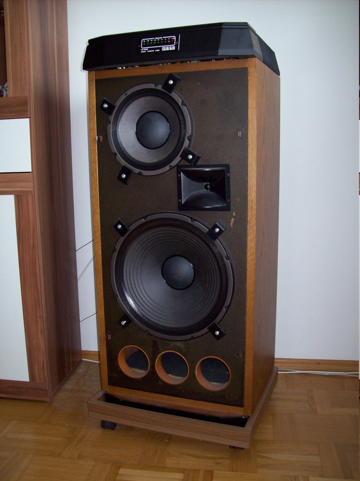

Frage an die Schwarmintelligenz :
Gibt es 18" Chassis von EV die 4 Ohm haben ?
Ich bin, mangels Daten und warum auch immer, bislang davon ausgegangen, das in meinem Klangmöbel mit EV Bestückung
ein 18er mit 4 Ohm arbeitet, was aber bei näherer Betrachtung keinen Sinn macht, zumal ich bislang auch nur Daten von 18nern
mit 8 Ohm gefunden habe :gruebel:

von EV weiss ich es nicht, JBL hat(te) 12er, 15er und 18er in 4 und auch 2 Ohm für die EON Serien.
