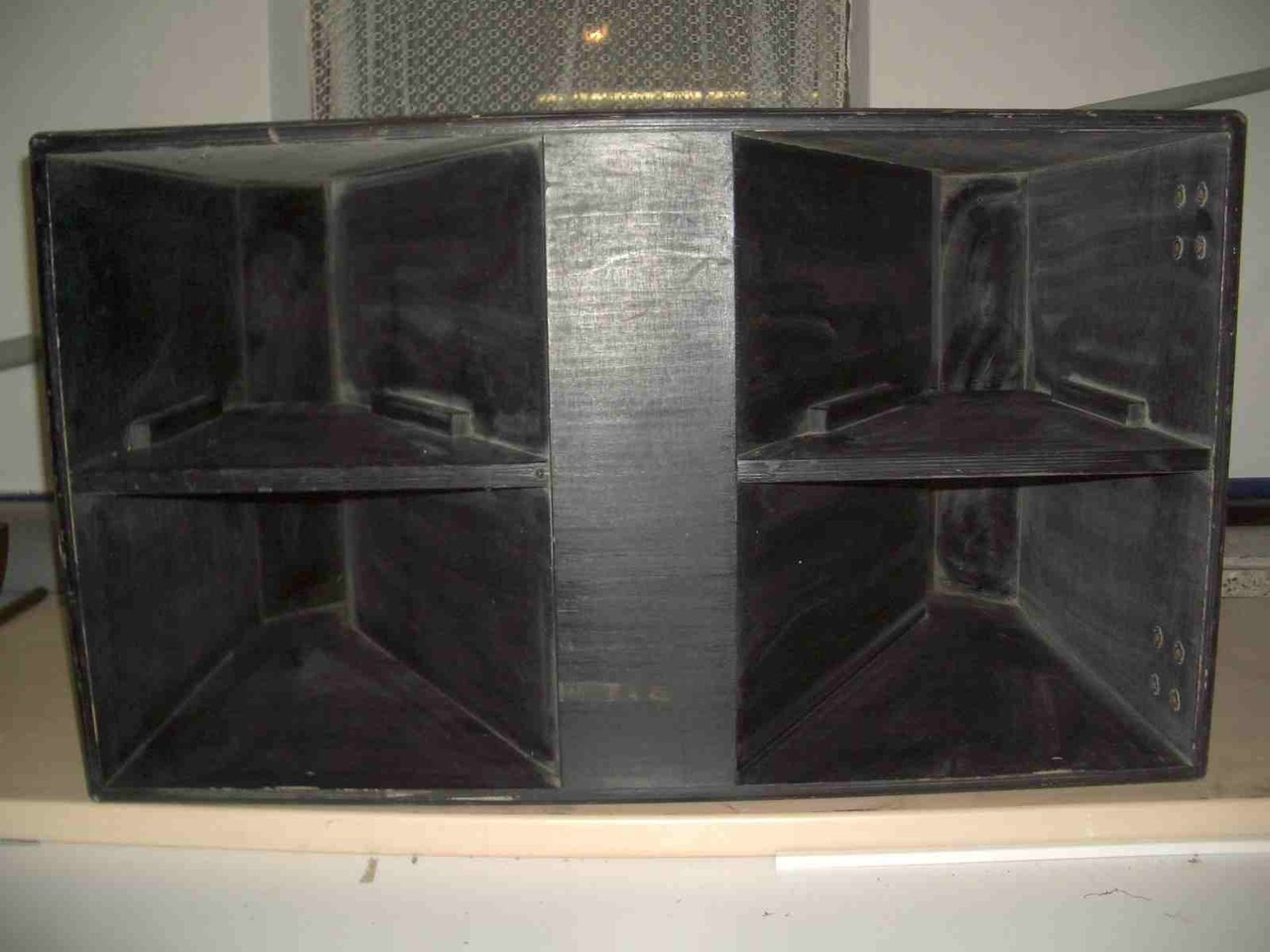

TL 4050 W Bins habe ich auch noch als cool in Erinnerung, da sind zwei EVM 15B drin:
Reaktionen: Ochsenblut, cfortner, BuzzFahrer und eine weitere Person

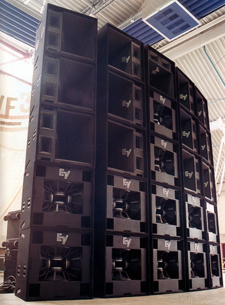

Die MTL4 waren ja eigentlich stinknormale Bassreflexboxen, wo halt 4x 18" auf kleinstem Raum zusammengepfercht waren. Auch in den Topteilen war alles vierfach. Da bliesen jeweils 4 Treiber in ein Horn. 4x 10" + 4x2" + 4x 1". Die Dinger konnten einen enormen Druck liefern. Findet man heute auch kaum noch. Ich habe sie zuletzt gehört beim AC/DC Ballbreaker-Tour in der Dortmunder Westfalenhalle, Die Lautstärke war abnormal. Eigentlich konnte man nur mit zugehaltenen Ohren erkennen, was da gespielt wurde... Das müssen mindestens 30 Sets davon gewesen sein...

48x 18" im Bass, 52x 10" Mid, 52x 2" Mid-High und 52x 1" High... :evil:
Und das pro Seite... Da sollte man von etwas heftigeren Lärmpegeln ausgehen können. Und das mit "nur" 20KW rms pro Seite im Bassbereich.

Der Witz an diesem System war der Truckspace, ich glaube 3 oder4 Stück pasten genau nebeneinaner in den Trailer. Das war damals "revolutionär". Damit waren quasi alle großen Hard/Heavy Kapellen unterwegs von AC/DC bis Metallica, sogar Nirvana und die Rodgau Monotones. Ich fand das System einfach "nur" laut schee ist anders. Bis zu den tiefen Mitten hat das noch gekoppelt danach passierte irgendwas!?! Es gab zum Schluß, glaube ich, noch irgendwelche "far" Kisten mit Hörnern mit engeren Abstrahlwinkeln. Mit Array hat das noch wenig zu tum gehabt, aber laut wars!
Was auch noch interessant ist die Brocken sind einfach gestappelt worden, heute würde jeder sangen, das geht gar nicht, das MUSS alles abgesichert wern! Aber bei dem schieren Gewicht, wo sollte es den hin ...? Füher war eben alles anders.:bier:

Besonders traurig war das passende Endstufenrack zum MT4 System. Von den Boxen erwartet man ja nichts anderes. Aber auch die Ampracks konnte man nur zu viert bewegen.

Ich habe die MT4-Systeme etwa Ende der 80er Jahre in Frankfurt auf der Messe gehört. (Schlange her). EV hatte damals dafür einen extra gedämmten Vorführraum gebaut. Angetrieben wurden sie durch einen Schrank voll Akkuphase Endstufen und auf einem Edel CD-Player lief Marcus Miller & David Sanborn. Habe bis dahin noch nie einen so edlen und knalligen PA-Sound gehört. Von wegen nur grob und laut wie bei AC/DC damals. Dagegen klingen viele Line Array-Systeme einfach nur eierlos. Das enorme Gewicht der Boxen hat sie aber schnell wieder unpopulär gemacht.

ich gebe hiermit die schande zu, dass ich die ev mt4 hier zum ersten mal sehe (obwohl ich das licht der welt schon rechtzeitig vorher erblickte :-)
irgendjemand schrob, dass es sich um bassreflex-systeme handelt. helft mir auf die sprünge, aber wenn (in den bass-boxen) die vier chassis so offen liegen, dann kann das doch kein bassreflex-system sein. auch das volumen wäre doch viel zu klein. haben wir hier nicht eine offene schallwand, spezieller eine gefaltete schallwand? das finde ich sehr interessant, ich wusste nicht, dass offene schallwände in der (halbwegs modernen) pa-technik benutzt worden sind.
