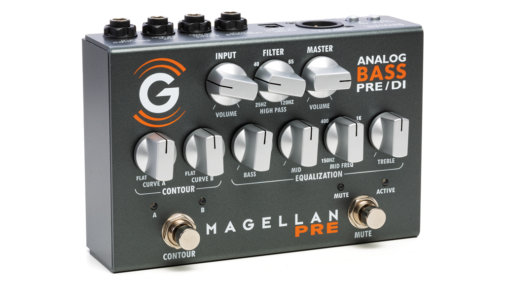

Warum dann nicht das Genzler Preamp/DI-Pedal?
Du meinst den Magellan Preamp? Eventuell...
Sehe ich das richtig dass man den nur entweder ON oder muten kann? Kein Bypass?
Reaktionen: TomW

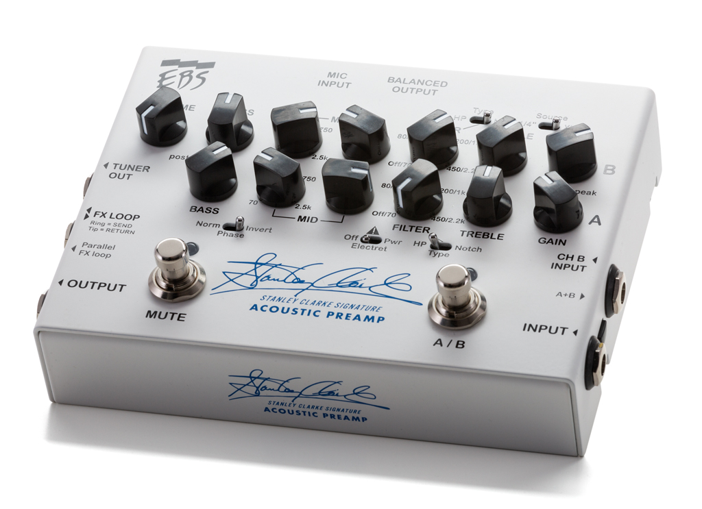

als kleine Nachbemerkung an @Buchitsch : Ich habe mir den EBS Stanley Clarke von @crocoolli damals bei @old_slapperhand genauer angehört und finde das Teil unerhört gut. Der recht stolze Preis ist meiner bescheidenen Meinung nach durchaus gerechtfertigt.
Reaktionen: Gast86117, crocoolli und Buchitsch
So isses.
Großartiges Gerät! Auch wenn Acoustic Preamp draufsteht, auch für E-Bass sehr, sehr gut.
Ja, wie @Jogi68 schon mit Querverweis auf sein Review in G&B bestätigt hat ... wie gesagt - bei mir ist der Genzler-Preamp nicht vor dem Amp, sondern vor dem Mischpult ... also ist Always-On passend ...
Ich verwende das Pedal auch nicht, wenn ich "analog" über den Magellan 800 (oder meinen Eich T900) spiele ... dafür habe ich eine andere Board-Bestückung ...
