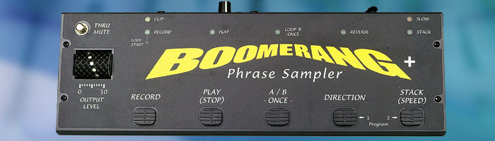

Im ernst? Bei mir haben die Dinger ja Anfangs schon heftiges "haben wollen" ausgelöst. In der Zeit bevor die Loopstations den Markt überschwemmt haben, da hatten ja sehr viele Gitarristen den Boomerang...
Das hatte mir schon immer gefallen, wie die unkompliziert und effektiv üben konnten, während ich mir meine Play Alongs zurecht schrauben musste. Auch als fixes Kontrolle eine feine Sache. Manche nutzen die Dinger ja sogar beim Soundcheck.
Auf der anderen Seite hast du aber auch nicht ganz unrecht. Als ich mir dann ein Boss Teil zugelegt habe war der seltener im Einsatz als gedacht. Vielleicht auch, weil der kleine Boss bei weitem nicht so komfortabel war wie der Boomerang.
Aber so ein kleiner Ditto...kostet ja nicht die Welt.
