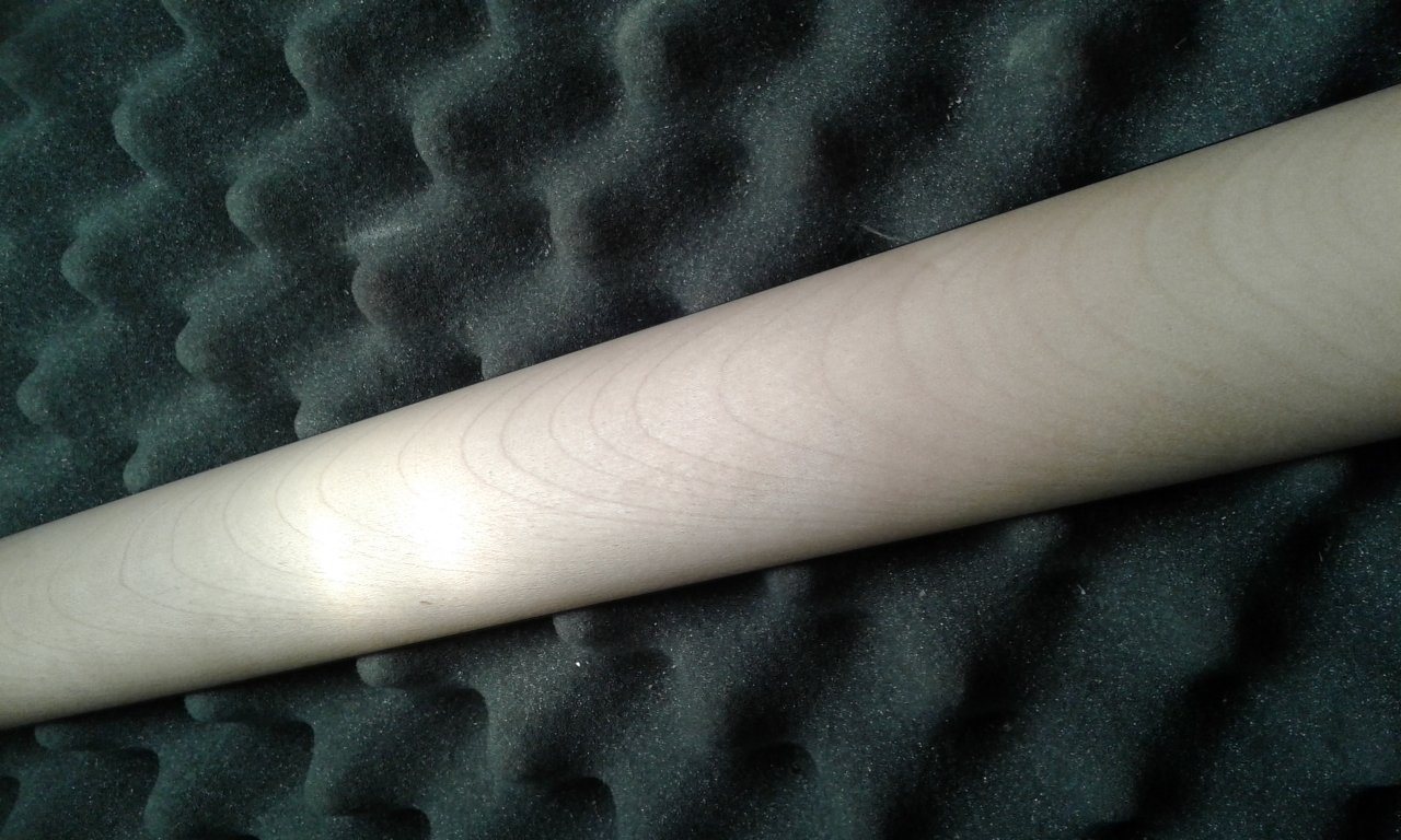

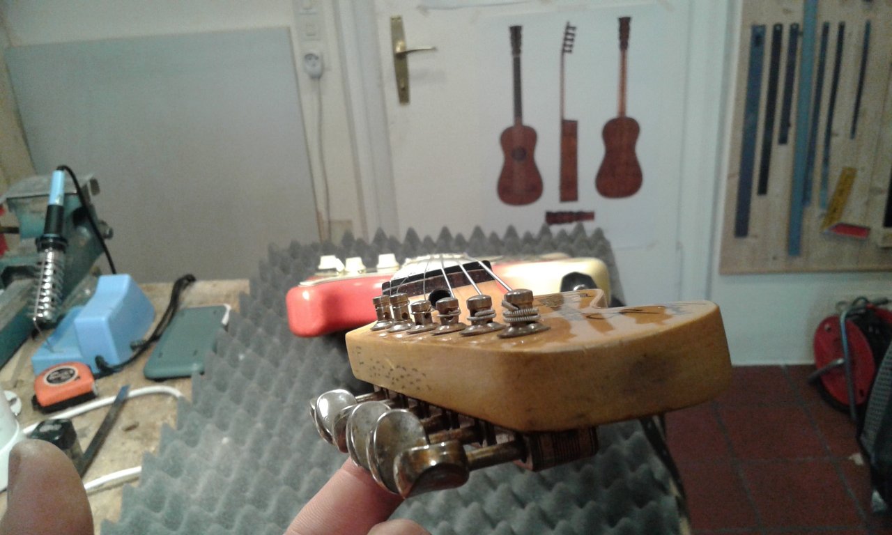

Einteilige Hälse kann man machen. Voraussetzung ist perfekt liegende (so wie bei Fender) oder stehende Jahre. Und der Hals ist perfekt gerade aus dem Baum gearbeitet. Gut getrocknetes Material. Dann funktioniert auch das.
Wenn nicht dann passiert das:
Edit:
Hab selber erst einen einteiligen Hals gebaut. Mit perfektem Holz.

Natürlich weiß ich, dass das geht. (Und die beiden gezeigten Beispiele sind wunderbar...) Aber verdrehte Hälse sind leider nichts ungewöhnliches. Zumindest in den "verrufenen" Jahren waren sie das auch bei Fender nicht.
So schön gleichmäßig wie der gezeigte defekte Hals verdreht zu sein scheint, geht er aber doch schon wieder als super-ergonomischer "Torzal" durch?
  • #159
Der verdrehte Hals war leider nicht mehr zu retten. Eine spielbare Saitenlage nicht einstellbar. Da kam dann für 200 EUR ein Tauschhals von Rockinger hinein.
