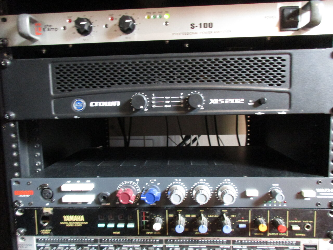

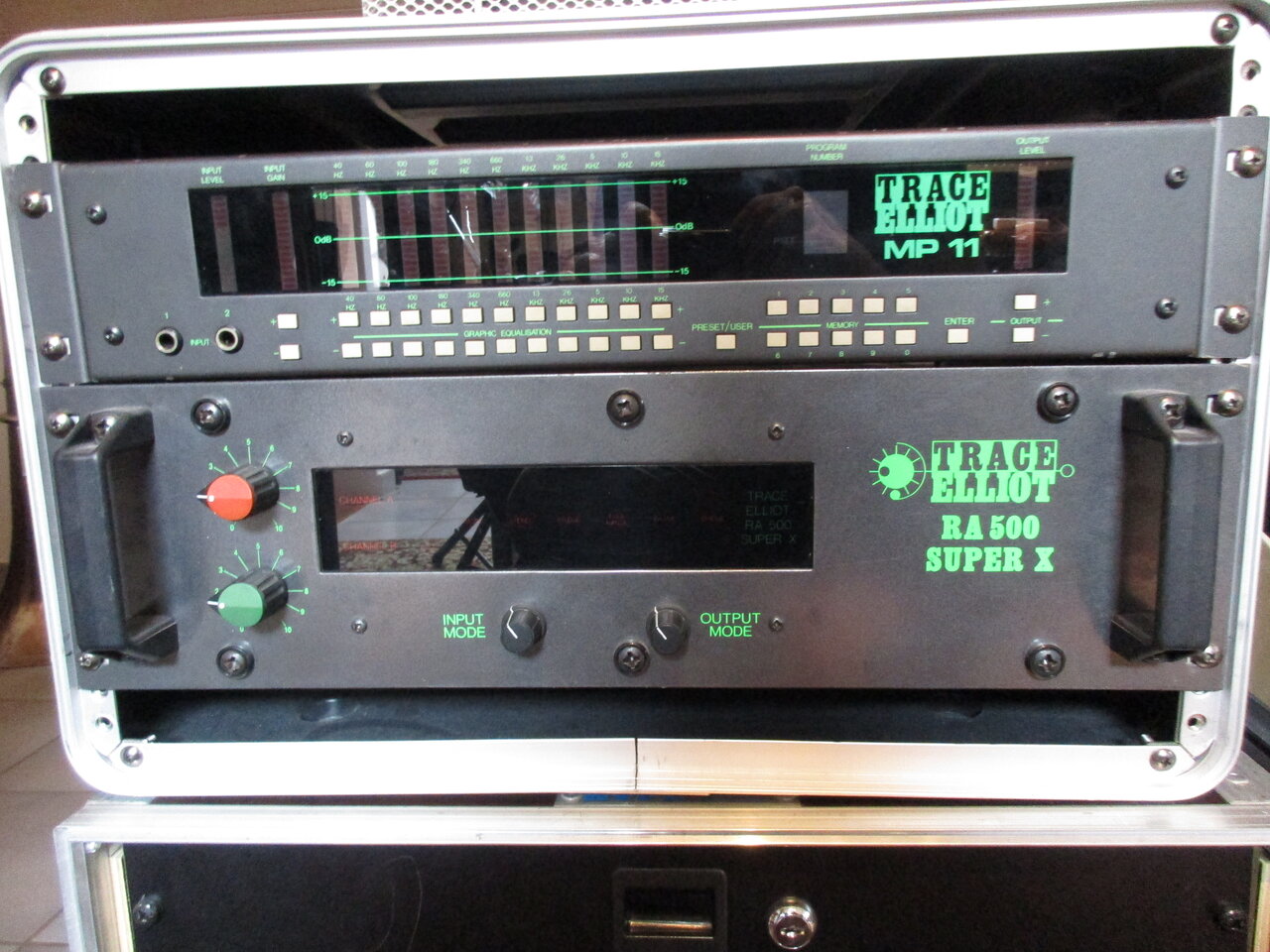

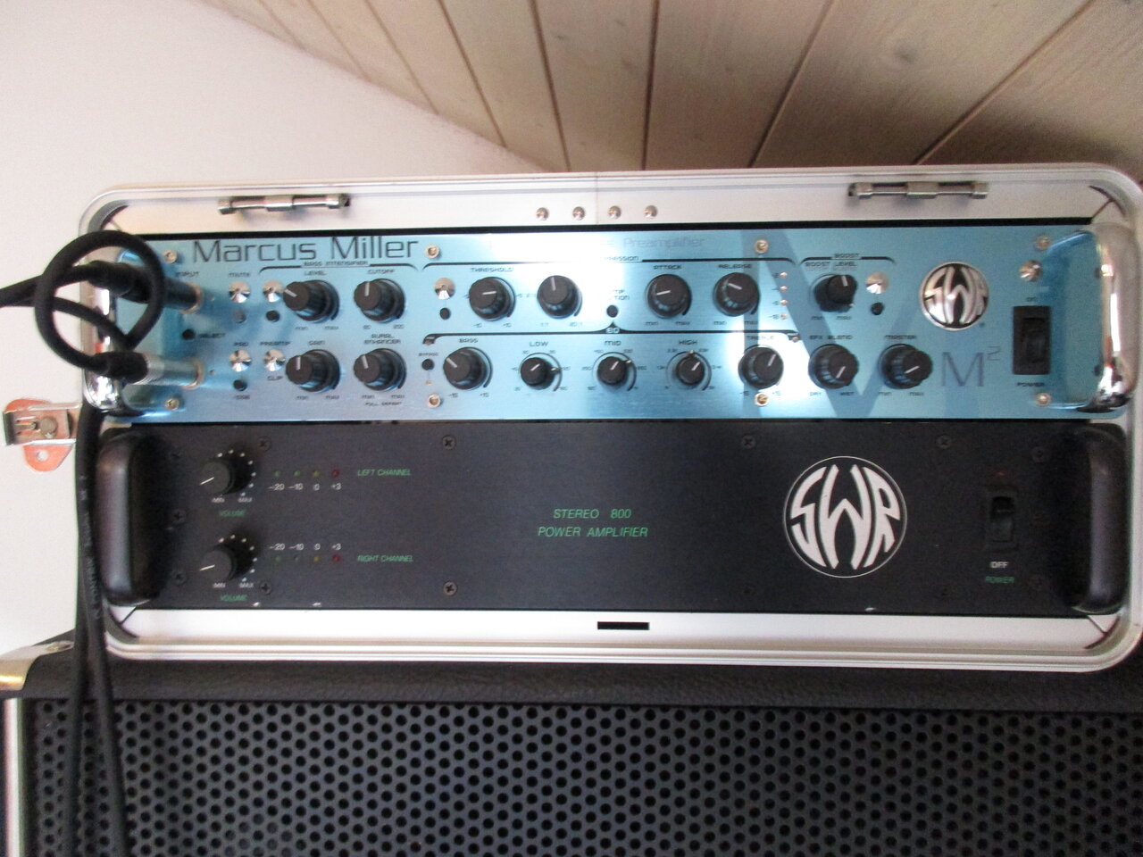

mit Vor- Endstufenkombis sparst Du kein Gramm Gewicht, sehr im Gegentum. Dafür gewinnst Du an Flexibilität. Hier meine Kombis, alles in der 20kg+ Klasse:
Dann habe ich noch ein Endstufenrack für meine PA (hier ausser Konkurenz, deshalb kein Bild). Ein 4HE Rack mit irgendwo um 40kg, total 6 Kanäle mit insgesamt um 3kW an 8 Ohm, wenn ichs ausreize, komme ich auf gegen 6kW an 4 Ohm ungebrückt.
