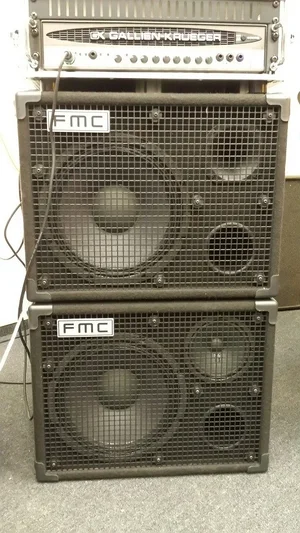

Als Beispiel kann ich Dir mal meine Kombination nennen:
- Proberaum GallienKrueger RB 400 mit 2x FMC 112 Neo
- Live (meist auf kleinen Bühnen): GallienKrueger MB 500 mit 1x FMC 112 Neo
Reaktionen: triple b, Andreas_SH, Gast5650 und 2 andere
