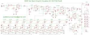

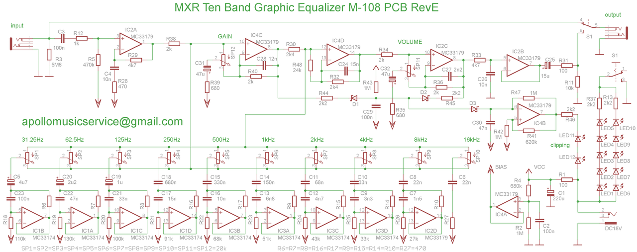

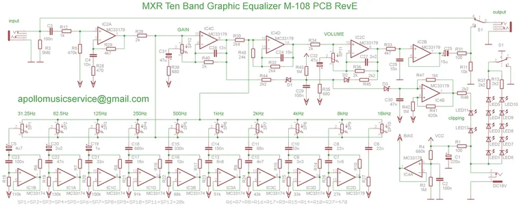

Ich kram den Thread mal wieder aus....hat von euch zufällig wer eine Idee welche OP-Amps zum modifizieren des EQs in frage kommen würden?
  • #32
Edit: einen OPA2134?
  • #33
Zunächst brauchst du zwei vierfach OP-Amps. Ich meine ich habe OPA1664 eingebaut, bin mir aber nicht mehr ganz sicher
  • #34
ah, genau, hatte aus Versehen ein Schema von dem alten 10er (blau) im Auge, da dürften noch mehrere RC4558 verbaut gewesen sein....:confused:
Auf jeden Fall → Danke, werde es bei Zeiten mal mit dem OPA1664 versuchen.

Ich habe mal einen Blog-Eintrag aus dem Internet Archiv herausgesucht. Daran hatte ich mich seinerzeit orientiert, als ich meinen M108 umgebaut habe:
https://web.archive.org/web/20151018040618/http://www.bryangleason.com/?p=46
Habe den Beitrag nochmal überflogen und scheinbar sind da sogar vier 4-fach OP-Amps verbaut. Das würde auch mit meiner damaligen Bauteilbestellung zusammenpassen. Da hatte ich nämlich 5 Stück bestellt. Ich schraube meinen mal auf und sehe nach.

Das sieht vielversprechend aus. Leider fehlt Part 2 :gruebel:
aber...
...wär super wenn du mal nachschauen könntest!

uh, habe gerade auch ein Schema gefunden...
Ich hatte den M108 auch ne Weile. Als dann zuerst der Mesa Walkabout und dann noch der Eden hinzu kamen, war die Hauptverwendung des M108 hinfällig: Absenken der 31 Hz. Beide Amps haben diese Frequenzen in den Filtern. Unabhängig davon ist der M108 aber wirklich gut, wenn der EQ des Amps nicht bei den "richtigen" Frequenzen greift.
...die Frequenzen könnte man ja eig. ändern...:fear:
