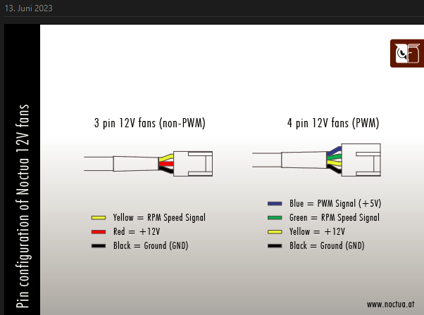

Schwarz/Rot ist nicht bei jedem Lüfter Minus/Plus, eigene Erfahrung.
Reaktionen: hightone, claudio, basslife und eine weitere Person
  • #82
mit drei Anschlüssen schon. Schwarz ist immer Masse. Bei drei Anschlüssen ist rot +12V, weiss oder gelb ist Tacho.
Bei vier Anschlüssen ist es allerdings nicht immer klar. Schwarz ist immer Masse und blau PWM, dann kann rot Plus sein und gelb oder weiss Tacho, oder aber gelb Plus und grün Tacho.
Findet man einen Lüfter mit drei Anschlüssen und schwarz/gelb/grün, wurde die PWM Leitung abgeknipst!
  • #83
  • #84
Das ist Noctua, andere Anbieter haben teils andere Farben.

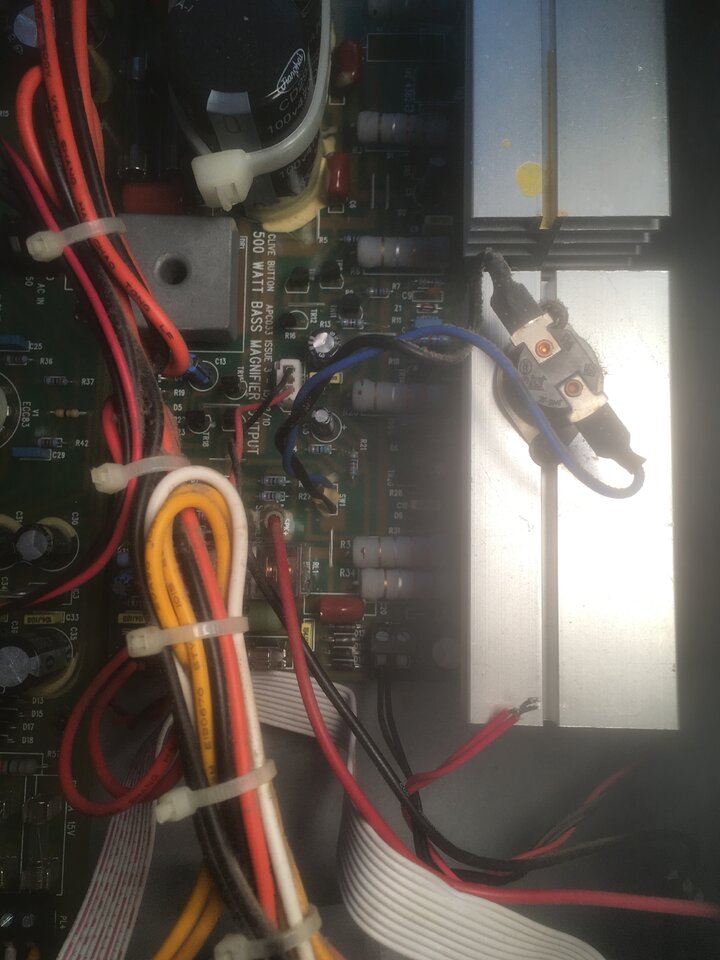

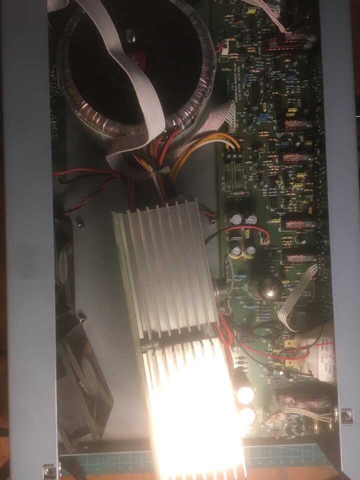

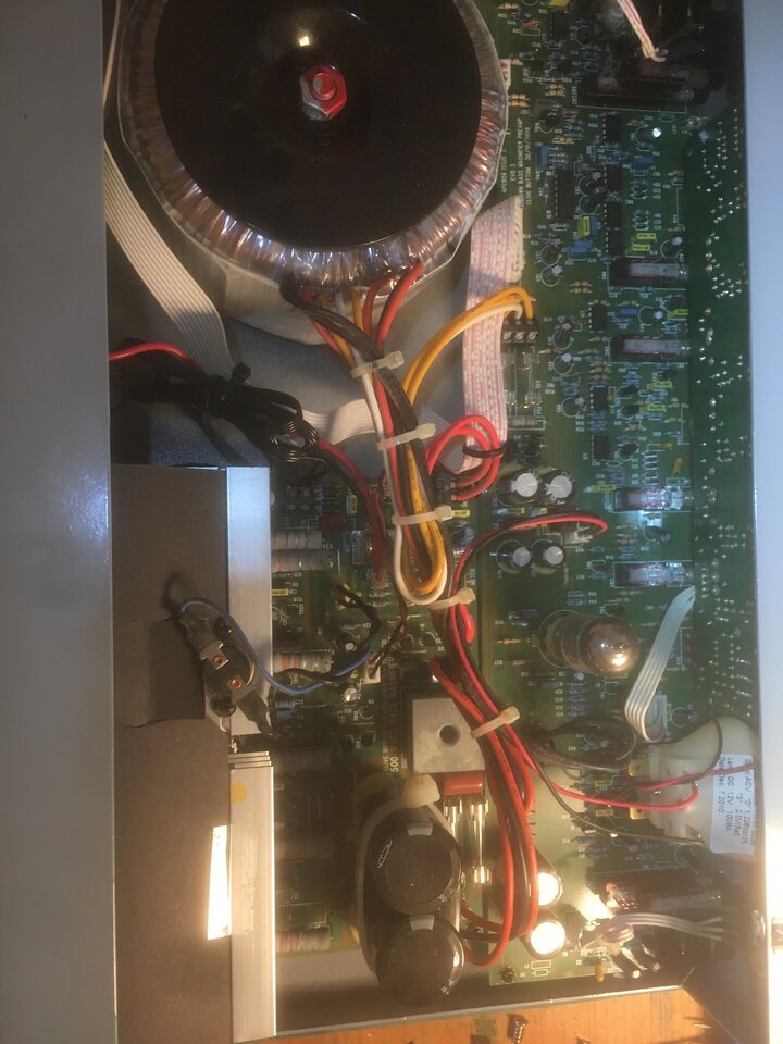

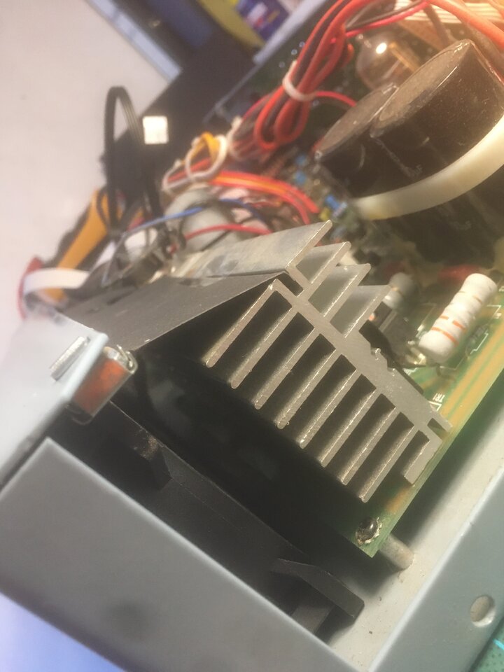

Also mit den neuen Lüftern messe ich 10,2v ohne Widerstand.
Generell würde ich da mal noch experimentieren, da die Lüfter eigentlich nicht so schnell drehen müssen.
Luft von innen nach außen macht keinen Sinn = ist lauter als normal.
An sich sieht der Amp von innen gut aus. Keine Korrosionen oder dreckige Stellen.
Potis ets alles ok.
Lack tiptop.
Gehäuse hat n paar Schläge aber nichts dramatisches.
Der Amp ist jetzt leider aber da geht noch was …
