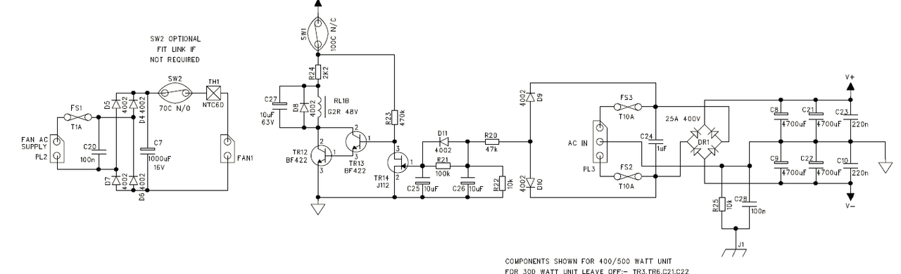

hey @basslife. Soll jetzt nicht so klingen als ob du mine Recherche übernehmen solltest. Ich möchte dich aber trotzdem fragen ob du Erfahrungen hast beim Wechsel bzw. eine Empfehlung aussprechen kannst welche Lüfter passen und gut sind.
Ich würde gerne die Lüfter tauschen gegen leisere. Einmal wegen leiser und auch um den Airflow im Amp zu optimieren. Meine Lüfter blasen direkt auf die Kühlrippen und diese sind nicht mal irgendwie kanalisiert = die Hälfte geht eh dran vorbei. In meinem 600er ist das sehr clever gemacht und ich würde das ähnlich machen wollen.
Leider kann ich in den Schaltplänen nicht finden wieviel V die Lüfter bekommen und ob das normale PC-Fans sind ... ich würde ansonsten einfach soetwas in der Art nehmen.

tja, keine Ahnung wo da die Spannung abgenommen wird. Ich kann es nicht finden... ich habe den PLan nochmal mit angehängt. Irgendwo muss da ja der Saft rausfließen.
Trotzdem müsste ich doch das einfahc mit einem Festwiderstand und oder einem Poti regeln können - oder?
Kann ich da einfach mit nem Voltmeter rangehen? So richtig cool ist das nicht in so ner Kiste bei laufendem Betrieb rumzustochern ...
  • #69
Da liegen über einen Widerstand 33Ohm 5W 15 V AC an, das sind rechnerisch ohne Belastung 21V DC. Sollten die Lüfter ca. 270mA brauchen, wären es ca. 12 V, die da anliegen. Wenn sie weniger brauchen (die modernen PC-Lüfter benötigen deutlich weniger), steigt die Spannung entsprechend an, ein weiterer Vorwiderstand ist also Pflicht.
Wenn Du den Stromverbrauch der Ersatzlüfter kennst, kann man den ausrechnen. Alternativ ein Poti 500 Ohm/4 Watt (!) davor und dann einregeln.

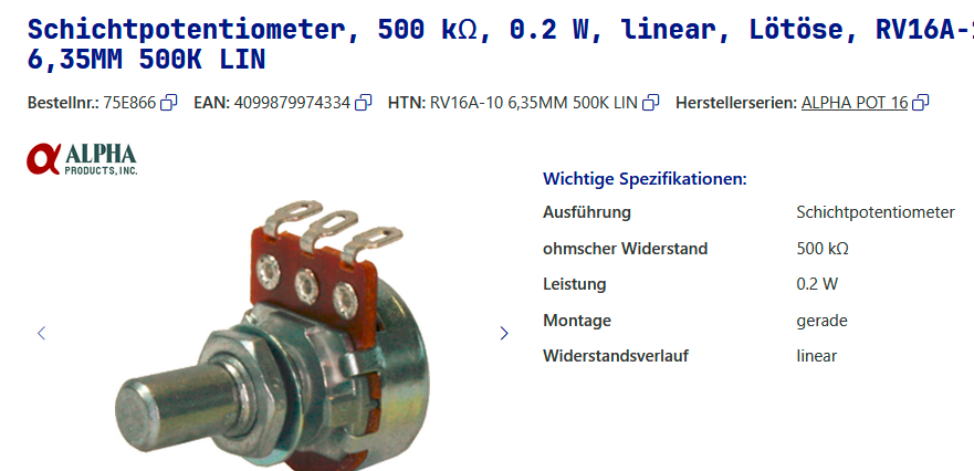

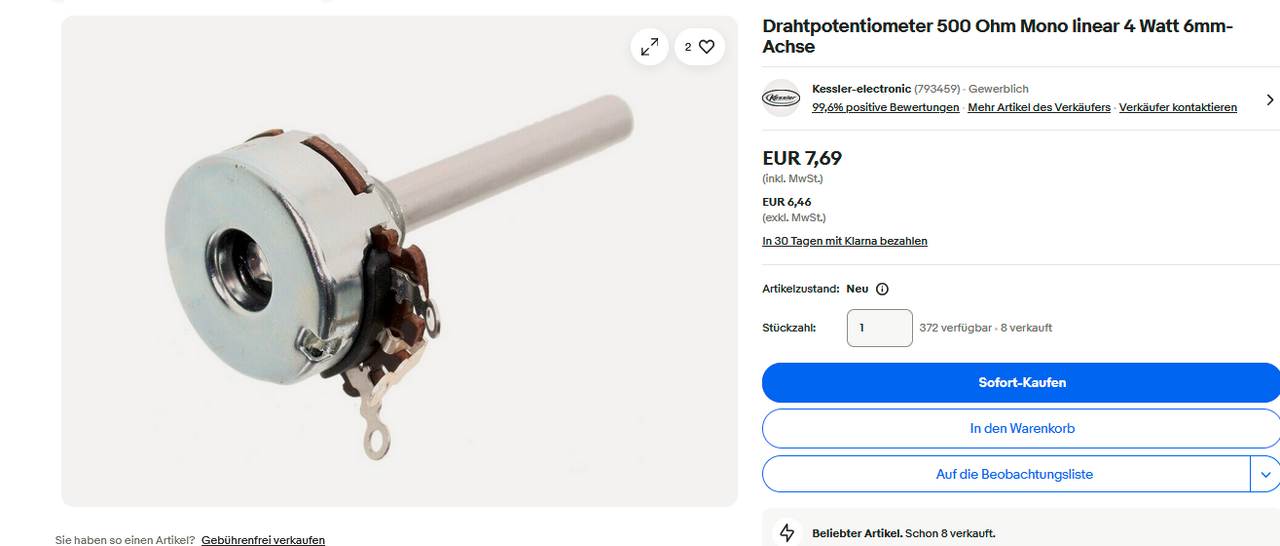

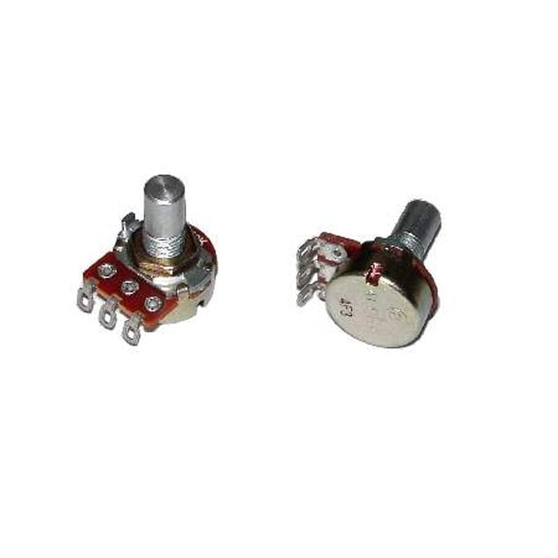

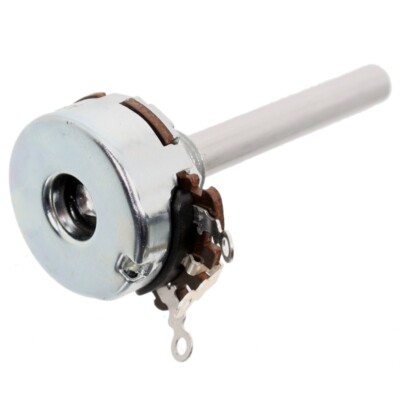

das ist interessant ... ich finde bei den Potis gar nicht die Angaben wievile Watt da durch laufen dürfen.
ich habe noch die hier zu hause (lin/log)
Aber da finde ich kein Datenblatt .. was ich gefunden habe wird immer mit 0,2W angegeben.
der hier hat zumindest die WErte angegeben:
https://www.conrad.de/de/p/kyocera-avx-3104605593-3104605593-draht-potentiometer-mono-4-w-500-1-st-2827038.html
bzw. der hier:
ansonsten finde ich in der Suche nach W geordnet eigentlich gar nichts :/

Ich würde noch einen 33 Ohm-Widerstand davor schalten, das kann klappen, ohne bekommt er Überspannung.
Am Besten mal im jetzigen Zustand die Spannung über R59 messen, damit man den Strom bestimmen kann, ausserdem die Spannung direkt am Lüfter. Dann kann man rechnen.
