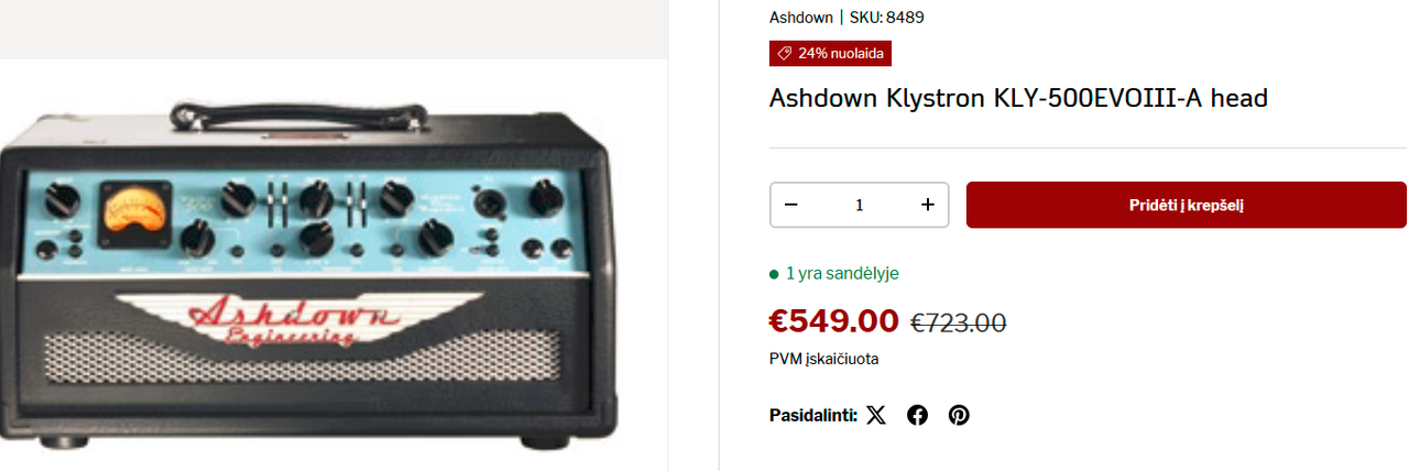

MmN der Beste "ABM" Amp ist der Klystron, der leider nicht mehr hergestellt wird. Ich hatte den auch mal und das war der beste Ashdown, den ich je gespielt habe.
Ist ein sehr guter Preis!
scheint ein wirklich guter Preis gewesen zu sein ...
  • #105
neu in Litauen
PAYPAL möglich

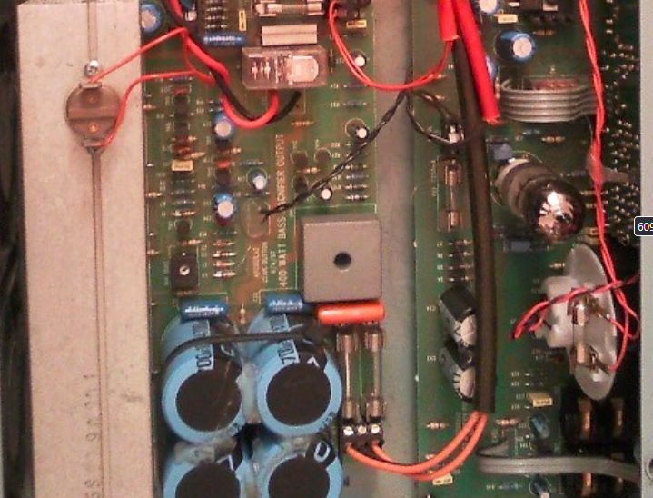

wie holen die eigentlich die 575W aus dem 400W Board?
  • #107
Höhere Wechselspannung aus einem grösseren Trafo. Wenn die 400W-Version genug Reserven durch überdimensionierte Bauteile hat, ist das kein Problem. Und die Platine kann ja mit Elkos höherer Spannung bestückt werden, wo nötig.

Wenn ich mich recht erinnere, stand auf dem Schaltplan der 300W Endstufe auch etwas von 500W-Version. Identische Endstufe, höhere Spannung, mehr Kühlung, dann werden aus 300 Watt gleich 500.
