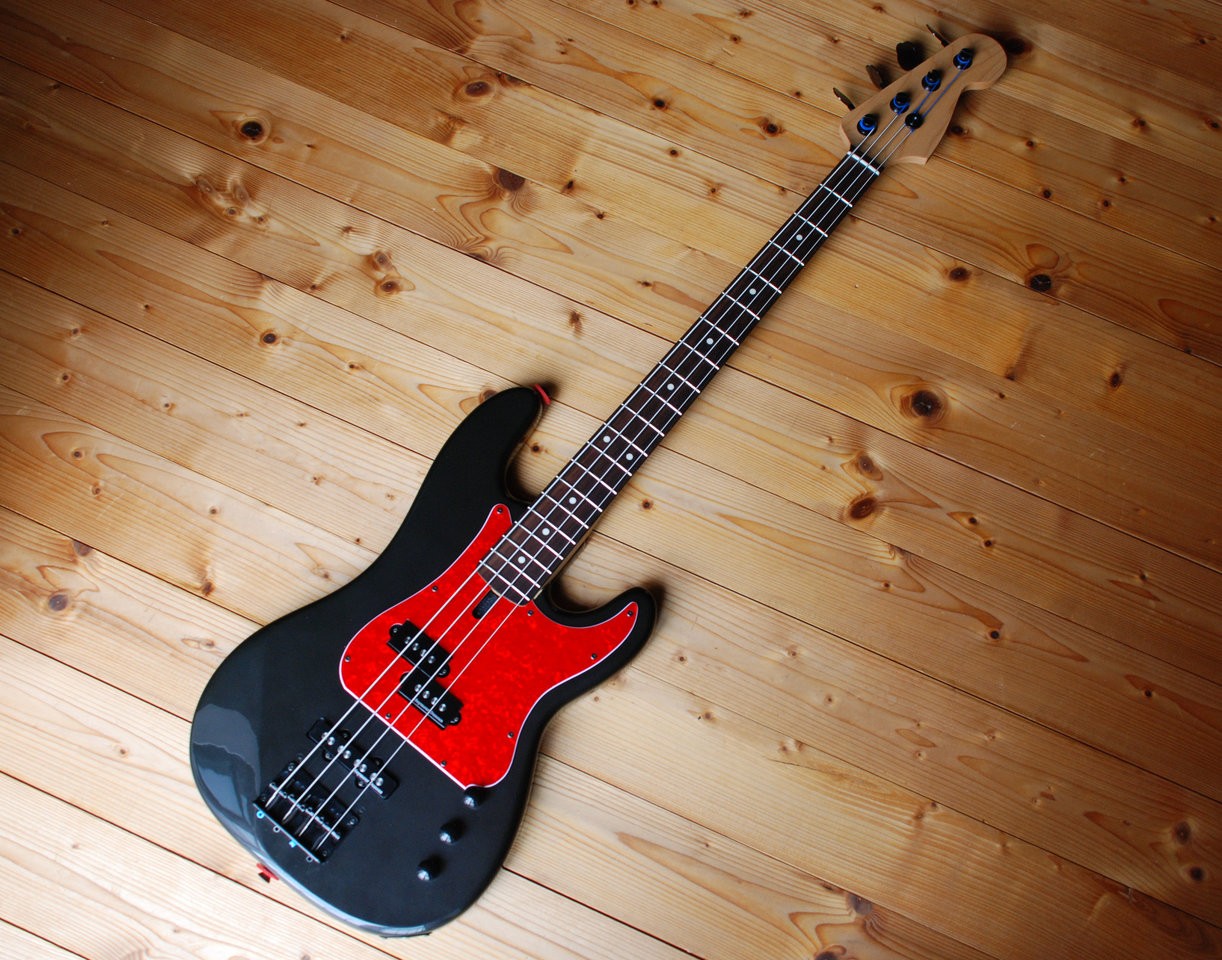

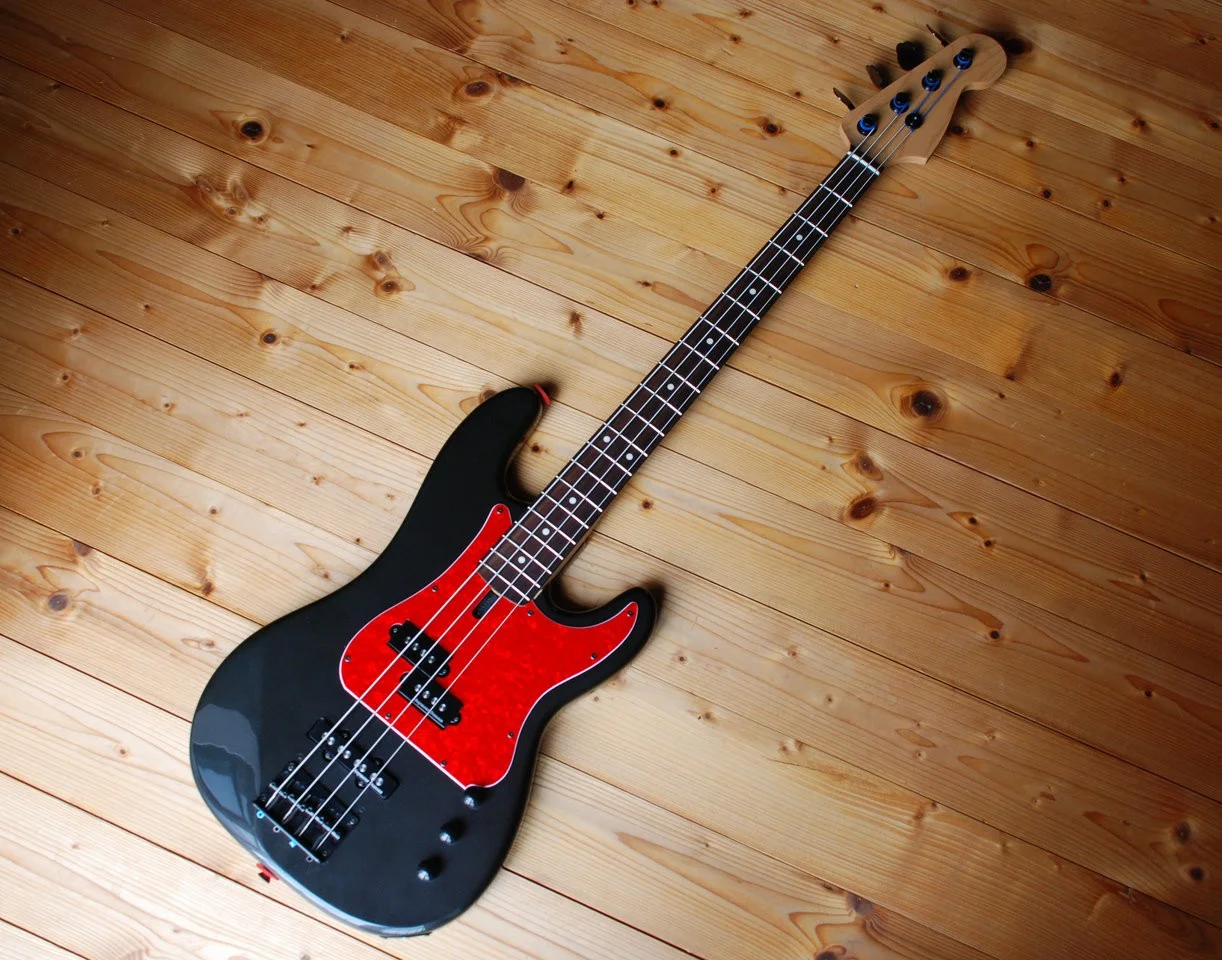

Basteln tu ich schon gerne, habe auch gesehen, dass Rockinger das Kerben vom Sattel anbietet... Könnte mehr Sinn machen als selber probieren...
Hab meinen auch kerben lassen, war alles tipptopp. Verbaut in meinem PJ-Frankenstein:

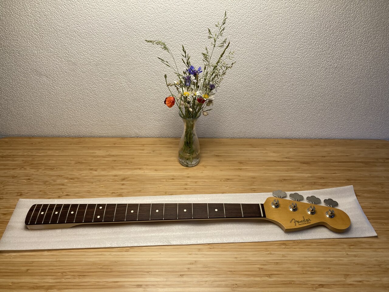

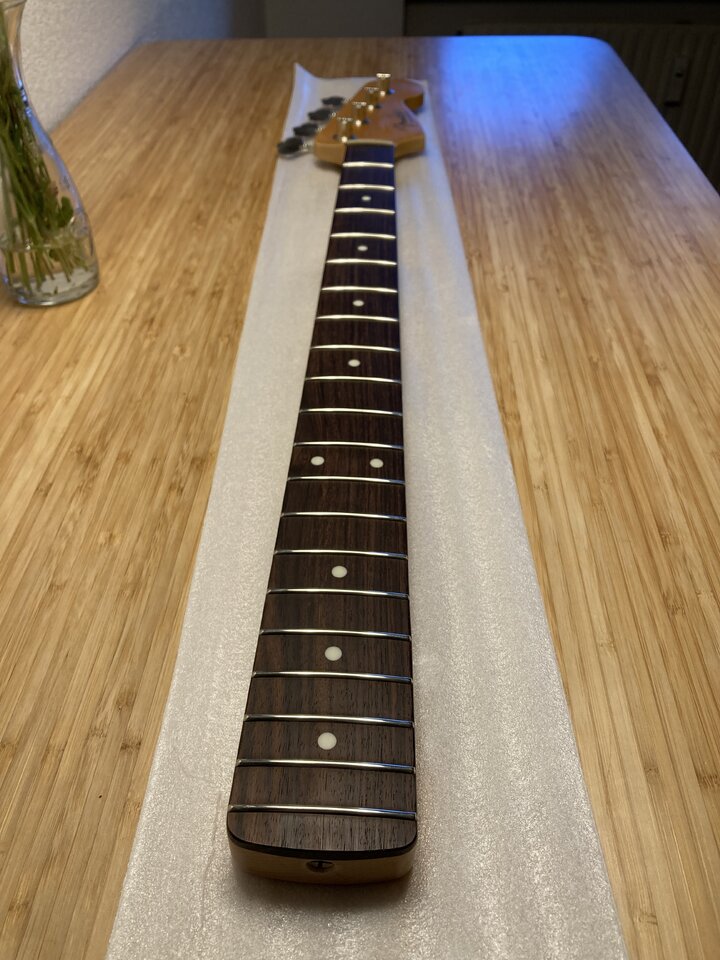

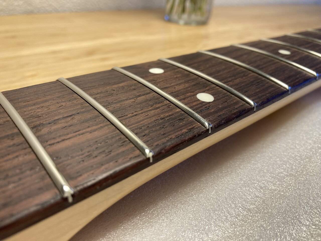

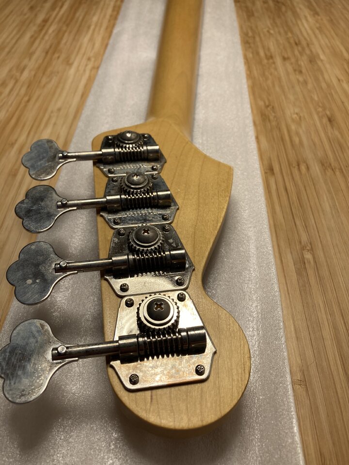

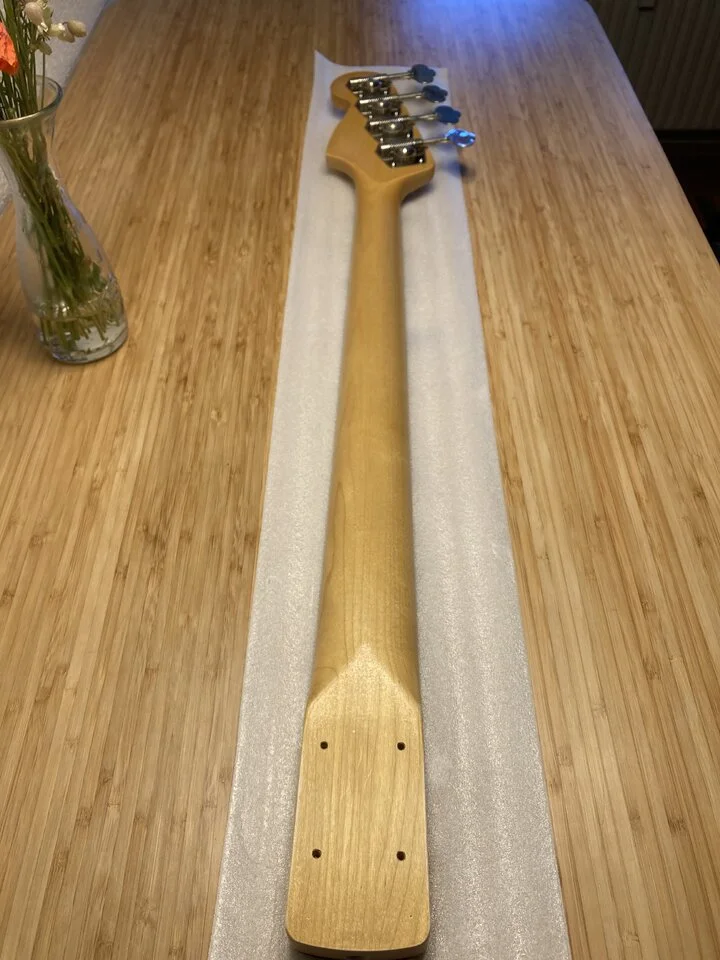

Falls sich jemand für die Qualität der Rockinger Hälse interessiert:
Für Precision Bass Projekt ( Pino Palladino P Bass steht als Model) habe ich in Dezember 2023 bei Rockinger P-Bass Hals gekauft. Hervorragende Qualität und Maßen. Kerzengrade. Testweise passte saugend in die Halstasche eines Flea J-Basses. Holz wunderbar gearbeitet; und konnte sogar ohne nachschleifen sofort lackiert werden. Die Bünde sauber eingesetzt und abgerundet. Ich habe die Bundenden nach mein Gusto nachgearbeitet und die Grifbrettkante gebrochen und ein wenig abgerundet. Der Hals bekam eine Nitro Lackierung, Knochen Sattel geschlitzt und wartet bis sein Body fertig gestellt wird (wird morgen die letzte Nitro Klarlack Schicht aufgetragen und 3 - 4 Wochen trocknen).
Der Hals kosten 260,- € (stand 25. Mai 2024). Für Bastelprojekte empfehlenswert.

Soll ich das Bild vom Hals posten oder den Bass komplett? Der Bass wird in Juli zusammengebaut.
  • #19
Rockinger P Bass Hals

Sauber, das Decal ist aber nicht von Rockinger :D
