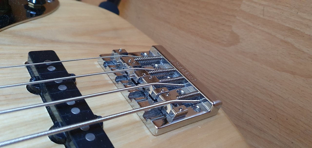

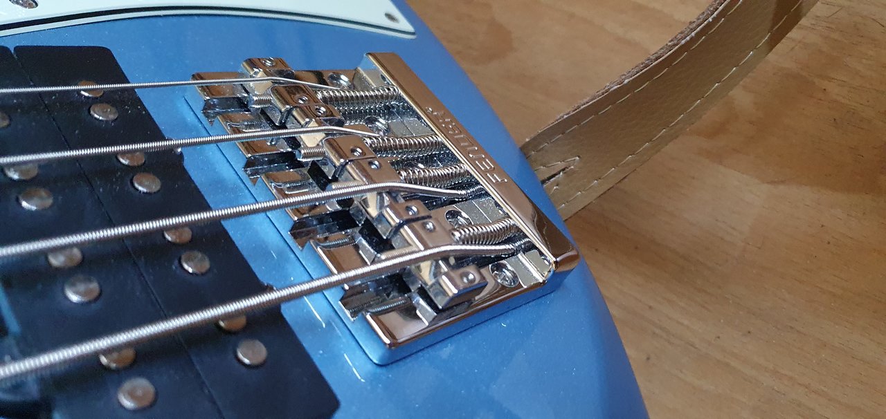

Ich find,die BrĂŒcken kann man super einstellen

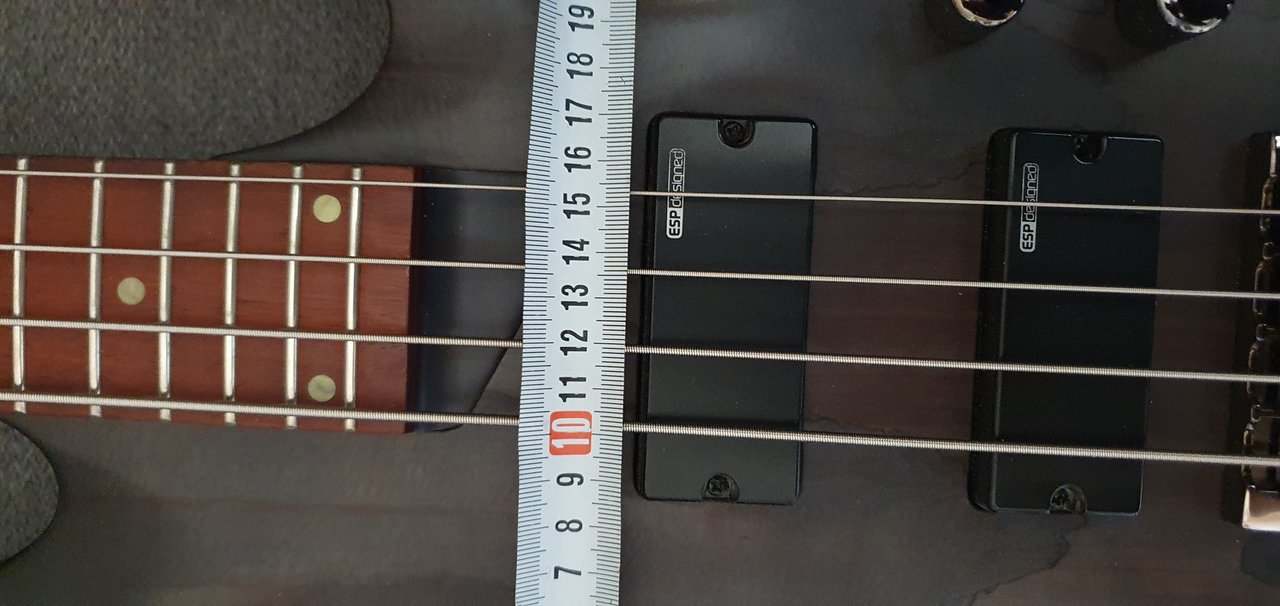

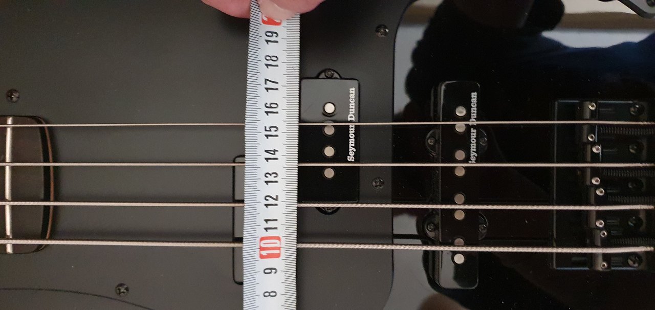

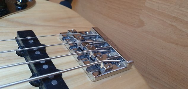

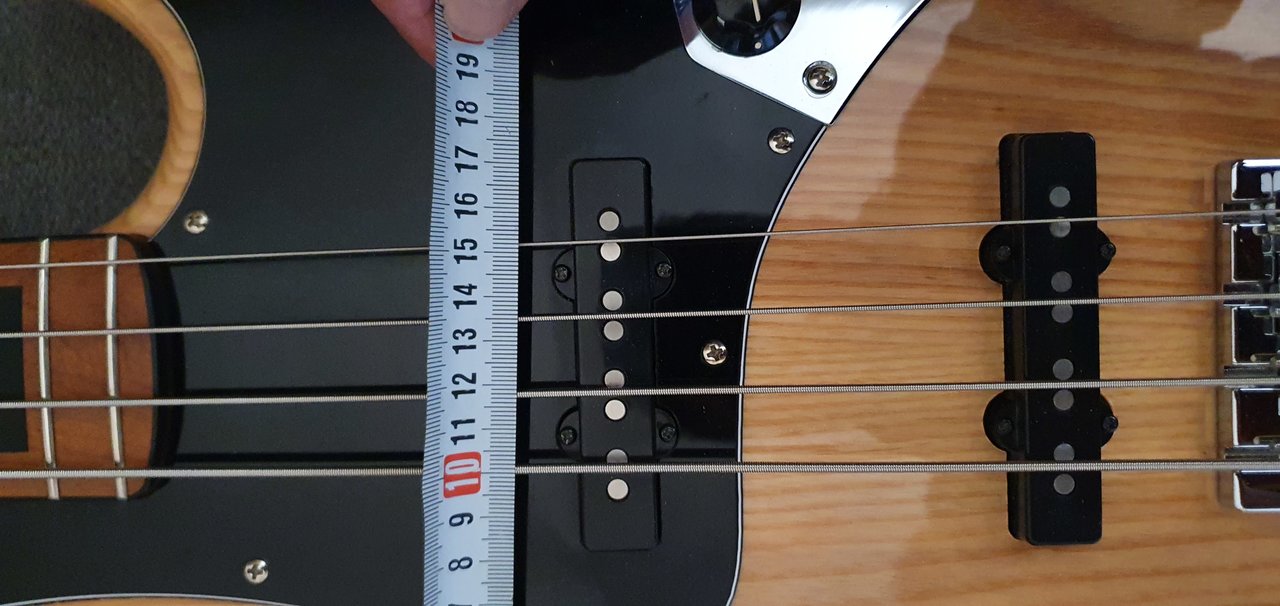

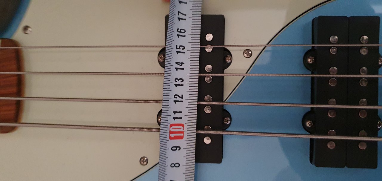

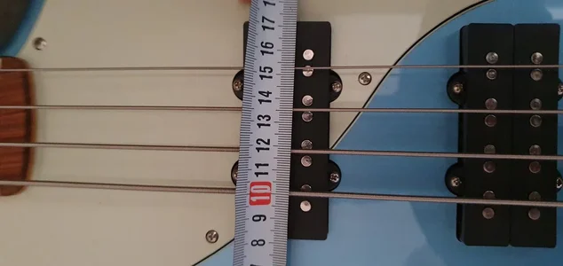

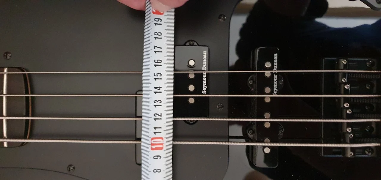

Ich hab vorhin auch mal ein bisschen rumgemessen.Viel tut sich da nicht
AnhÀnge
Reaktionen: Ray Mahogany
  • #67
Na, wie @Nick McNoise schon geschrieben hat, 10% Unterschied in der Sattelbreite, identisches Spacing an der Bridge, und die Pickups sitzen mas a menos bei 'nem 8tel SaitenlÀnge, Strahlensatz, 1,somewhat...%.
Interessanter wĂ€re, ob sich die Fender Bridges ĂŒber die Jahre im Spacing leicht verĂ€ndert haben. Ich meine mein alter 80er Jazz hĂ€tte runde 20mm gehabt, mein aktueller Squire hat 19...Aber der alte ist lang her, kann ich nicht mehr prĂŒfen.
