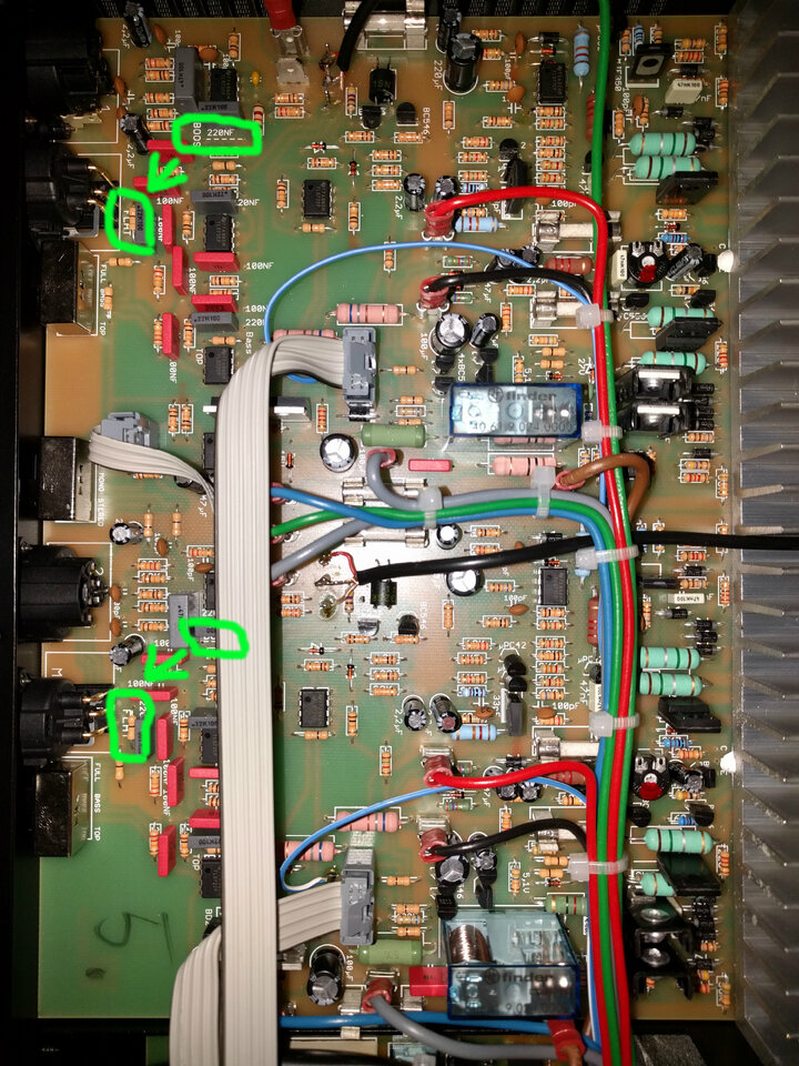

das war früher zur Zeit der Entwicklung dieser Endstufen aber durchaus üblich und sogar gewünscht ... der Bass Boost ist in ähnlichen Weisen z.B. auch in.... Dynacord Endstufen vorhanden gewesen, allerdings meist schaltbar oder mittels interner Steckbrücken.
Bei den PCA Endstufen und Powermates nicht schaltbar, bei den EV Pxx50 bzw Dynacord Lxx50 schaltbar

Das Umlöten hat 20min gedauert, ich habe den Frequenzgang vorher und nachher hier irgendwo gepostet.
Bei meiner hat es mit etwas länger gedauert.
Wir mussten erst mal die richtige Stelle finden, wo der 0 Ohm Widerstand sitzt, der umgesetzt wird.
Hierbei nochmal der Link zum hilfreichsten Foto:
https://www.bassic.de/threads/erfahrungen-mit-red-rock-modus-m-4-5-endstufe.14854560/post-16485290
Das Foto kann man echt mal wieder hervorheben, falls es jemand demnächst wiederholen musss. Sehr nützlich.
