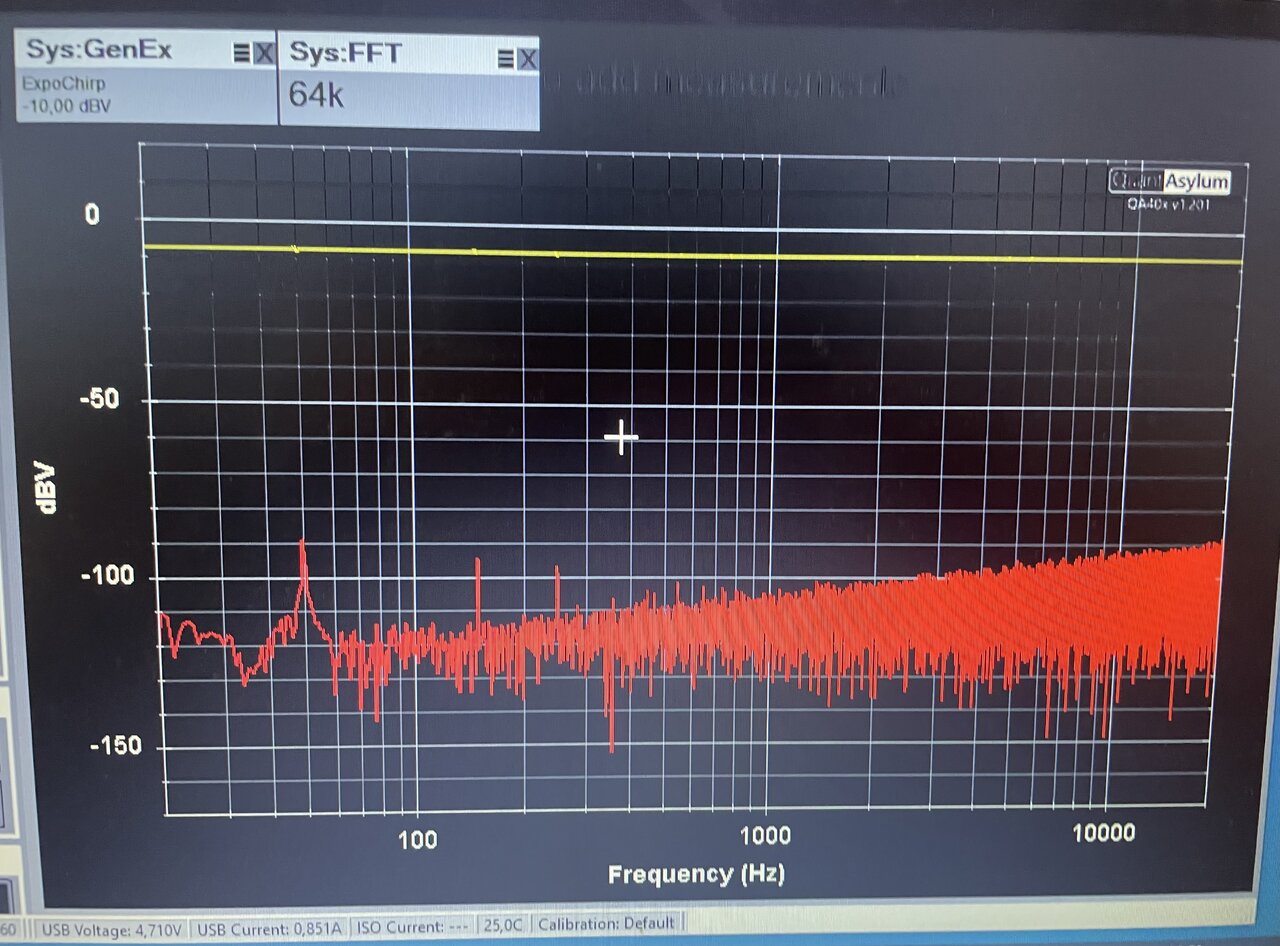

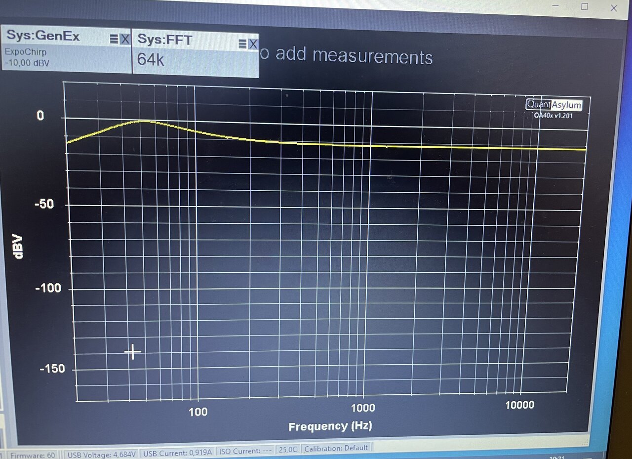

Das Umlöten hat 20min gedauert, ich habe den Frequenzgang vorher und nachher hier irgendwo gepostet.
Reaktionen: bassdscho
  • #549
Hier meine Messungen:
Vorher +9-10dB bei ca. 60Hz
Nachher absolut linear
Gebrückt liefert die Redrock ca. 1000W an 4 Ohm, die einzelnen Seiten sind 2 Ohm-stabil.
