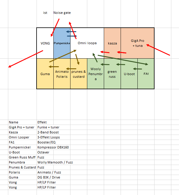

Das Brett ist wie üblich gewachsen, zuerst ein Krizzly, dann der Pumpernickel usw...
dann musste die Unordnung vom Boden weg, ok mach ich ein Brett,
anfangs mit dem Brett wars ca so: "ist ja viel zu groß, selbst wenn ich alles draufschnall hab ich noch zuviel platz..." jaja
nun ists so krank das ich Excel angestartet habe um den Signal Path halbwegs hinzubekommen:
Reaktionen: bassdscho und lordbasstard
