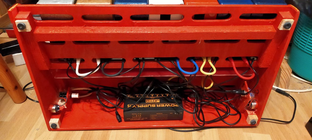

das!
fahre das teil über ein "Akku-pack" mit allen anderen effektern...und komme bis auf leer ca 2h weit!
ansonsten hatte ich kürlich ein Problem mit dem Empfänger. (ok ist mir runtergefallen und doof gelandet)
die kleine klinke machte ärger, bzw das kabel von der Platine zur Klinke.
gut das Teil zerlegt und ein altes Klinken-Kabel rangelötet.
ok nun kann ich nicht mehr den Winkel "einstellen", da mit Heißkleber alles fixiert ist, aber habe eh immer mit der "Kabel" extension gearbeitet. :bier:
ansonsten total unverwundbar das Teil!
Welchen Akkupack nimmst du da bzw. welche Kapazität hat der?
und der hat genug zu "arbeiten" :D

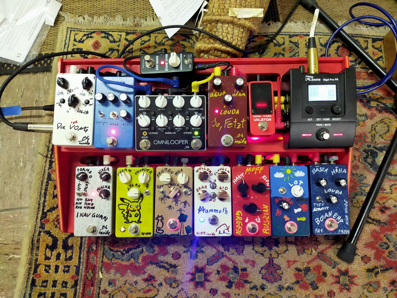

Die T.Bone Funke ist im Anmarsch und wird am Freitag gleich mal live ausprobiert.

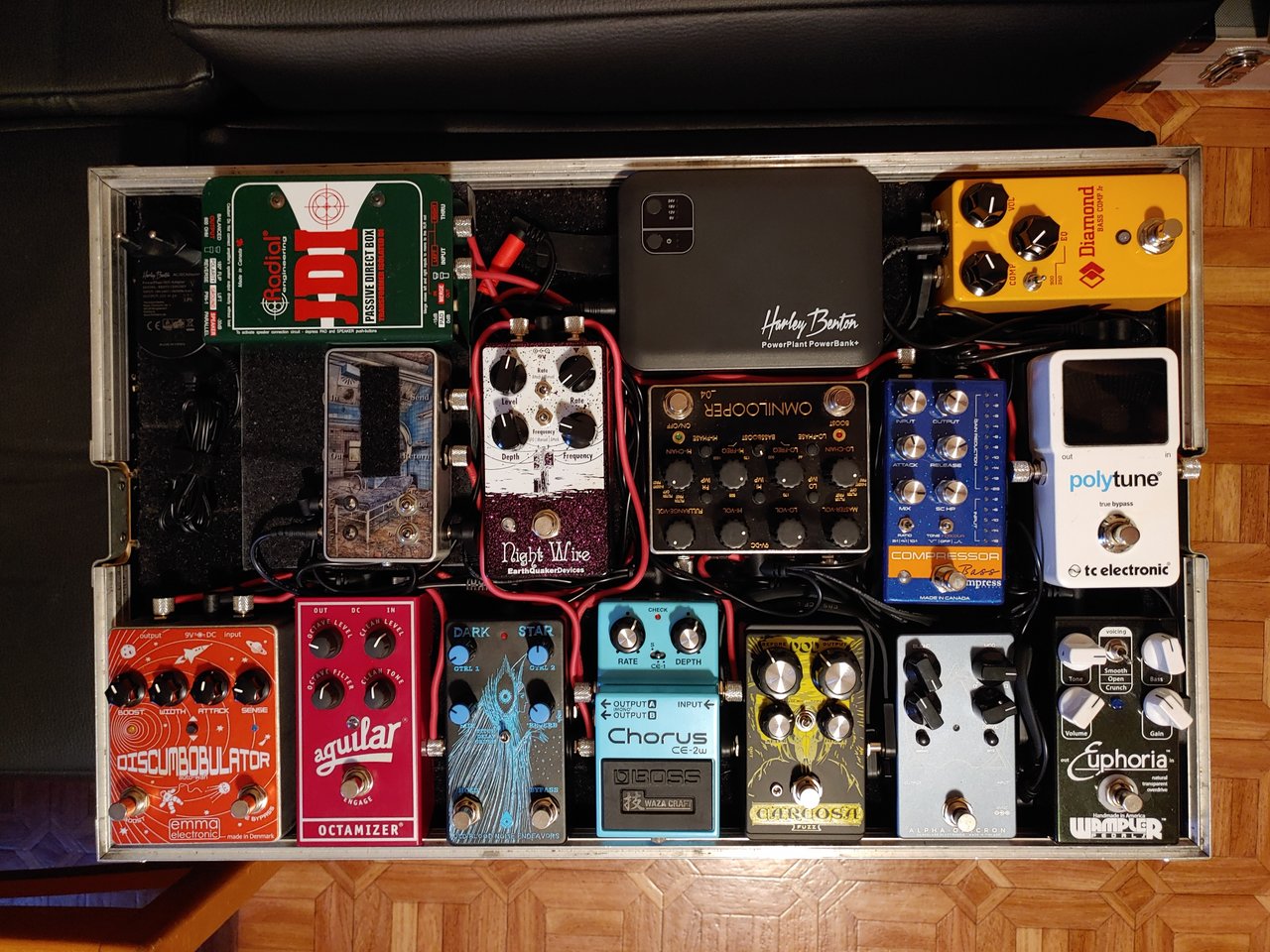

Wenn man sich die Typenschilder der Geräte anschaut findet man folgende Infos:
HB Powerbank: 3,7 V Akku mit 10 Ah Kapazität --> 37 Wh
HB Powerbank+: 7,4 V Akku mit 13 Ah Kapazität --> 96 Wh
Joyo: 7,4 V Akku mit 4,4 Ah Kapazität --> 32,5 Wh
Ich nutze die HB Powerbank+, problematische Pedale hab ich mit dem Joyo ZGP entkoppelt. Akkulaufzeit ist bei mir mehr als genügend: größer 10h.
