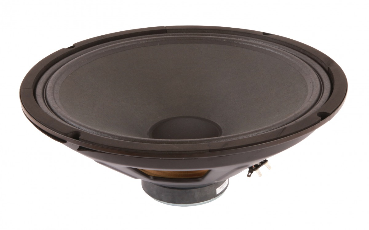

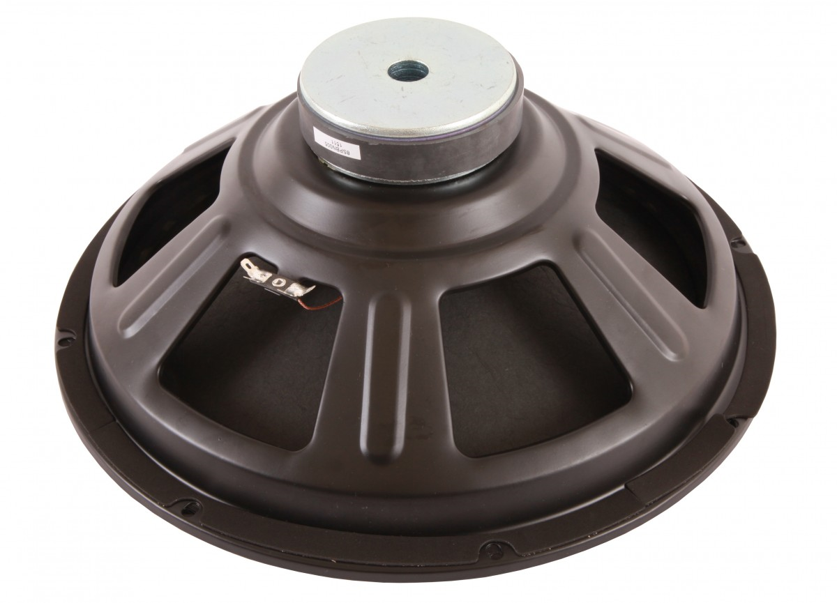

Hier gibt es 'nen Ersatzspeaker für 205,33 Euro. :-( Ich hab mal Bilder des Speakers
angehängt.
https://www.meinlshop.de/de/ibanez/ersatzteile/elektronik/ibanez-lautsprecher-fuer-p3115-8spbn005
Ich vermute mal, wie bei Ersatzteilen manchmal üblich, dat Dingen ist überteuert
bzw. man bekommt für weniger Geld einen besseren Speaker?

205 Öcken für das Pressblechdings mit dem Minimagneten scheint mir doch sehr überteuert.
Ich fürchte aber, dass Gehäuse und Elektronik auf diesen Speaker optimiert sind, und ein besserer Lautsprecher nicht unbedingt bessere Ergebnisse liefert.

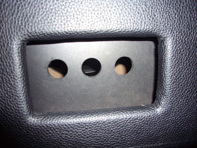

Wie groß ist denn das Gehäuse, und gibt es einen Bassreflexkanal?
Das Gehäuse hat die Maße: 43,5 x 48,5 x 36cm.
Das ist aber auch der Amp mit drin.
Die 3 Reflexöffnungen auf der Rückseite sind 3cm Löcher in der 12mm? Rückwand
(Die Box ist aber ansonsten aus 15mm Hartfaserplatte? gebaut.
zeppo meint das wirksame boxenvolumen - also das innenvolumen ohne amp. für eine nachrechnung der box (und um evtl. einen anderen topf in der nachrechnung zu beachten) werden auch alle daten des ports benötigt: wirksamer querschnitt der portöffnung und tiefe des ports.
Innenvolumen ist 47,92 Ltr.
Die drei Reflexöffnungen sind je 10mm (Wandstärke) x 30mm Durchmesser.

Hi,
über 200 Steine für so einen Lautsprecher der untersten Klasse würde ich nicht ausgeben ....
Ich würde eher das Risiko eingehen und einen anderen ausprobieren ... z.B. den hier:
https://www.thomann.de/de/harley_benton_15tb065_b4.htm
keine Sorge, der ist zwar mit weniger Leistung angegeben, als der Ibanez Amp rausdrückt, aber der Amp bringt das auf Dauer ohnehin nicht (geschönte Leistungsdaten) und irgendwie muss es ja auch einen Grund geben, warum der alte Speaker defekt ist, also hielt der wohl auch nicht mehr aus oder der Amp war schon dauernd am Clippen, was den Speaker auch zerstören konnte.
Ich würde also diesen Harley Benton Speaker ordern (technisch ist der garantiert auch nicht schlechter als das Original) ihn erstmal vorsichtig provisorisch einbauen und testen, ohne großartige Einbauspuren zu hinterlassen ... bei Nichtgefallen wieder zurückschicken (deshalb "ohne" Einbauspuren), bei Gefallen behalten und glücklich losrocken.

Der original Speaker wiegt 2,7kg, ist das einer mit Neodym Magnet?

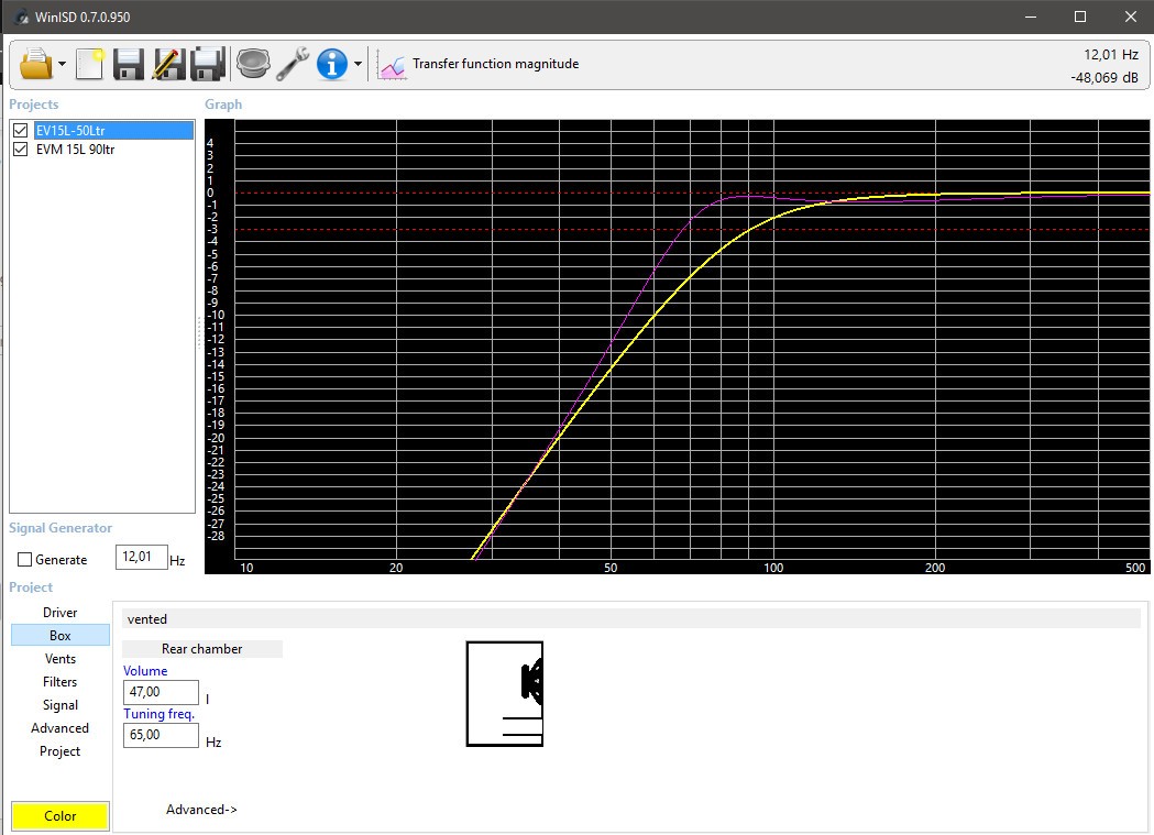

So, jetzt hab ich mal mit winisd gerechnet, ohne genau zu wissen, was ich da tue …
Der magenta farbige Graph ist ein EVM 15L im 90 Ltr. Gehäuse mit 68Hz abgeschmeckt.
Der gelbe Graph ist ein EVM 15L im Ibanez Promethean mit 65Hz.
Wenn ich das richtig interpretiere, ist das 90 Ltr. Gehäuse bei 70 - 80 Hz 5dB lauter (fast doppelt so laut? 6dB?)
1. der EV hat 8 Ohm, also ist klar, dass er nicht lauter ist. Da er aber einen höheren Wirkungsgrad hat, ist er zumindest gleich laut. Ist doch auch schon was. Außerdem ist das für die Endstufe des Amps gar nicht schlecht, wenn sie nur an 8 Ohm liefern muss. das tut ihr garantiert gut.
Deine Simulationen sind ganz okay, aber in diesem Zusammenhang sind schon 3 dB eine Verdoppelung (Schalldruck), 5 dB sind eine Verdreifachung. Das ist aber rein rechnerisch ...hängt auch noch von anderen Faktoren ab ... würde hier zu weit führen.
Der Originalllautsprecher würde hier aber garantiert auch kaum mehr bringen ... für so ein kleines Gehäuse müsste es schon ein PA-Langhuber sein mit Riesenmagnet, wenn der Tiefbass können soll.

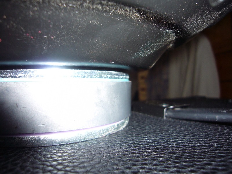

Der Defekt am original Speaker ist auch entdeckt.
Wo der Magnet auf dem schwarzen Blechgehäuse sitzt ist einseitig ein Spalt und man kann den Magnet bewegen.
Dabei klappert er am Blechgehäuse.
Es ist zwar wenig, aber bei größeren Lautstärken ist das richtig laut.
