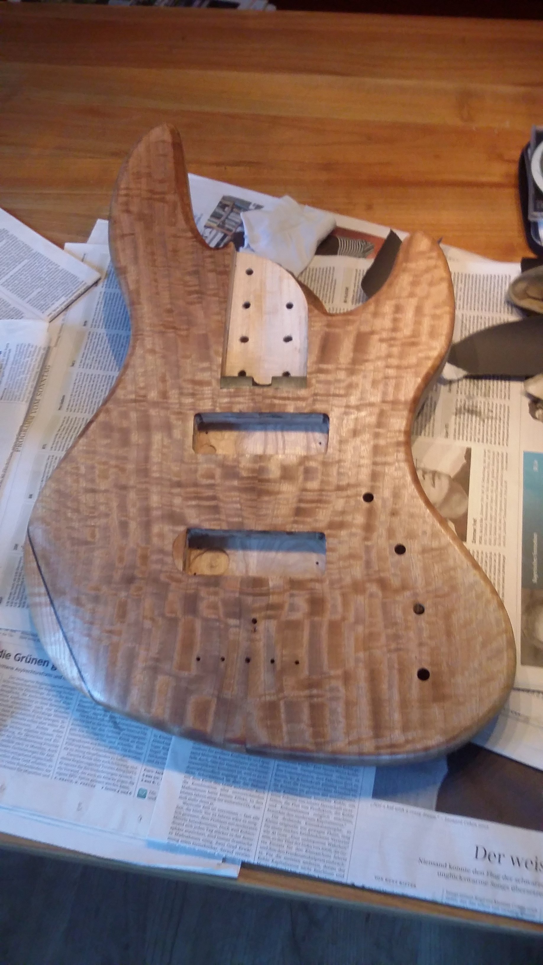

Was mir schnell auffiel war, dass die Umrissform - Korpusumriss noch ein paar Ecken in der Kontur hat?
Da solltest du noch mal genauer schauen. Den Fehler machen Viele, auch ältere Instrumentenbauer, dass die Form nicht "fließt"

@dreizehnbass:
Ja im großen und ganzen bin ich soweit zufrieden, aber ich habe auch einige Fehler gemacht,
die mich ärgern (z.B. Bridge PU Fräsung).
Ich habe leider kein Equipment zum Aufnehmen da, aber sobald ich die Möglichkeit habe mal was aufzunehmen stell ich es natürlich hier rein.
Kannst du mir sagen welche stellen du genau meinst?
Die Form ist keine genaue JB Kopie. Sie ist am unteren Horn etwas kantiger und unten etwas breiter...

Einen Knick in der Kurve sehe ich bie deinem letzten Bild z.B. wenn du von der sichtbaren Potiborhrung links nach oben schaust. Hier kommt die Kurve von der Taillie und macht einen leichten Knick weiter. Ist nicht viel
Die Pickupfräsungen sieht man später nicht, eventuell die Kanten gerader machen.

Ah, ich glaube ich weiß was du meinst. Die untere Seite des kürzeren Horns habe ich mit Absicht etwas "markanter" gemacht.
Vielleicht hätte ich das obere noch Horn etwas anpassen sollen, damit die Gesammtoptik stimmiger wird.
Ich überlege gerade noch ob ich das obere Horn etwas kürze...
Die Änderungen gegenüber dem Fender Original musste ich machen,
weil Ich den Korpus-Hals-Übergang weiter in Richtung Brücke verschieben wollte
und weil der Hals 24 "Bünde" bekommen hat.
Dass die Pickup - Fräsungen innen nicht sauber sind ist mir egal.

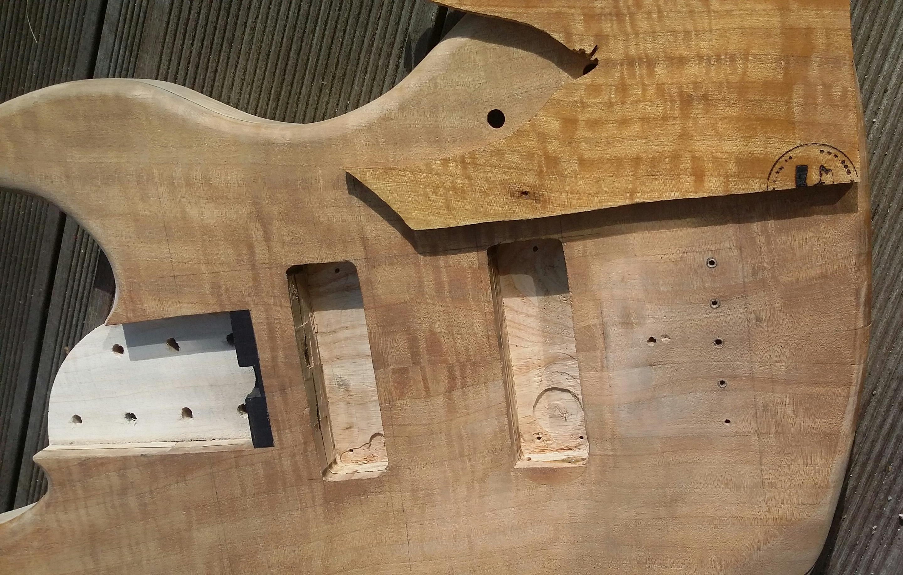

Aber du hast etwas übersehen. An der linken Seite des Bridge PUs bin ich aus versehen mit der Oberfräse ziemlich weit in den Korpus "reingerutscht".
Ich habe das mit einem Stück Walnuss ausgeflickt.
Mal sehen, wie stark das auffällt wenn das Teil geölt ist...

Ich muss sagen in dienem Avatar Bildchen fand ich die Form anfangs bisschen komisch, aber das ist wohl durch die Größe... Das untere Korpushorn schaut gut aus - wenn du das obere noch etwas spitzer machen würdest (also die obere Kurve zur Spitze hin etwas abflachst) kämst du schon fast an orgelolis Design ran...
Kürzen würd ich das Horn an deiner Stelle aber nicht, weil's sonst Balance-Schwierigkeiten geben könnte - die Kopfplatte ist ja durch die 4-in-a-row Mechanikanordnung recht lang. Das Offset-Waist Design kompensiert das vielleicht ein bisschen, aber wenn du das Horn kürzt könnte sich der Schwerpunkt ungünstig gen Hals verlagern...

Stimmt der Oli hat am unteren Horn auch so einen Knick, aber extremer.
Das untere Horn gefällt mir eigentlich auch gut, aber mit dem oberen bin ich noch nicht ganz zufrieden.
Ich habe das etwas länger als beim Jazz Bass gemacht,
aber dadurch, dass der Hals-Korpus-Übergang weiter unten ist als beim Fender, wirkt es auf mich etwas zu lang.
Ich habe mal den Korpus auf meinen Fender gelegt und ein Foto in die Dropbox gestellt (link im ersten Post).
Ich denke nicht, dass ich Probleme mit der Balance kriege. Ich würde nur, wenn überhaupt vielleicht 2cm wegnehmen.

Ich habe leider keine Schablone von der Form gemacht und weis jetzt nicht wirklich wie ich die Form genau so hinbekomme wie ich sie in den Korpus gefräst habe.

oho, dass da noch ein fender drunter lag, hab ich beim ersten mal glatt übersehen ob des schönen Holzes...
stimmt da sollte dann noch etwas spielraum sein, ich an deiner Stelle würde aber die Länge lassen und die obere Kurve, wie gesagt, etwas abflachen...
kriegt dann so einen leichten Loga-Bass look... sehr schnittig und nicht zu spitz

@Efach: ich hab das damals auch vergessen und mir im nachhinein mit Papier die Umrisse abgepaust und mich dann mit Sperrholz an die genaue Form des Deckels rangearbeitet... langwieriger Prozess aber man vergissts das nächste Mal sicher nicht wieder ^^

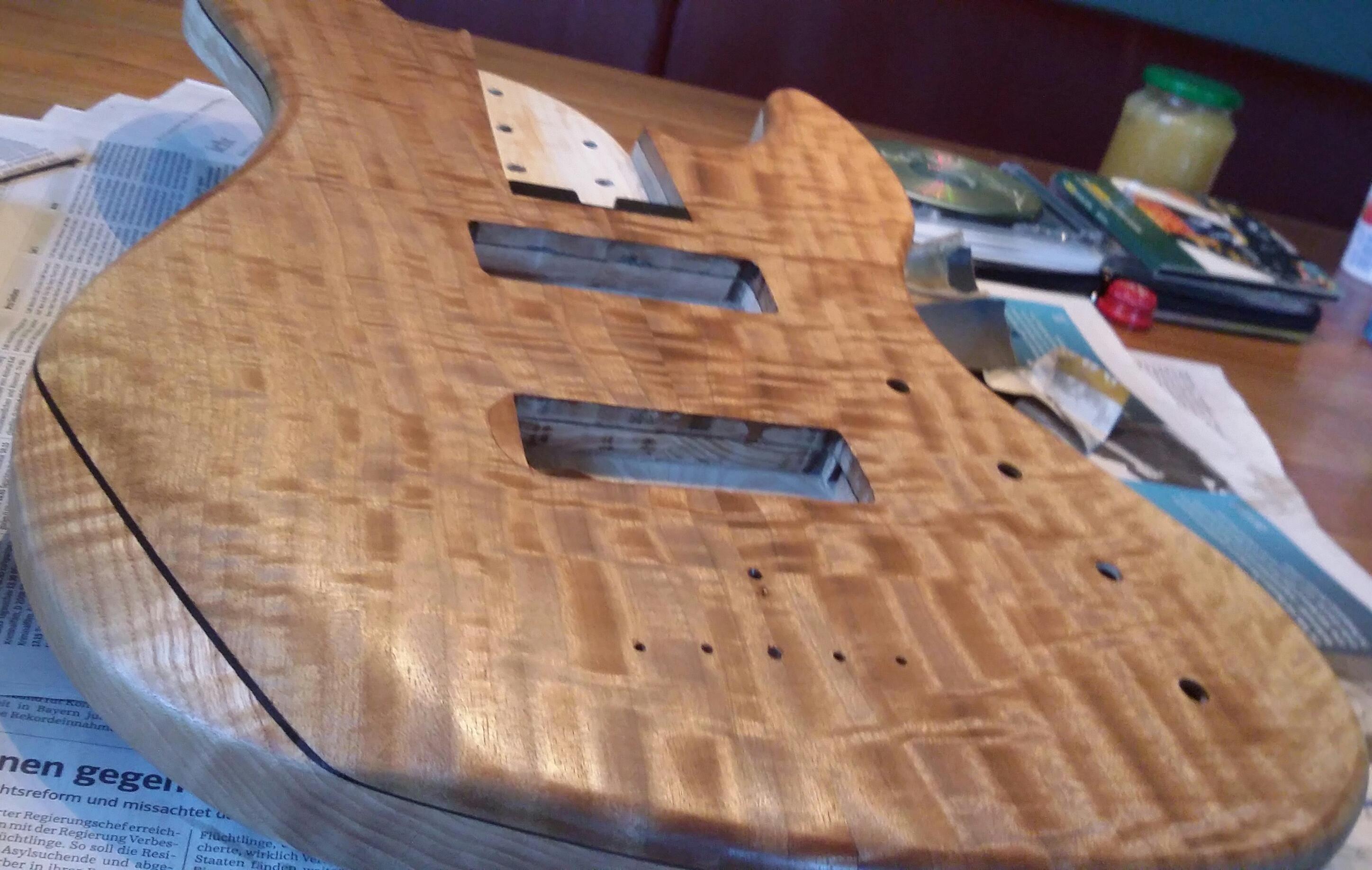

Soo, die Erste Ölung ist schon drauf, die Walnuss Decke saugt beinahe endlos Öl auf...
Und am oberen Horn habe ich auch noch etwas gefeilt.
Sieht soweit ganz gut aus.

Auf den Fotos, die ich bis jetzt in die Dropbox gestellt habe ist überall erst eine Schicht Öl drauf.
Der Hals hat mittlerweile aber schon einige Schichten bekommen und ist fast Fertig.
Das Danish Oil auf dem Korpus braucht leider etwas länger bis es trocknet.
Das Tru Oil auf dem Hals ist wirklich sehr schnell.
