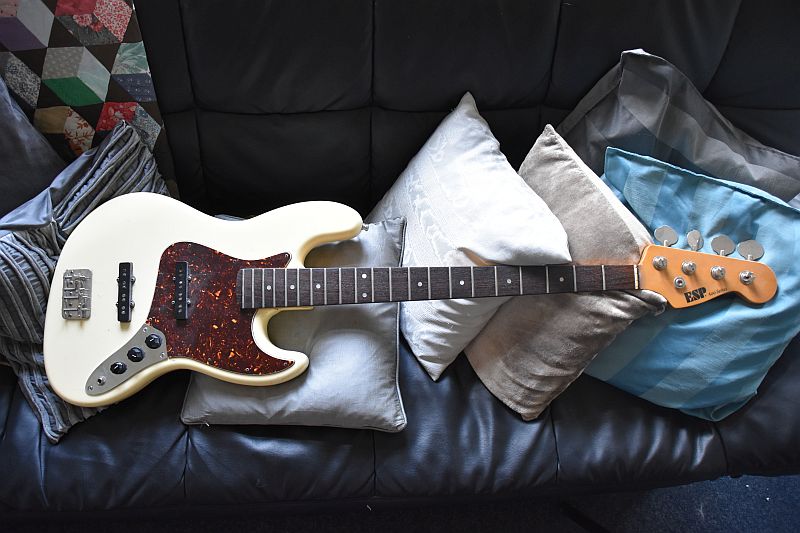

Sodele,
Montag Abend wird die gute Jazzy zur Begutachtung und anschließender Reparatur gebracht.
Drück mal fest die Daumen!
Neuer Sattel und Bünde richten wird wohl das kleinste Problem, die Schanze eher die Herausforderung. Ich hoffe ja sehr, das kein neuer Hals drauf muss - das könnte den Bass auch klanglich komplett verändern.

Wie böse ist denn die Schanze? Ab welchem Bund wird es haarig?
Es ist quasi eine "Doppelschanze"
Ab ca dem 14.ten Bund geht es los, Höhepunkt am 19. wo sich auch das Griffbrett ca. 1,5mm vom Hals gelöst hat.
Dazu kommt das eine mini-Sprungschanze am Griffbrettende. Der Custom-Order 21. Bund wurde via Bürzel am Hals gelöst, quasi eine verlängerte Griffbrettkante um die serienmäßige Halstaschen-Geometrie nicht verändern zu müssen. Dies biegt sich wie ein kleiner Bürzel am Ende nach oben. Nicht viel aber so störend, das keine gescheite Saitenlage möglich ist. Das in Verbindung mit einem ausgeleiertem Sattel hat den Bass am Ende fast unspielbar gemacht und auch den guten Sound negativ beeinflusst.
Die normale Schanze hat der Bass schon länger und war Nymi wohl auch herzlich egal, da er eh immer eine recht hohe Saitenlage spielt und zudem eh immer in der "Money-Zone" gespielt hat.
Der Bürzel am Ende und das ablösen des Griffbretts kam erst später und dann auch erstaunlicher Weise sehr zügig. Ich habe den Halspannstab entspannt und den Bass "abgesaitet", was die Ablösung gestoppt hat.

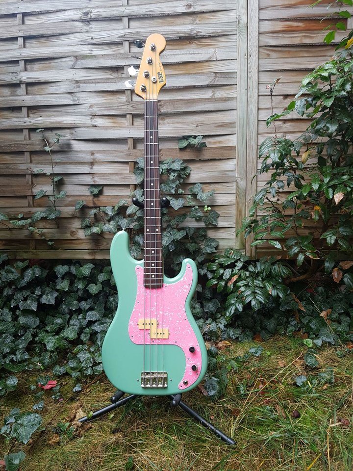

falls jemand nen 400er 60s preci in seafoam green aus den 80s suchen sollte, sagt bescheid, ich überlege zumindest ...
  • #36
na dann good luck, muddy!
Führe mich nicht in Versuchung... schreib mir doch mal eine PN.

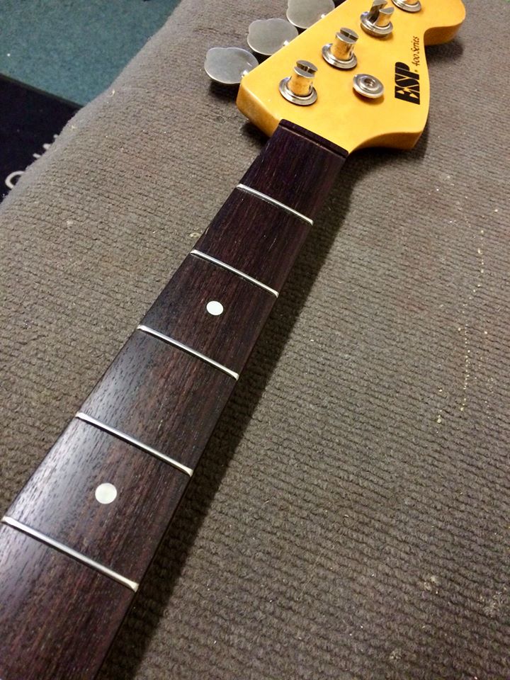

Sodele, da gibt es Einiges zu tun:
Die Bünde sind unrettbar runter, die kommen raus, in dem Zuge wird das Griffbrett plan geschliffen. Die Schanze ist wohl im Endeffekt gar nicht so doll, aber in der Verbindung mit dem ausgenudeltem Sattel und den Plätzen Bünden reicht das schon für nicht mehr spielbar. Der Trussrod Kopf wurde wohl leider mal unfachmännisch viel zu breit ausgefeilt, lässt sich aber noch richten.
Das Griffbrett wird dann wieder an der Rissstelle neu verleimt, Trussrod an sich noch voll intakt. An sich zeigt sich der Reparateur begeistert von der Substanz des Basses. Er will da in Ruhe ohne Eile und mit Liebe rangehen und ist davon überzeugt das Instrument wieder richtig toll hinzubekommen:-).

So, die Story geht weiter:
ich bekomme von Karsten Fernau immer wieder Update-Bilder zu sehen, sehr cool!

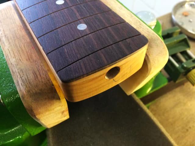

Wir haben jetzt zusammen entschieden, das ich mich von dem 21. Bund verabschiede. Klingt erst mal dramatisch, isses aber nicht:
Der Bass hatte als Custom order einen 21Bund, der mittels überstehende Griffbrettkante realisiert wurde, es steht also über dem Hals an sich über, damit man die ganze Hals/Korpus Geometrie nicht ändern muss. Standardmäßig hatten die 400er 20 Bünde, ganz klassisch.
Da das Palisander Griffbrett kein Slabboard sondern ein recht schlankes Curved Board ist, war der Überhang entsprechend fragil und wurde durch die notwendige Begradigung nicht gerade besser.
Daher hat Karsten jetzt den Bürzel einfach entfernt und macht so aus dem Anfang 60s Style JB einen noch mehr 60s JB:D.
Da Nymi diesen Bund wohl nie angefasst haben wird, denke ich geht das auch in Ordnung[¦)].
So sieht es nun aus. Vorher sah der Bass mit den 21Bünden so aus:
Jedenfalls habe ich schon die Nachricht bekommen, dass das mit de Hals richtig gut bisher klappt - das war meine größte Sorge, das der nix mehr wird - dann wäre der Sound so futsch gewesen.
Reaktionen: kante, zeppo3000, Tornadone und 5 andere
