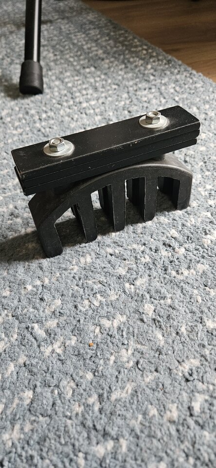

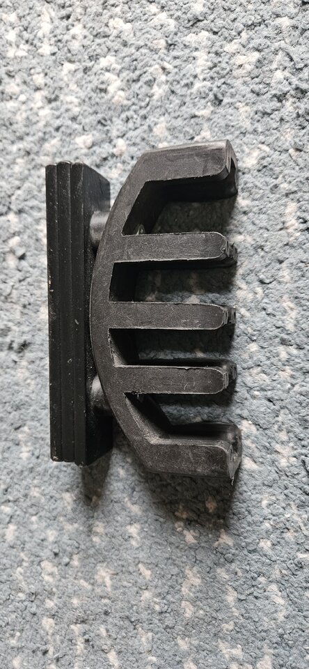

Ich habe dank diesem Gerät nirgendwo Probleme mit dem Üben - ein Hoteldämpfer mit aufgeschraubten Metallplatten (hab ich nicht selbst gemacht, habe ich mal zu einem gebrauchten Bass geschenkt bekommen). Die Hoteldämpfer dämpfen schon ordentlich, aber mit dem Ding kann ich selbst nachts neben dem Kinderzimmer üben ohne Angst zu haben dass jemand wach wird. Kann man - wenn man nicht wie ich eine handwerkliche Vollniete ist - für ein paar Euros selbst machen
Hmm so einen Dämpfer hab ich doch auch noch irgendwo :gruebel: und Metallplatten sollten doch auch zu bekommen sein..:P interessante Idee...

Hmm so einen Dämpfer hab ich doch auch noch irgendwo :gruebel: und Metallplatten sollten doch auch zu bekommen sein..:-P interessante Idee...
funktioniert garantiert: hohe Masse am Gummi nimmt viel Schwingungsenergie weg.
Das klingt vielversprechend - dann werden wir wohl auch so ein Teil besorgen!
