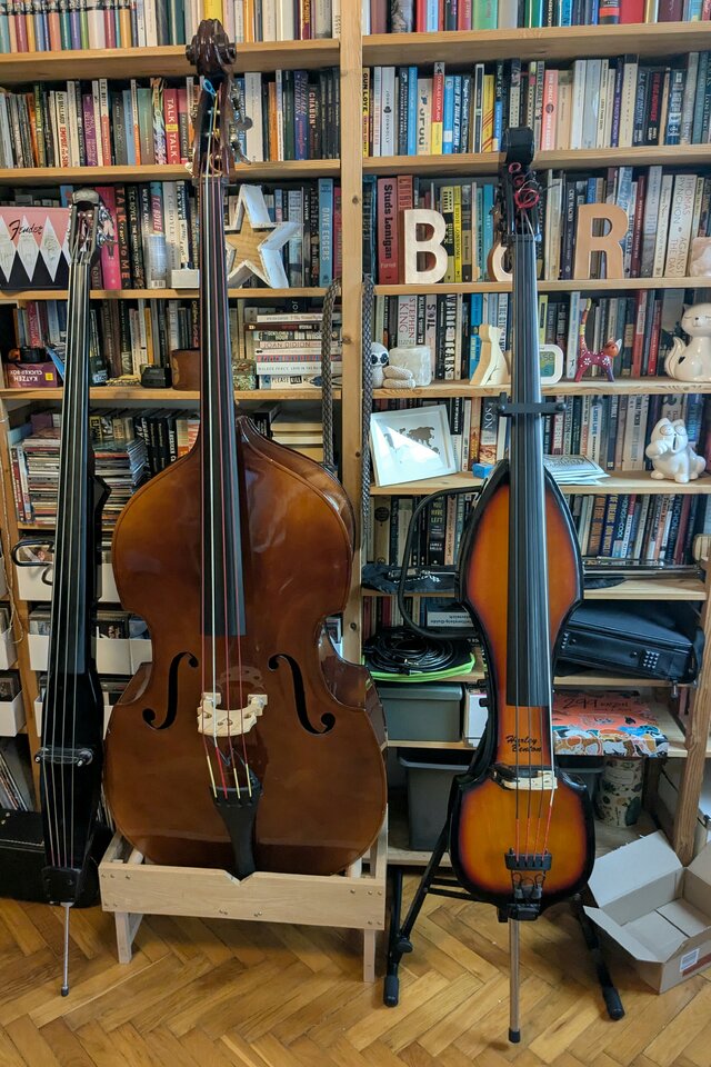

Kleines Update:
In der Mitte der dicke Tscheche meiner Frau; links der geborgte Stagg - und rechts ein als Harley Benton re-brandeter Palatino.
Der wurde am Freitag auf einer lokalen Anzeigenseite reingestellt, hab ihn gestern abgeholt (Verkäufer wohnt noch dazu nur 10 Gehminuten von uns), und gleich Saiten gewechselt (alte Presto Nylonwounds, und eine Innovation Psychoslap für G, die Presto ist mal gerissen).
Der war super-billig (hat ein paar kosmetische Issues), und drum trau ich mich eher, da dran rumzubasteln, als am geborgten Stagg. Bei TalkBass gibt es noch dazu jede Menge Infos, um den Palatino vom Spielgefühl näher an einen akustischen KB zu bringen; werd wohl eine neue Bridge draufmachen, mit dem gleichen Saitenabstand wie der Tscheche, und evtl. auch einen Satz Sugar Slaps.
Meine Frau meint, der spielt sich fast leichter als ihr akustischer KB. Vom Klang ist der Palatino auch näher dran, klingt nicht so nach Fretless-Bass wie der Stagg (kann aber auch an den Saiten liegen).

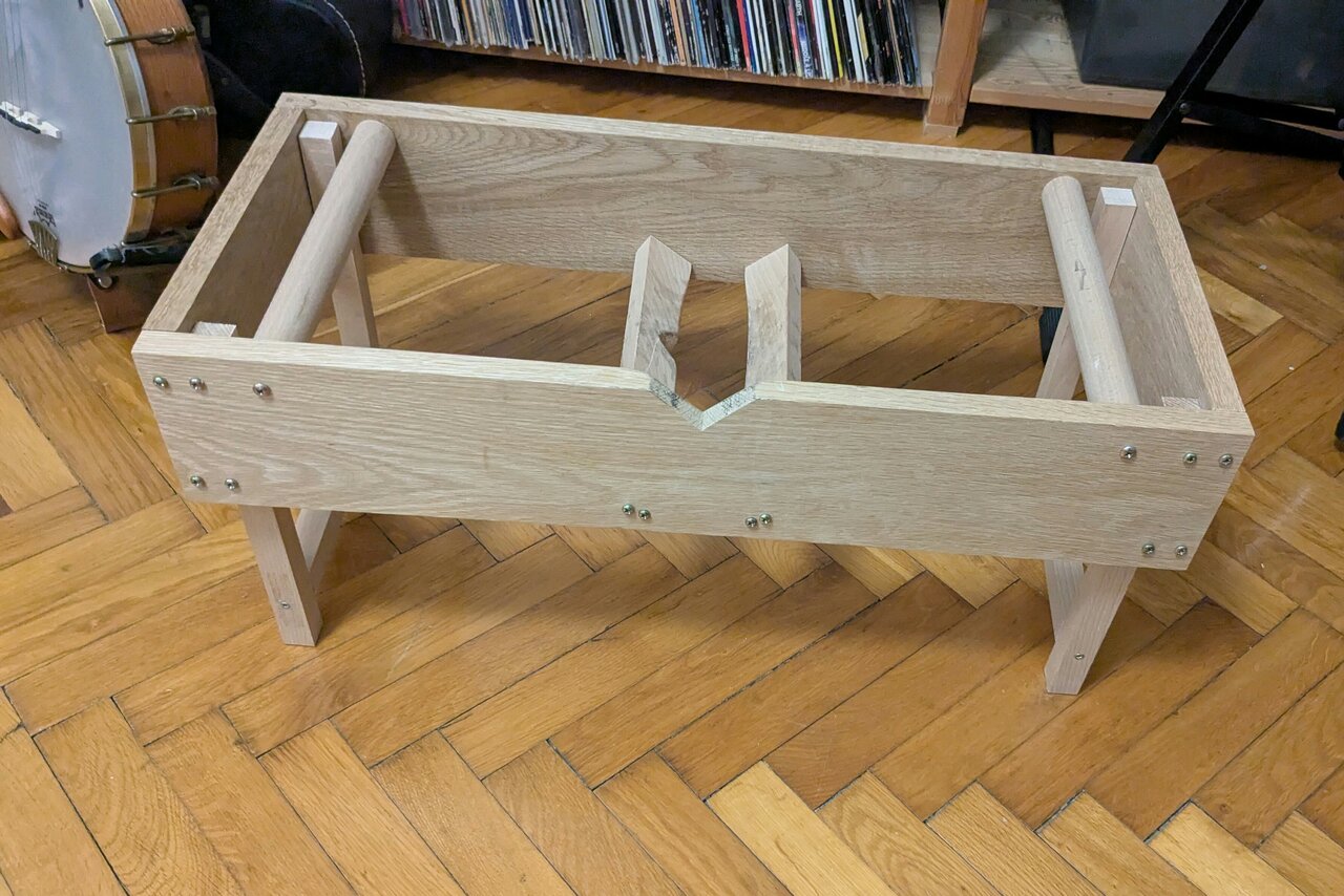

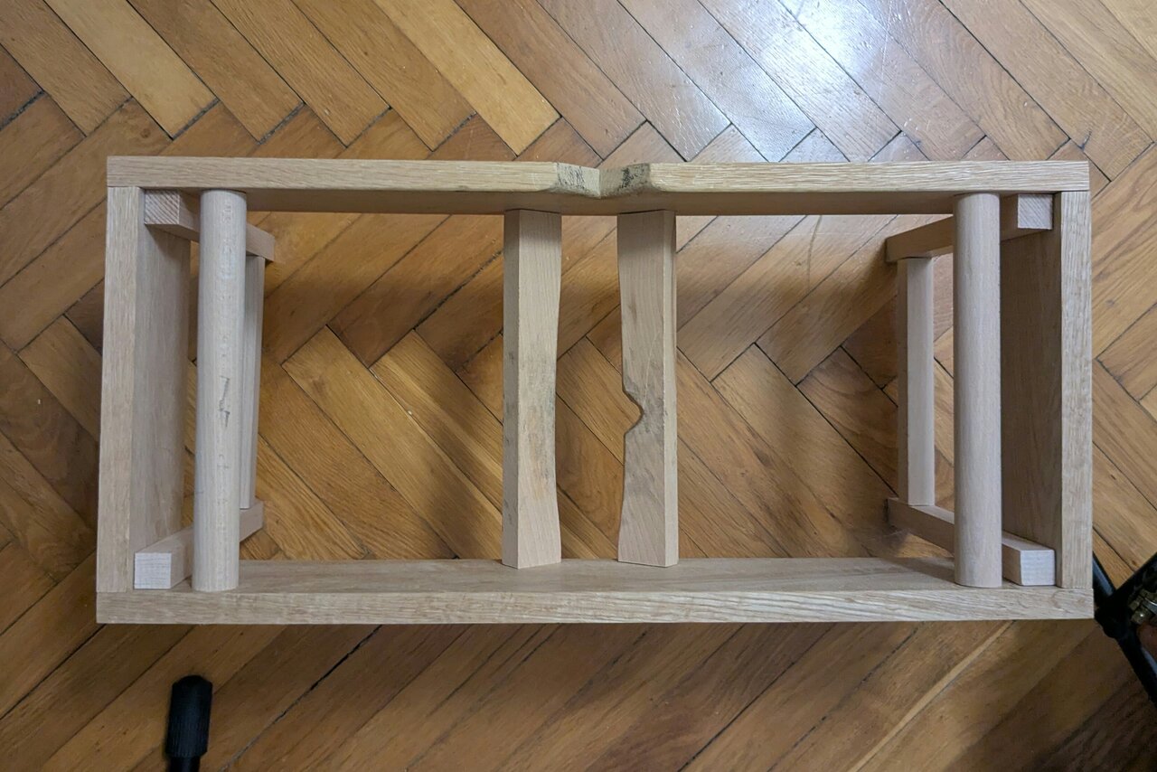

  • #66
glückwunsch! ich erkenne unter dem dicken tschechen so eine art selbst gebastelter ständer, isn't it? kannst du den mal ohne bass drin fotografieren und die groben maße hier einstellen? ich will mir so was bauen, bin aber zu ungeduldig für trial and error.
das wäre großartig! danke!!
Breite 65 cm, Höhe und Tiefe 30 cm, Abstand der Rundstäbe auf denen der Korpus auffliegt 50cm.
Bei den Leisten in der Mitte, die verhindern sollen, dass der Bass seitlich kippt, hatte ich vergessen, eine Kerbe für die Stachelschraube einzuplanen, musste ich nachträglich schnitzen... Höhe ist so, dass man den Stachel ausgezogen lassen kann (ist bei fertigen Ständern dieser Art leider oft nicht so...)

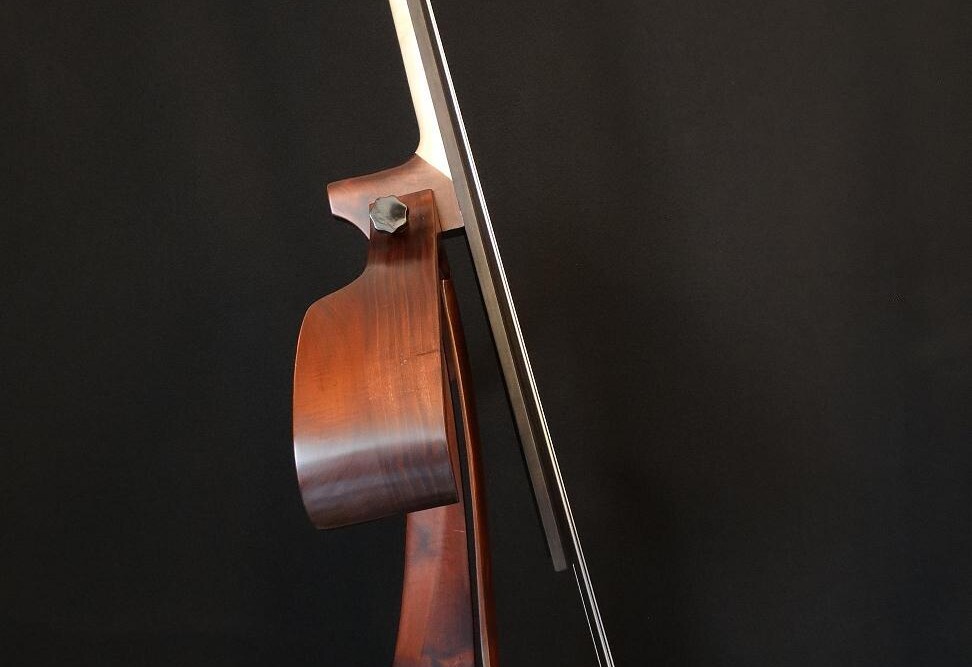

@RomanS der Korpusflügel sieht aus wie bei meinem MK EUB. Und der liegt dadurch ziemlich wie mein Kontrabass an. Bei bedarf kann ich Dir die Masse und ein paar Bilder zukommen lassen.
Ja, das Foto ist vom MK.
Danke für das Angebot mit den Maßen, aber ich muss da sowieso nach den Befestigungspunkten am Palatino gehen, und als Vorlage hab ich ja den akustischen...
