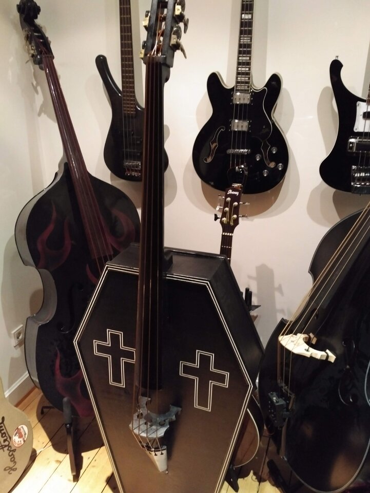

Gerade das Umbauen von E-Kontrabässen ist gar nicht so schwierig wie man sich das vorstellt. Ohne große handwerkliche Kenntnisse habe ich so einen Bass schon im heimischen Bad mit einfachem Baumarktmaterial umgebaut:
Korpusform ist natürlich Geschmackssache, der Bass ist jedoch, dem Thema entsprechend, akustisch so ziemlich tot. Daher nutze ich (auch beim Slappen) meist einen Kopfhörerverstärker der an einem integrierten Shadow Rockabilly Pro Preamp hängt.
