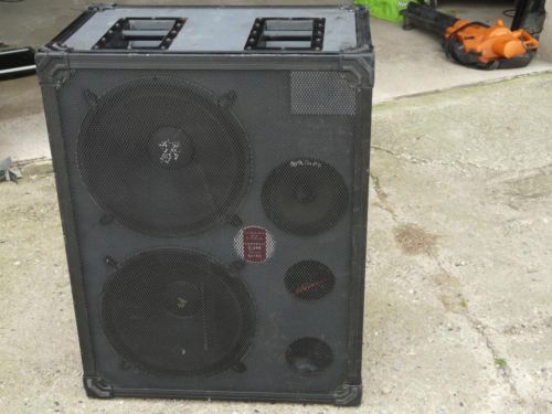

Die E-140 doppel-15er-box hat noch eine regelbare 6 Zoll mittelkalotte verbaut.
solange die nicht irreparabel sind
Die sind top beisammen, hab sie nur kurz gespielt, ende 80er jahre, weil das teil war eben echt schwer und groß.
Baugleich mit dieser Zeck (nur die griffe waren seitlich) :
Wie würdest du die vom wert her einstufen ?
Sollte sie endlich verkaufen, steht bald 30 jahre im keller.
Vom Wert her würde ich sagen "Liebhabersache"
Ist das ein Eigenbau oder ne Markenbox? Vor einiger Zeit hat ein Bekannter eine EV B215 (2xEV15L + VMR) für sagenumwobene 250€ ergattert.
Sonst gehen die so für 300-500€. Da bringen im Verkauf manchmal die nackten Chassis mehr Geld in der Bucht.
Hätte Mesa draufgestanden, hätten sie wahrscheinlich mindestens 600€ gebracht... Eigenbau sieht ganz schlecht aus.
Ich habe eine Selbstbau-Doppelzehner mit einem nackten Materialwert von etwa 400€ nicht einmal für 150€ verkaufen können... Weil eben kein Markenname draufsteht. Da schert es auch kaum einen, wenn da JBL, EV oder sonstwas drinsind.
Weiteres Problem bei deiner Kiste ist das hohe Gewicht der Boxengehäuse. Die B215 (22mm Wandstärke) kann man allein kaum bewegen.
Interessanter würde es in einem Pappelsperrholzgehäuse, was bei so einem Brocken schon mal 10-15Kg minimum an Gewicht einspart.
Sprich doch mal mit Hans von FMC oder Jacob Hirschfelder, ob man da nicht was passendes in Ultraleicht bauen könnte.
Ich würde wirklich zu 2 Boxen tendieren, eine mit dem15"+ 6" und eine Nur-15". Die könnte man im Extremfall dann auch mal einhändig tragen und man muss für nen kleinen Gig nicht alles mitschleppen.
