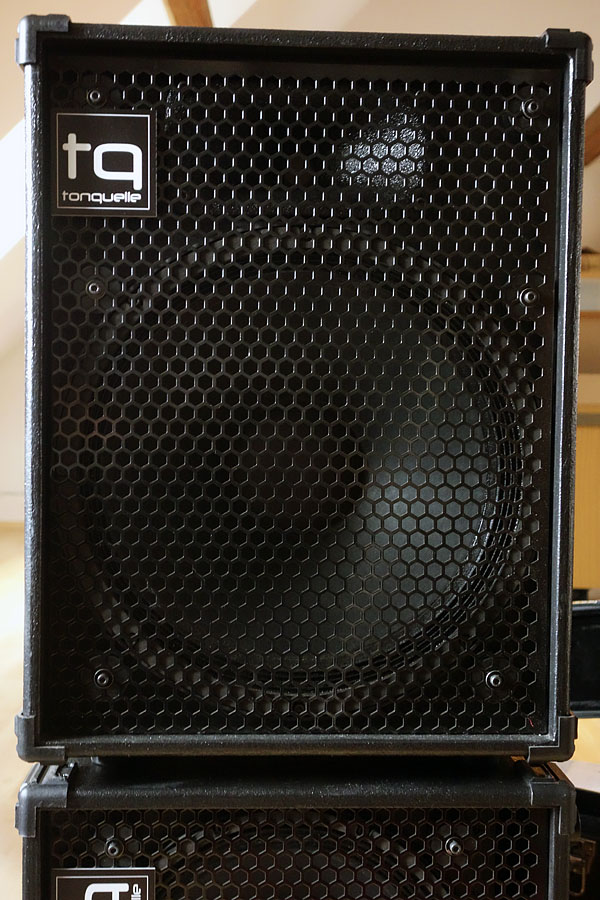

Ich spiele den Faital 15PR400 in dieser Box

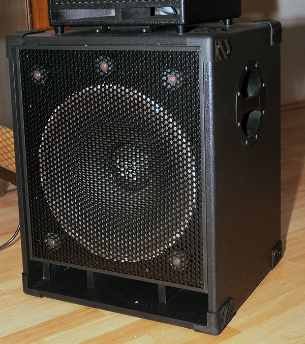

und den EV 15L in zwei von diesen
