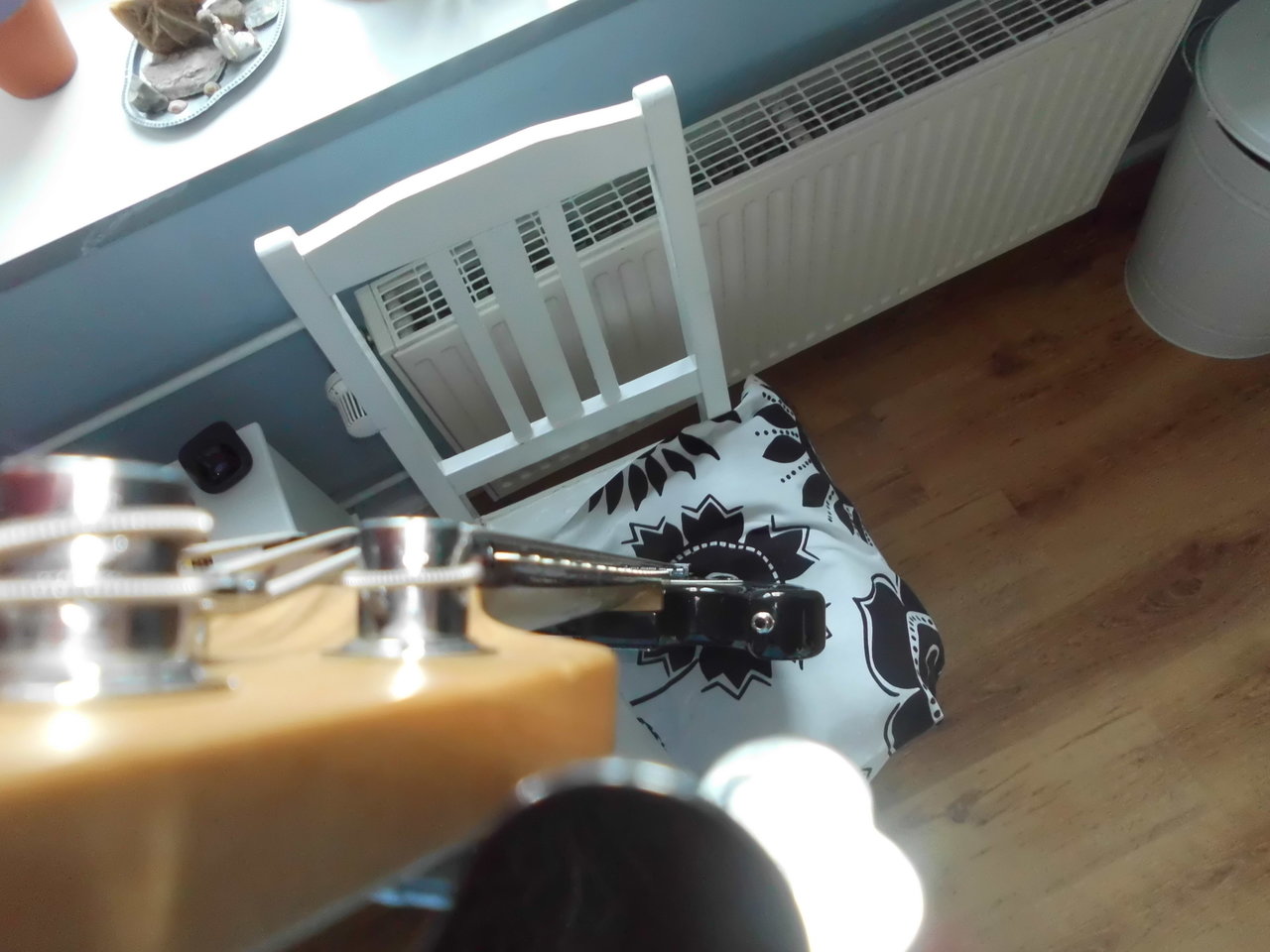

habe einen Fame MM 400 bass für meinen sohn erworben, wollte zudem mit diesem bass den vergleichstest durchführen. nun habe ich hier wohl kernschrott bekommen:

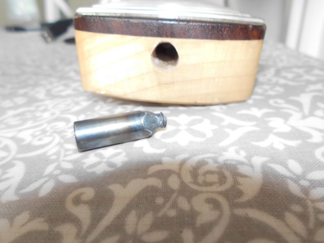

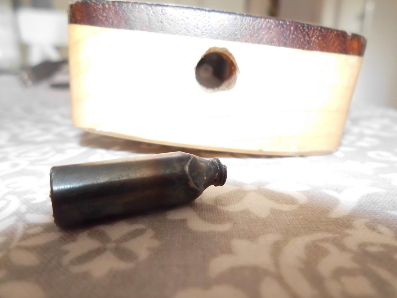

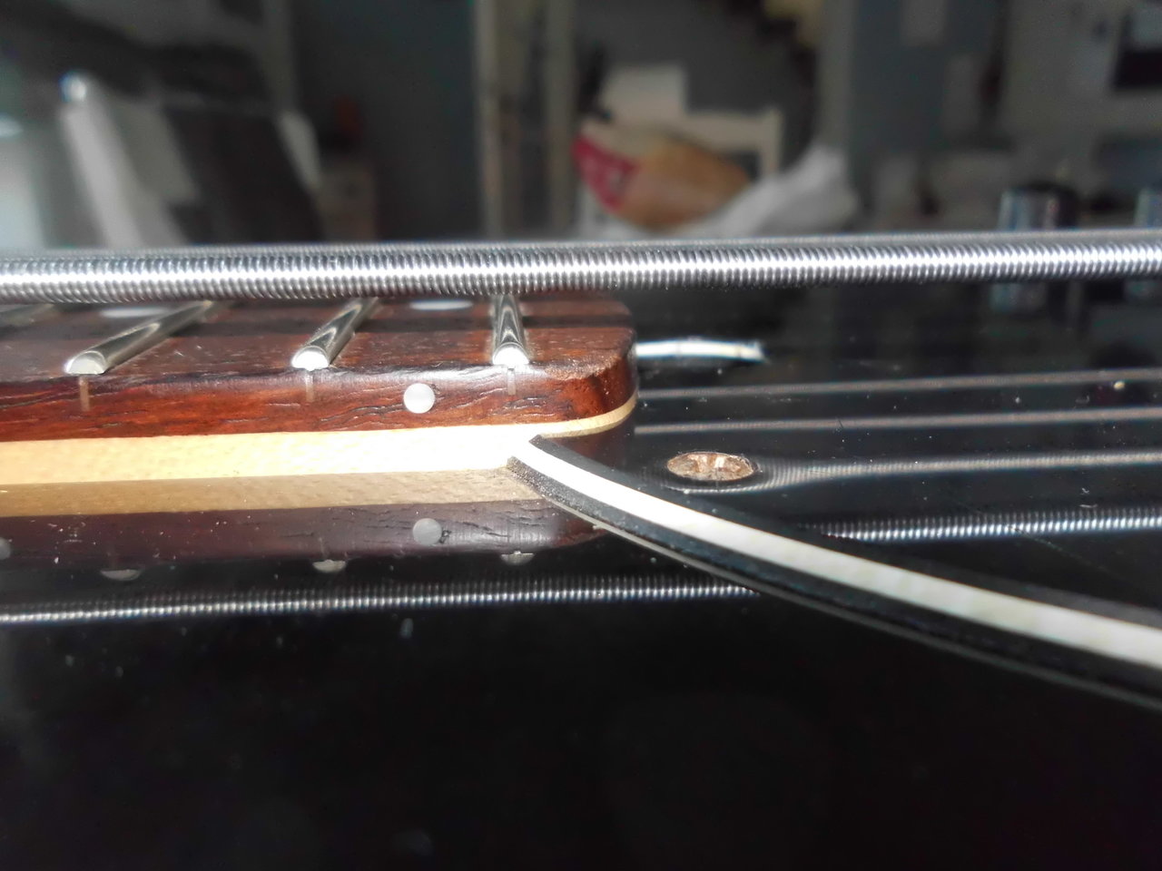

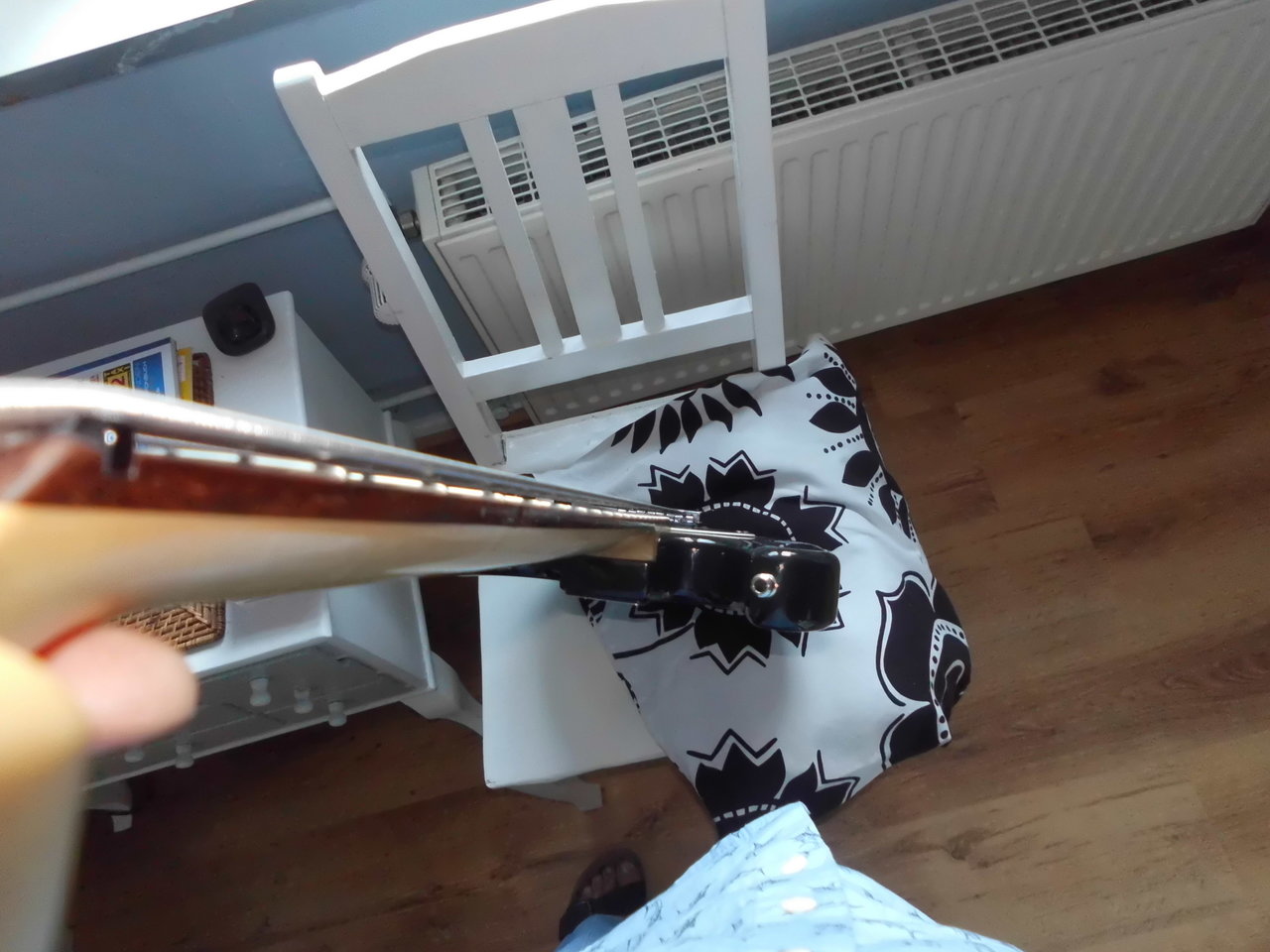

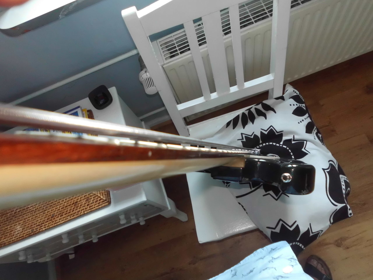

angekündigt als" perfekt vom fachmann eingestellter bass. technisch in ordnung" und auch auf die nachfrage: spannstab gängig/hals gerade? (frage ich immer!) alles mit bestens geantwortet kam hier ein bass mit ziemlich verbogenem hals und hoher siatenlage an. kein wunder wenn man die tiefen 4 saiten eines 125er 5er satze nimmt aber auf EADG stimmt.... nun gut: ich dachte muss man es halt wieder selbst machen, also saiten runter,holz ölen, neue saiten drauf, in stimmung gebracht und wollte den bass eine 1/4 drehung geben für die halskrümmung (war nämlich immernoch im eimer!!).
kurz etwas kraft und ZACK war die schraube ab! direkt! ich hab noch nichtmal wirklich kraft angewendet!!

Paypal ohne Käuferschutz hat keinen Käuferschutz. Selbst mit Käuferschutz (den du per Gebühr bezahlen hättest müssen) wären deine Karten mehr als beschissen, weil du kaum nachweisen kannst, dass an dem Bass etwas nicht in Ordnung war. Jetzt ist er jedenfalls klar im Eimer und der Verkäufer verweigert die Rücknahme. Die könnte er sogar verweigern, wenn er noch unberührt wäre.
in fast jedem Universum geht da ohne Anwalt schonmal garnix ...und was kostet das dann an Geld und Lebenszeit? Jede Wette das ein neuer Hals von Saftladen in K da billiger kommt UND das Problem schnell löst. #lehrgeld

Wenn du allerdings Sekundenkleber an der Schraube nachweisen kannst...
anders sehe ich da auch keine chance... denn letztendlich kann der verkäufer unmöglich wissen, dass die schraube bricht, bzw. war er auch nicht derjenige der letztendlich den schaden verursacht hat... evtl. könnte man mal den fachmann fragen (falls es den überhaupt gibt) was er sich dabei gedacht hat nen 5er satz auf standard zu stimmen... da is ja klar, dass bei dem saitenzug trotz vollgespanntem halsstab noch ne krümmung ist... eigentlich hätte man den spannstab erstmal komplett lösen und ohne saiten über nacht stehen lassen müssen -> hinterher sagt sich sowas natürlich immer leicht und wirklich helfen tuts jetzt auch nicht mehr...
