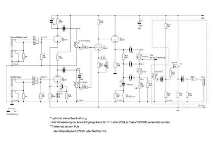

Hallo liebe Lötende,
da ich auch mal wieder Bock auf Löten habe, wollte ich mir einen Bassman-Preamp im 19"-Case bauen. Habe auf Ebay folgendes gefunden:
https://www.ebay.de/itm/Leiterplatte-fur-Fender-Bassman-5F6A-DIY-Tube-Preamp-TOP/192782081235
Was meint Ihr, hat das Projekt "tauch" für Bass oder ist der auf Gitarre abgestimmt?
Welche Modifikationen wären ggf. nötig, um es basstauglich zu machen?
@Willie, @beate oder @Flobert vielleicht?
Danke schonmal für Euren Input! :bier:

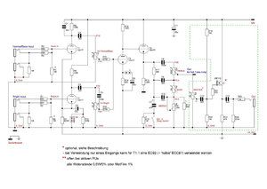

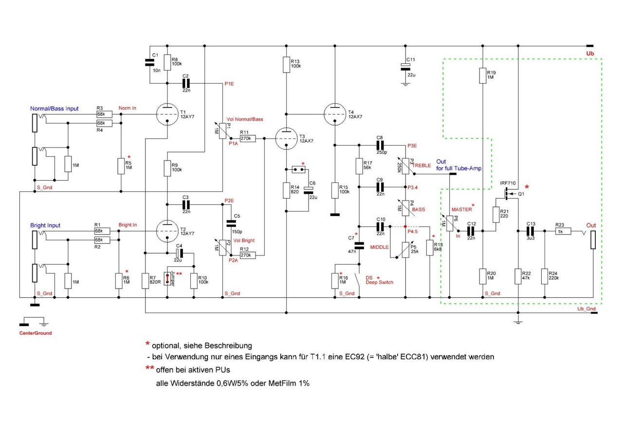

Hier mal der Schaltplan, das macht die ganze Sache einfacher...;-)
das ding heißt "BASSman".
noch fragen?

Bassman taugt so erst mal ohne mod fürn Bass.
Ich bevorzuge aber einen Showman Preamp. Natürlich ohne den ganzen Effekt Schnickschnack, oder eben die Preamps der silverface Bassmänner (50, 100, 135) Die sind auch die Grundlage der Alembics, Dexters usw... sind etwas einfacher gebaut, haben aber je eine Klangregelung pro Kanal... nimmt man nur den Basskanal, braucht man sogar nur 1 Röhre... wie die 5f6a klingen weiß ich aber nicht, hatte noch keinen unter meinen Fingern...

@Willie : Vielen Dank für Deine Einschätzung. Aus welchem Grund bevorzugst Du denn die Showman/silverface Bassmans?
Die Einfachheit. Es ist genau 1 Röhre pro Kanal und wenn du nicht wirklich einen 2 Kanäler brauchst, dann ist diese Bassman Vorstufe einfach leichter zu bauen. Es gibt da auch 1000'de von Platinen zu, von LoV bis Highend.
(z.B. dieser hier: http://frogpedals.com/index.php/product/frog-tube-preamp-2-1-add-on-channel-pcb-for-diy/)
Und du brauchst natürlich noch andere Sachen dazu. Das wichtigste ist natürlich das Netzteil. Tubetown hat da was schönes.
https://www.tube-town.net/ttstore/Bausaetze/Spannungsversorgung/TT-VPump-Spannungskonverter::6163.html
12V rein, Hochspannung raus. Das reicht für 2 ECC83.

Der Frog sieht gut aus, den kannte ich noch garnicht. Da muß ich doch mal in mich gehen und überlegen, was ich mir baue. 5F6A in 19"/1HE oder den Frosch im BB-Gehäuse...
Geiler Thread, Männers!
Ich hab ja den Bassman 800, dessen Vintage-Kanal mir extrem gut gefällt. Kann nur 1 Sound, aber den finde ich grandios. Plug&Play eben.
Weiß jemand, welche Schaltung der verbaut hat? Auf Wiki ist zu lesen, dass die modernen Bassman nichts mehr mit den alten 5F6A gemein hätten.
Der Frosch ist natürlich auch sehr interessant. Weiß jemand, ob mit der Platine Schaltplan/Bestückungsplan/Teileliste kommen? Da ich bereits mehrere Schalltechnik-DIY (NE_04, Growling Krizzly Deluxe) gebaut habe, bin ich den hervorragenden Service von Lazarus_04 gewohnt. Also eine idiotensichere Teileliste samt Bauplan. Sollte jetzt nur die nackte Platine kommen, bringt mich z.B. der Aufdruck R3 oder C14 nicht weiter, wenn ich nicht weiß, welchen Wert der haben soll.

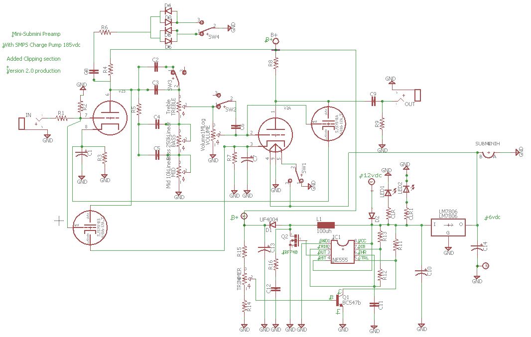

Achso ja, der ebay-Satz kommt von hier. Ich hatte eher den Frog im Sinn. Der scheint mir flexibler, braucht nur 1 Röhre und wäre schon saugeil als 19" Projekt. Zumal der dann im Nachgang noch mit nem 2. Kanal erweitert werden könnte usw.

Beim Frog ist übrigens die Spannungsversorgung schon mit auf der Platine.
Doku dazu gibt's hier:
http://frogpedals.com/index.php/product-documentation/
In der Docu (http://frogpedals.com/wp-content/uploads/2016/11/FrogTubeAmpDocs-2.0.4.docx) ist auch hinten ein BOM (Bill of Material, Teileliste)

@Willie : Eine Frage zum TubeTown-Netzteil: Wenn ich die letzten 5F6A-Platine damit befeuern möchte, fehlt dann nicht noch die Heizspannung?

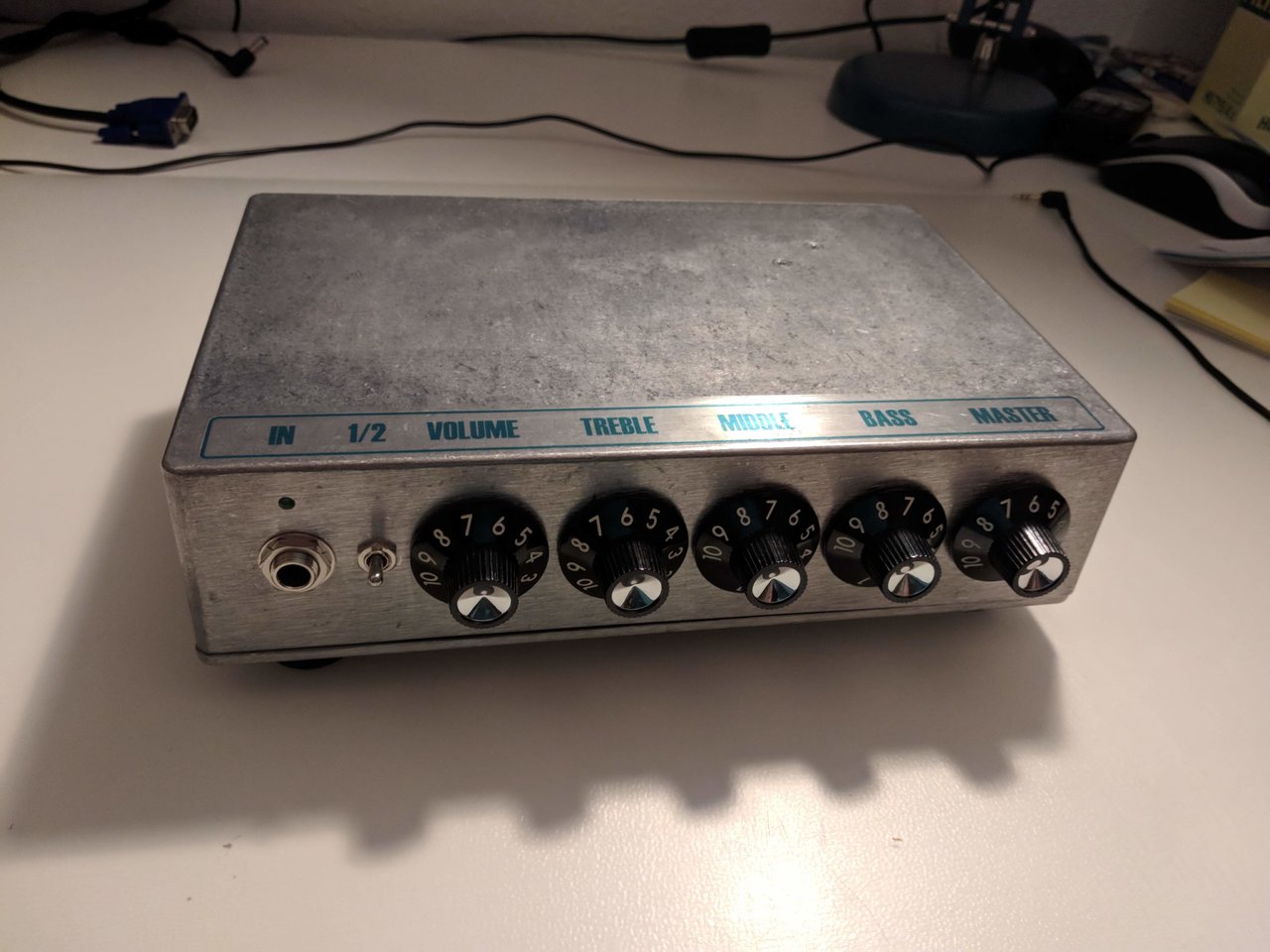

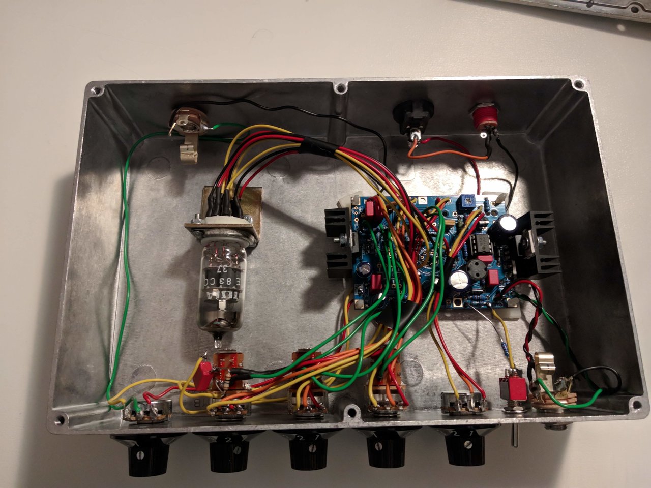

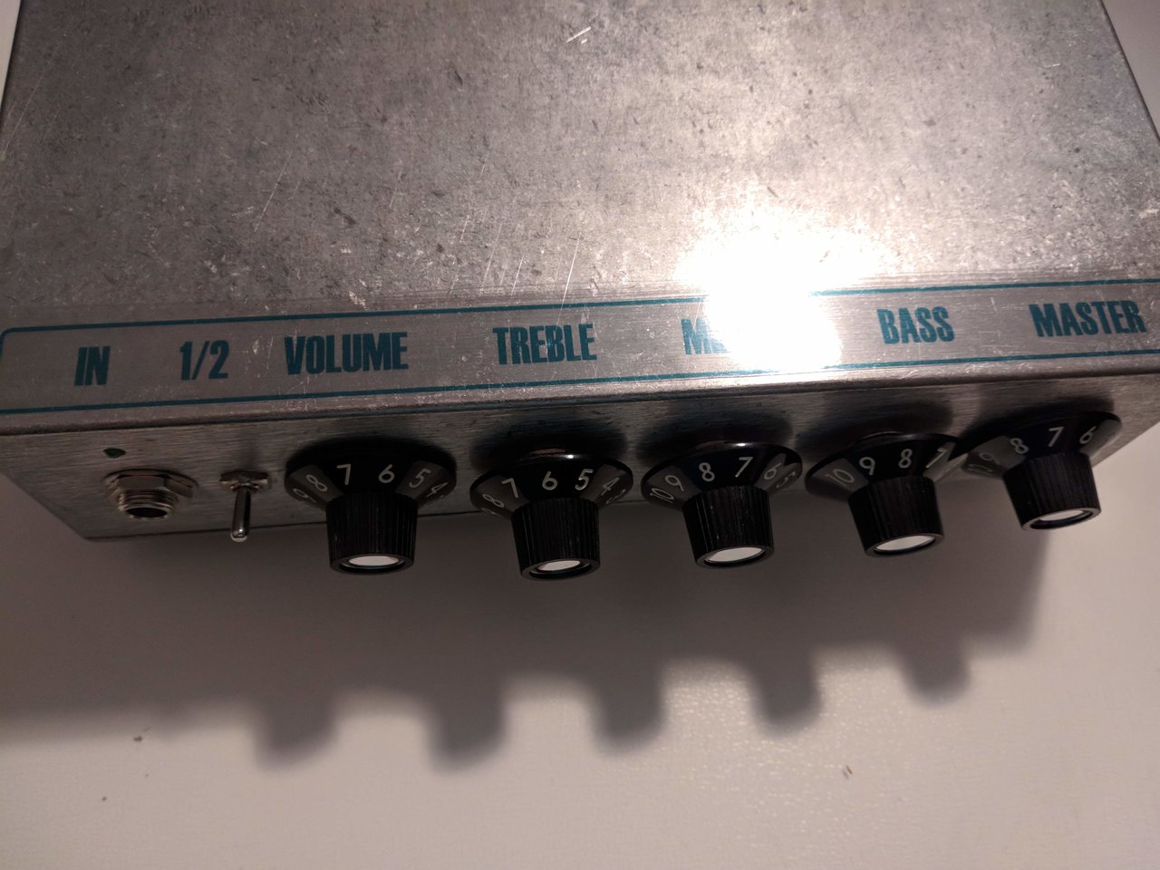

Ich kann das Frog-Projekt nur weiterempfehlen. Hab mir vor ein paar Monaten die Platine aus den Staaten bestellt, Qualität ist sehr gut! Die elektronischen Bauteile hab ich bei Reichelt bestellt.
Positiv ist auf jeden Fall, es ist die komplette Spannungsversorgung gleich mit auf der Platine ist (Versorgungsspannung ist dann 9-12 V DC). Die Anleitung ist auch recht gut, man sollte aber schon ein paar Vorkenntnisse mitbringen.
Ich hab noch ein paar kleinere Mods hinzugefügt (Master Volume, Umschalter High/Low Input, Boost für Bass/Middle/Treble per Pushpull-Potis) und das ganze in ein Alugehäuse gepflanzt. Sound ist top wie erwartet :lechz:!
Wie man sieht ist auch noch einiges an Platz frei im Gehäuse...evtl. kommt noch ein Vong mit rein, falls es sich platzmäßig mit ausgeht :-).
Ok, das Rätsel, woher die Spannung für die Röhrenheizung kommt, ist gelöst. Wird aus der 12v-Eingangsspannung des TubeTown-Netzteiles abgeleitet. Again what learned...:-)
Mein Dank geht hier an @Reini für viele gute Infos und Schaltpläne! :bier:

Ich hab mir die Platine jetzt auch bestellt. Hast du für den Mastervolume einfach R9 aus dem Schaltplan durch einen Poti ersetzt? Wenn ja, welche Größe hast du da genommen?
