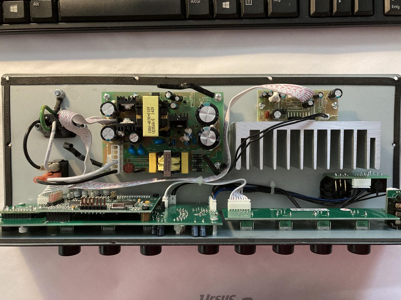

Hallo liebe Spezialisten,
ich benutze den Fender Bronco 40 Amp hauptsächlich im Wohnzimmer für leise Töne, Volume bei 1-2, und gerade in dem Bereich kratzt es beim Regeln. Ich habe auch schon mal die Kiste aufgemacht, weil ich dachte: „brauchste bloß mal ins Poti sprühen“, aber das sieht sehr verschlossen aus (s. Foto). Hilft hier nur ein Austausch?
Desweiteren stört mich dieses Grundbrummen, welches unabhängig von Volume etc. ab dem Einschalten vorhanden ist. Kann man da was gegen machen?
Oder welcher Amp könnte eine gute Alternative sein im „Leise- Bereich“?

…bei der Eingrenzung der Brumm-Quelle bin ich nicht sehr viel weiter gekommen, aber das Schaltnetzteil mit seinen Trafos und Elkos ist eindeutig die Ursprungsregion. Nachdem ich die Litzen alle etwas davon entfernt habe, ist das Brummen nur noch minimal zu hören. Jetzt weiß ich nicht ob sich weitere Aktionen lohnen würden. Um das beurteilen zu können möchte ich jetzt mal über die Software ausprobieren zu recorden. Leider ist das Fender Fuse Programm nicht mehr auf der Homepage vorhanden. Muss ich mal mit der Nachfolgesoftware probieren, oder hat jemand einen Tip?

Bei dem Brumm bin ich mit der Eingrenzung soweit gekommen, daß ich definitiv die beiden Trafos des Schaltungsnetzteils als Ursache zuordnen konnte, ob es noch weitere Bauteile sind konnte ich nicht klären.
Die Trafos separat abschirmen macht keinen Sinn, daher habe ich es auch mit einem Gesamtblech (wie oben beschrieben) um die Platine herum gemacht. Jetzt ist er mucksmäuschen still!

Brummen die Trafos mechanisch? Oder brummt es aus dem Speaker?
Wenn es ein mechanisches Brummen ist, ist die Lösung recht einfach. Kauf Dir Plastikspray und jauch die Dinger en. 24 Stunden durchtrocknen lassen und Ruhe ist´s.

So, nun hatte ich Zeit gefunden und mir nach obiger Darstellung auch so ein Abschirmblech gebaut. Bis auf die Laschen mit „Gaffa“ beklebt.
Eingebaut, Stecker rein, Eingeschaltet:….
…. Nanu, ist was kaputt? ….🥺
Nein!
Einfach Himmlische Ruhe! 😇
Die wird jetzt nur noch durch mein Irdisches Bassspiel gestört….bass-player
Und Poti- Schraap ist durch Teslamol Kontaktspray behoben.
Ein riesen Erfolg mit ca. einer Stunde Einsatz! :great:
Danke an Euch, bes. @heinpete !
