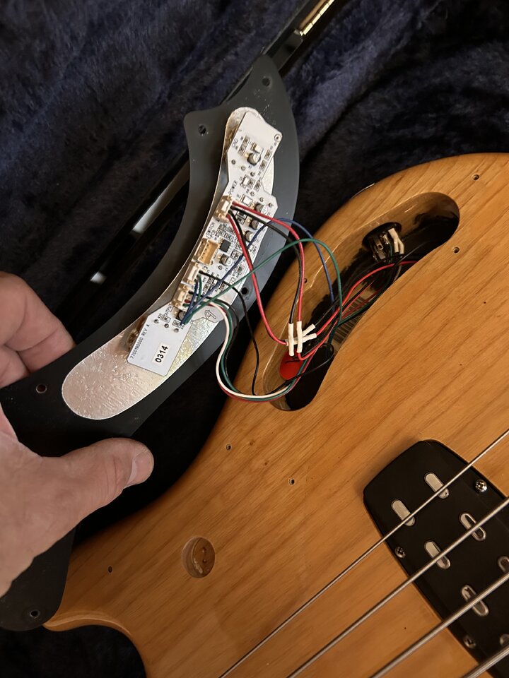

Hallo
Ich habe den Batterie Kasten ausgebaut und alles geprüft Neue Batterien rein…
Keine Änderung…
Das Pickguard ausgebaut und bewegt…
Die Störung ändert sich nicht.
Pickguard ab, und den Bass bewegt und die Störung ist wieder zu hören.
Also würde das Isolieren mit Kupfer Folie scheinbar nichts bringen????
Hier noch mal

Schauen, ob die Kabel auch richtig fest in den Steckverbindungen sitzen. Die gelöteteten Kabel überpüfen, heißt, auch unter den Schrumpfschlauch zu schauen. Die Lötstellen an der Buchse checken. Die Platine genau anschauen (vorne und hinten!). z.B. die Lötstelle neben dem C3 sieht für mich nicht sauber verlötet aus.
Wenn es geht, alles durchmessen.

Der Schrumpfschlauch an den Stromkabeln könnte werkseitig so sein, denn mit Stecker wären die Kabel nicht vom Batteriefach bis in das Fach für die Elektronik gekommen.
Die Bohrung ist so dünn, dass man nur die Kabel durch stecken konnte.
Deshalb könnten , ich betone könnten, die Lötstellen werksseitig gewesen sein.
Was ich jetzt festgestellt habe, ist, dass die Buchse für die Klinke, wie weiter oben beschrieben, ihre Spannkraft verloren hat.
Der Stecker steckt dort nicht fest drin.
Diese Art von Buchse ist aber so fest verbaut, dass man nicht einfach die Federn nach biegen kann.
Hier könnte ich erst einmal eine neue bestellen, das kostet nicht die Welt.
