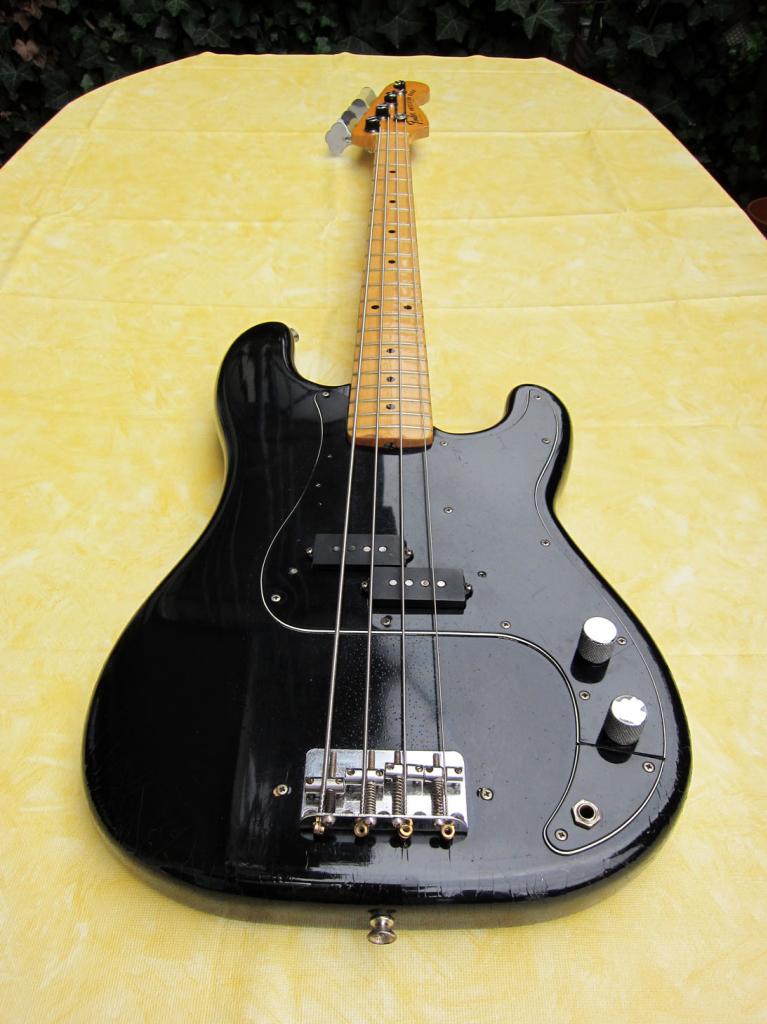

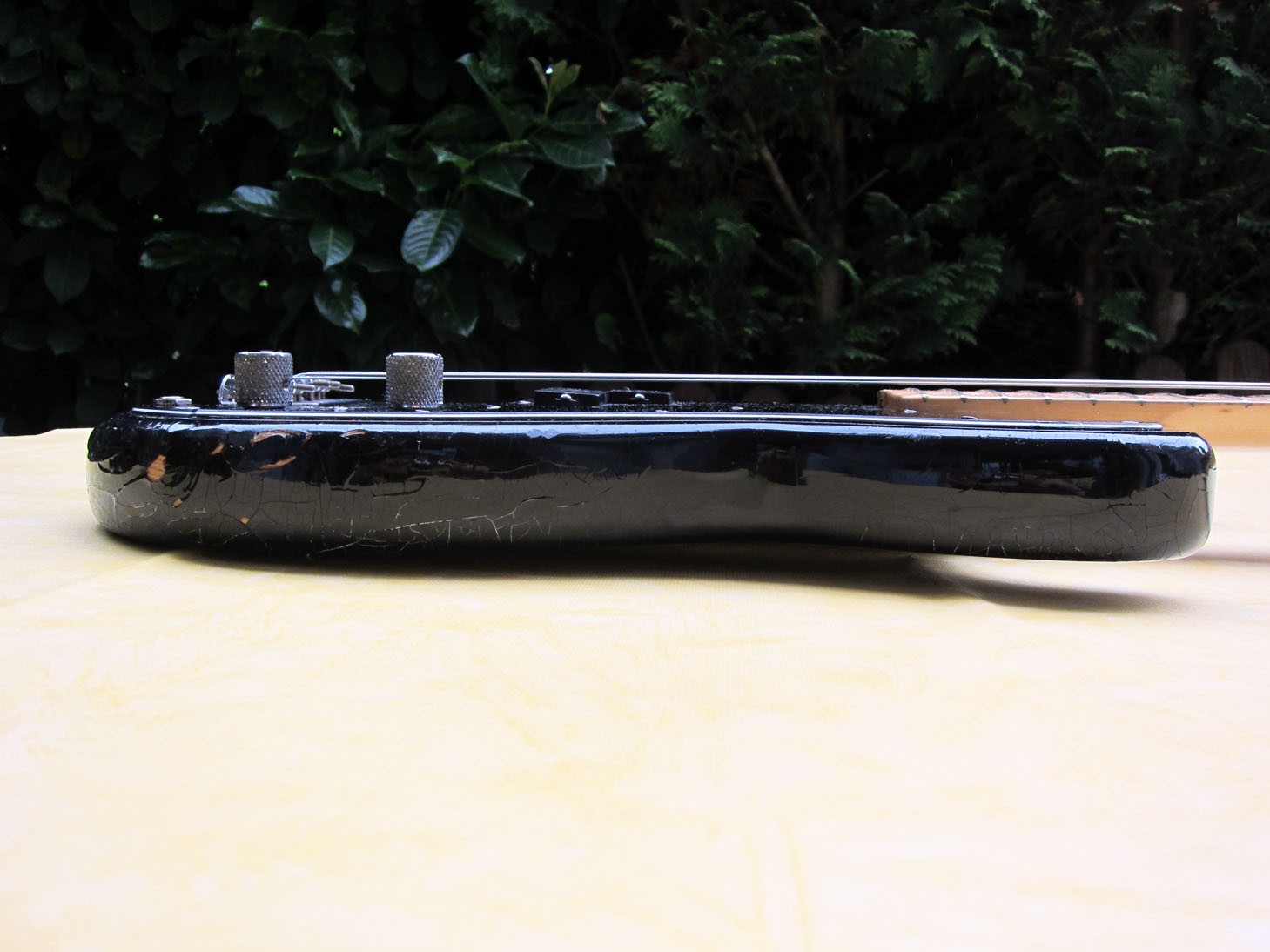

yo, mein 80er preci is auch ziemlich fertig, was den lack angeht, macht aber erstmal nüscht, mojo oder wie dit heißt. ;-)
hab bei talkbass auch mal was zu nem neuen lack auf wasserbasis gelesen, der nich so gut funktioniert haben soll,
finde den link aber gerade nich wieder.
ich mag ihn trotzdem! :stolz:

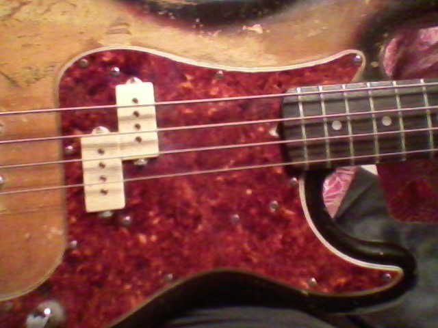

Was ist das dann für ein Panzer auf meinem 1964er Preci?

ah, schildkröte, jetzt hab ich's! :D

lustig is, dass sich mein preci mittlerweile an einigen stellen verfärbt, von schwarz zu dunkelblau/grau.
an stellen, wo die schwitzehände oft sind anscheinend sogar deutlicher, wird beinah weiß.
kennt ihr sowas?

Die weissen Stellen gibt es öfters, ich kenne das von 70er Fender natur Bodys bei denen es milchig weisse Schleier gibt.
