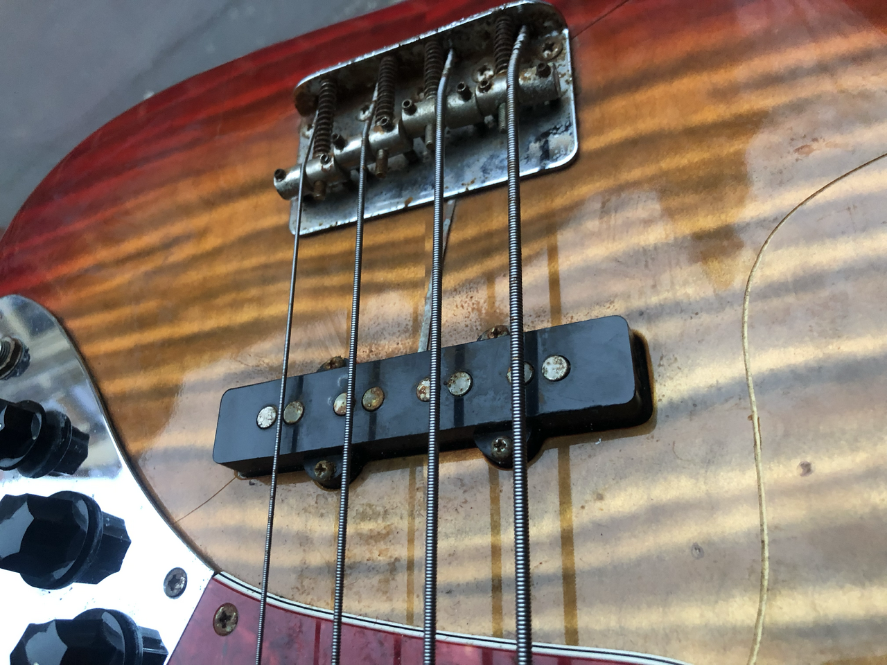

Nitro ist da zu 100% nicht bei dem Bass verwendet worden. Es gibt mir das auch nicht um eine historisch korrekte Restauration. Nitro Lack aus der Dose lässt sich super easy verarbeiten und wie bei allen Lackarbeiten muss man natürlich seine Atemwege schützen und gut belüftet arbeiten. Ich werde erstmal auf der Vorhandenen Beschichtung versuchen zu arbeiten wie ich beschrieben habe. Ich will den Bass weitestgehend erhalten (und der sieht wirklich schlimm aus nach seinen 10 Jahren im Koffer) weil er davor von einem Freund lange so auf der Bühne gespielt wurde. Finde es charmant das er weiterlebt ohne das ich dieses grässliche Finish ertragen muss.
  • #22
Ich geh auch mal davon aus, dass da PU/Acryl drauf ist. Und das geht mit Heißluft gut runter. Ist jedenfalls meine Erfahrung (guckst du hier: https://www.bassic.de/threads/zeigt-her-euer-frankensteine-frankensteins-home.14869313/post-17098928).
Die Lackierung aus dem Threat (ich denke die meinst du bzw, den Ablösevorgang) sieht aber jetzt schon sehr middel gut aus. Das bekomme ich mit Nitro Dosen auf jeden fall besser hin. Der Lack neigt viel weniger zu dieser Orangenhaut und lasst sich sehr fein Nasschleifen. Ich mache mal Bilder von dem Prozess wenn ich losgelegt habe.

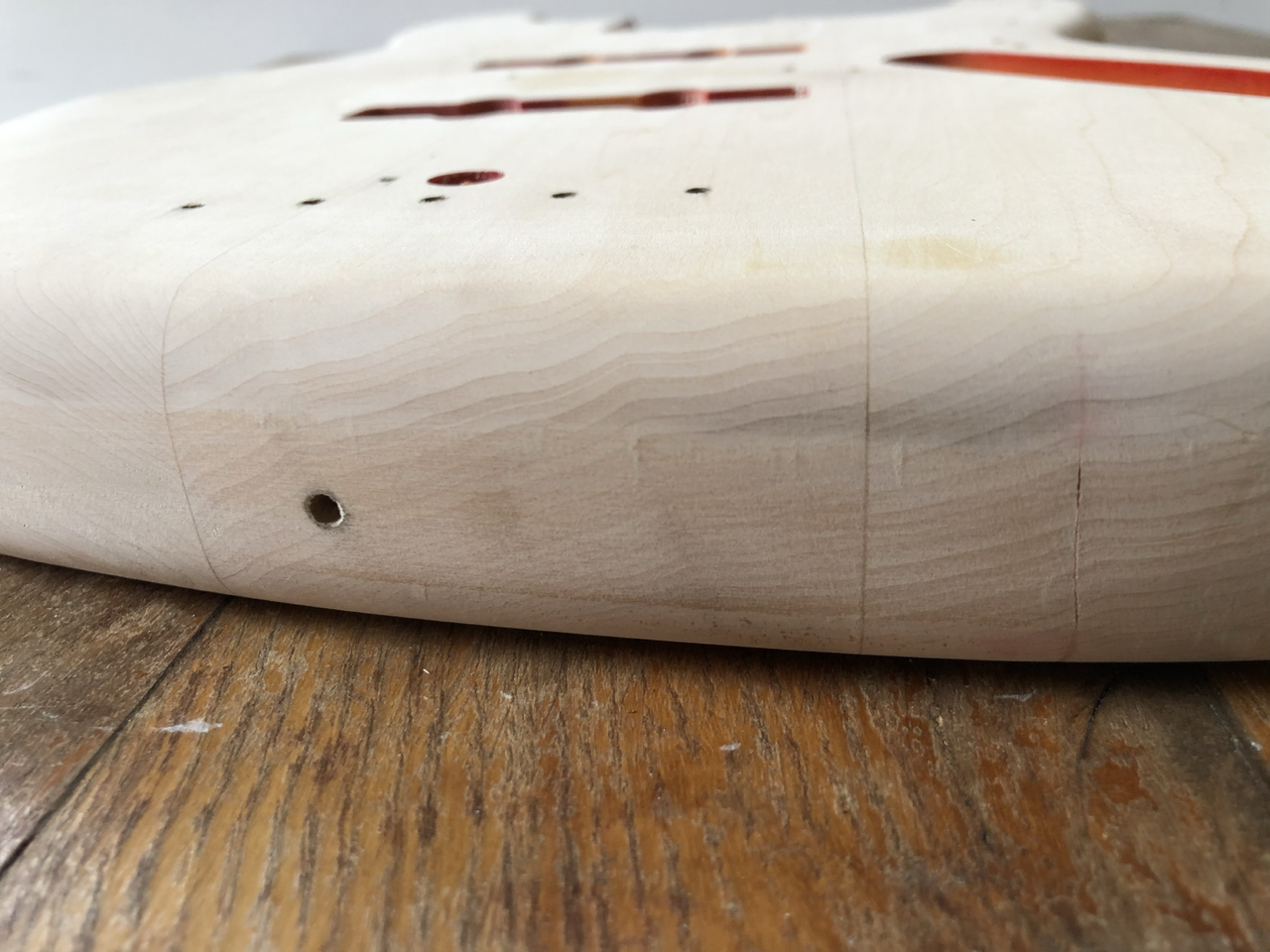

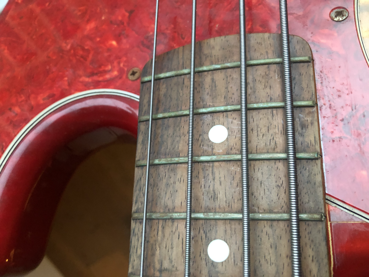

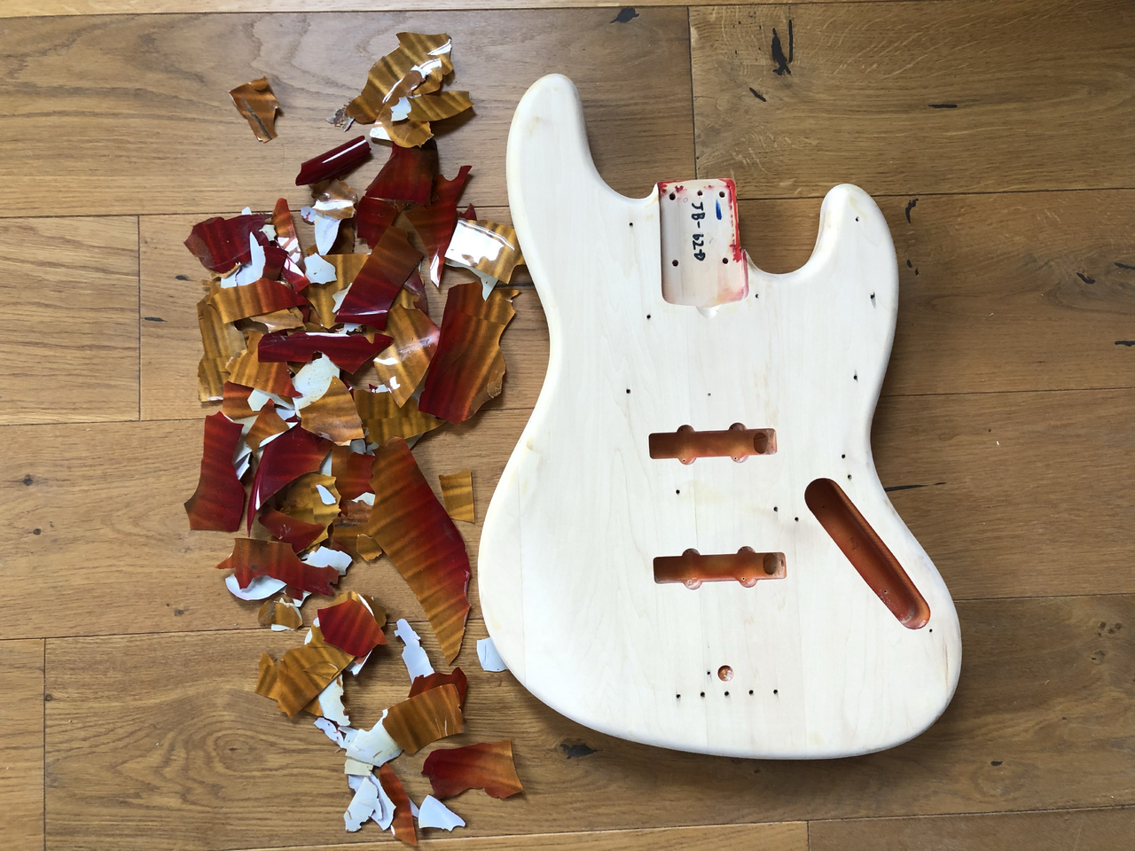

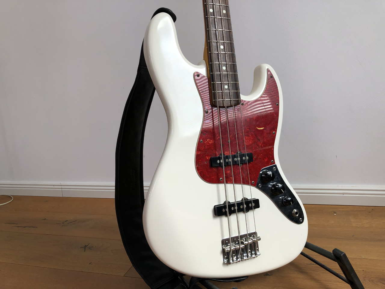

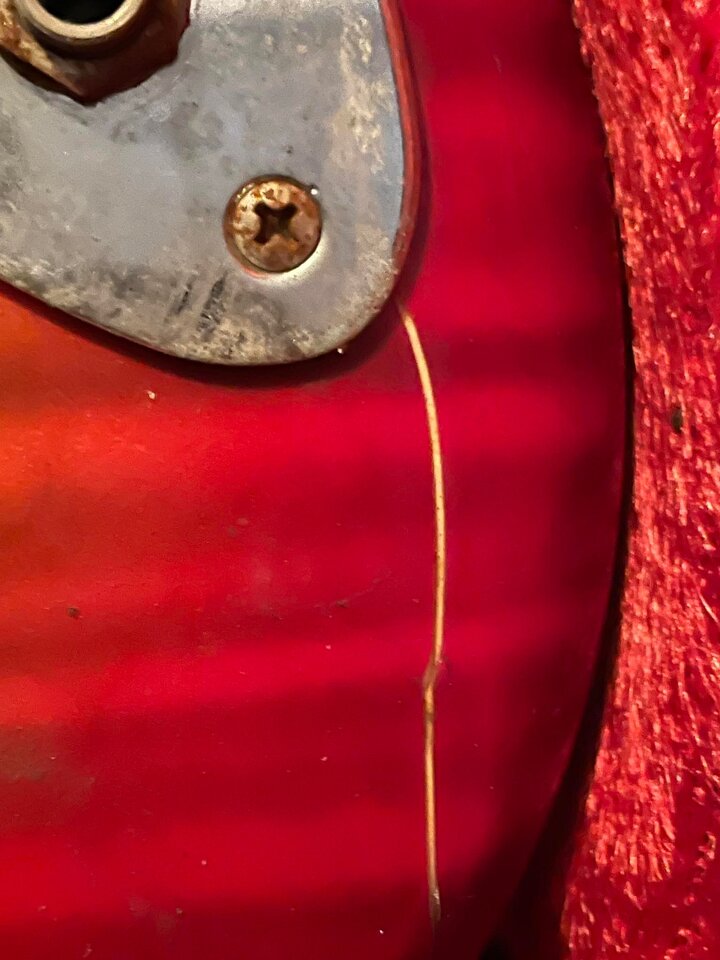

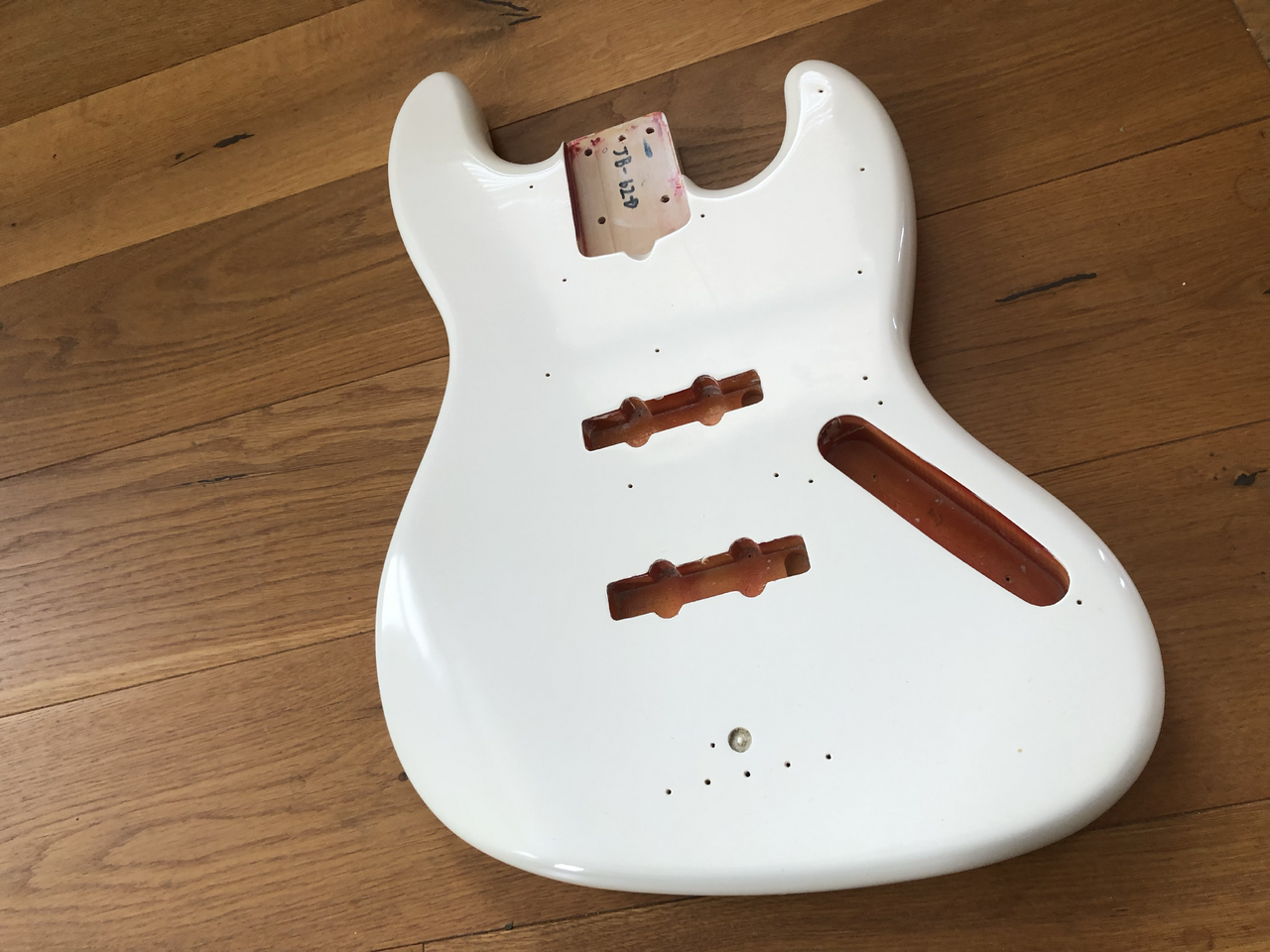

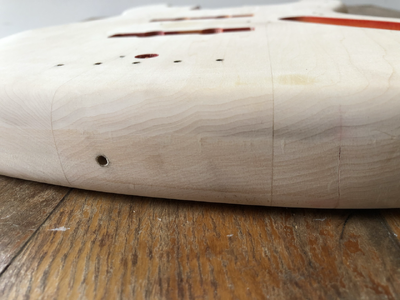

Moin! ich wollte diesen Beitrag dann doch mal abschliessen. Das Projekt ist fertig und ich spiele den Bass schon seit einigen Monaten. Der ursprüngliche Plan den Body auf der vorhandenen stark eingerissenen Lackierung eine neue Lackschicht aufzubringen habe ich verworfen. Ganze Lackstücke hatten sich sehr unangenehm und scharfkantig gelöst. Eine denkbar ungünstige Basis. Der Bass war insgesamt nach 7 Jahre in einem Koffer in einem Keller gefangen in einem üblen Zustand. Das gute war des der Hals sich nicht verzogen hatte und der Spannstab sich auch noch gut drehen lies. Alle Metallteile waren angerostet und die Bünde unter muckeligen Grünspahn verschwunden. Eigentlich wie man es in so YouTube Restauration Videos sehen kann wenn. Nie gedacht das sich sowas mal in den Händen halte… Also Lack runter und ein kompletter Neuauftrag mit Nitro aus der Dose. Hier gibt es grosse Unterschiede der Angebotenen Lacke in der Qualität und farbtreue. Erstaunlich. Ich habe alle Metallteile entrostet und aufgearbeitet. Lediglich die Brücken Scrhäubchen waren nicht mehr zu retten. Die original Potis habe ich auch ausgetauscht. Ansonsten blieb alles so wie es war und glänzt nun in Olympic White. Eine Farbe die es 94/95 bei Fender Japan einen Standardfarbe war und damit passig zum Jahrgang ist.
Interessant war das Holz was zum Vorschein kam: Eine Vierteilige Konstruktion mit einem Top und Bottom Cap. Meine Recherche hat ergeben das die Caps für das Foto Finish gefordert waren. Der Bass wiegt unter 4,0Kg und macht Bock. Hautpsache…

Wollte den Bass jetzt auch nicht hypen (obwohl er mir sehr gut gefällt) sondern einfach die Restauration eines dieser grauenvollen Foto Finish Bässe aus Mitte der 90iger zeigen und meine Frage zu Beginn des Beitrages abschliessen.
