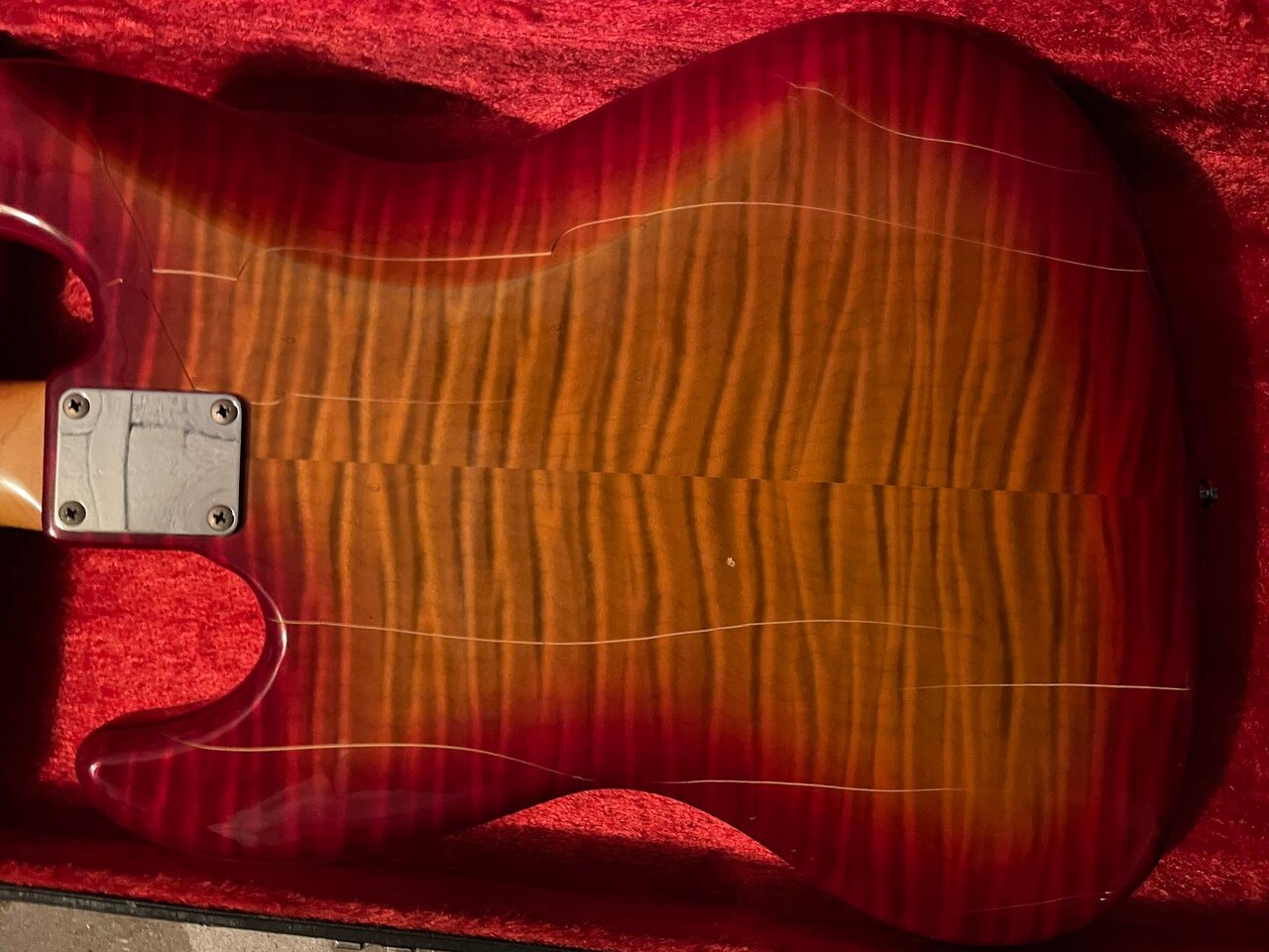

Hi! Ich habe von einem Freund fast geschenkt einen Fender Japan Jazz Bass in diesem Foto Flame Finish bekommen. Das Finish finde ich auch im intakten Zustand schon grausig, aber auch bei diesem ist der Body rundrum sehr unschön eingerissen. Ich plane ihn daher in Olympic White neu zu lackieren und vorher die Risse natürlich zu verschliessen. Ich hab bereits zwei Bodys mit Nitro Sprühlack und dem Aufbau aus entsprechender Nitro Grundierung, Lack und Klarlack gemacht und dabei sehr gute Ergebnisse erzielt. Ich hoffe eigentlich das ich mir die Sauerei eines Abschleifen oder Abbeitzen des Bodys ersparen kann und direkt auf dem vorhandenen Finish lackiere (Olympic White over Sunburst mässig...). Die Fragen die sich dabei stellen ist ob sich die Lacke vertragen (das werde ich natürlich testen) und ob ich ggf mit einer Grundierung arbeite muss damit der neue Lack gut haftet und überhaupt ausreichend deckend ist.

Was ich überlegen würden, die Risse, die Du da im Lack hast, die werden sich auch in einer neuen Überlackierung immer wieder auftun, und zwar genauso doof grossflächig statt dem begehrten kleinen Craquelé.
Wenn Du das vermeiden willst, musst Du eh bis auf die Grundierung runterschleifen. Wenns Dir um ein Relicing geht, bei dem das "Over Sunburst" wieder das Sunburst freigibt würde ich vielleicht die Ränder nicht komplett runterschleifen.
Anschleifen musst Du in jedem Fall.
Relicen will ich den Body nicht, der soll einfach nur weiss werden. Diese Risse kommen ja daher das sich Holz, die „Foto Tapete“ und der Lack unterschiedlich stark ausdehnen und dann diese Risse bilden. Ich hoffe das dieses Ausdehnen der Materialen nach jetzt etwa 30 Jahren sein Ende gefunden hat und da nicht mehr viel passiert. Aber klar, sicher sein kann ich mir da nicht zu 100%. Würde das aber riskieren. Das Runterschleifen würde ich gerne vermeiden. Einfach eine sau Arbeit wenn man ein gutes Ergebnis haben möchte. Den Lack Aufbau wie ich ihn plane geht mir relativ leicht von der Hand und ich habe da wie gesagt schon sehr gute Erfahrungen gemacht. Wenn der Lack dann wieder mein Erwarten weiter aufreisst habe ich halt Pech gehabt und ich kann immer noch über einen kompletten Neuaufbau nachdenken.

Würde ich auf jeden Fall runterschleifen, dieser Film ist nicht stabil und kann nicht nur Reaktionen mit dem aufzutragenden Acryl- oder PU Lack zeigen, schon gleich dreimal, wenn da noch Nitro drüber ist (was ich nicht so recht glaube). Es gibt Gitarrenlackierer, die nehmen keine Gitarre zum Lackieren mit PU oder Acryl an, die vorher Nitro war. Nitro ist ein Deifel. Der geht tief in das Holz rein, es bleibt eine feine Farbschicht auf der Oberfläche. Wenn man das abdeckt mit nicht atmendem PU oder Acryl, kann es sein, dass selbst alte runtergeschliffene Nitroanstriche auf lange Sicht Probleme machen. Es gibt Leute, die von Ablösungen und Blasenwurf berichten. Ich würde das nicht mischen. Das lernt ein Maler- und Lackierergeselle gleich am Anfang. Ob Nitro den Fotofilm durchdringen konnte, weiß ich nicht. Aber wie gesagt, ich würde bei dem Fotofinish nicht auf Nitro als Decklage tippen. Die Bässe sind nach der Nitrozeit entstanden. Wenn es doch Hinweise darauf gibt, hilft nur gründliche Recherche oder Nachfrage bei Fender. Ich tippe eher auf was anderes. Würde nicht auf das Verschließen der Risse setzen, sondern den Mist runterschleifen (mit der Maschine). Wenn Du rohes Holz hast, grundieren und darauf den Decklack aufbringen. Olympic white würde ich auch nicht überlackieren, ist unnötig. Ich hab so einen Jazzy, da ist über der Farbe auch kein Klarlack mehr, das ist zumindest meine Einschätzung. Das ist auch kein dicker Panzer, wie das eine Zeitlang in den 80ern war, sondern eine ziemlich gleichmäßig dicke/dünne Schicht, recht unempfindlicher Lack. Wenn Du Nitrolack für alles verwendest, ist das was anderes,mda muss die sehr dünne Farbschicht immer mit Klarlack überzogen werden, damit die nicht so schnell abgenutzt wird.

Ich meine gelesen zu haben, dass sogar eine Art Funier auf den FotoFlame Bässen ist, weil diese aus Linde sein sollen und dann mit Funier und Folie/Muster überzogen wurden.
Und weil da 2 verschiedene Sachen aufeinander sind, platzt das ab.
Also müsste man eigentlich das alte Finish entfernen. Ich würde erstmal nicht schleifen, sondern mit dem Heißluftfön und einem scharfen Spachtel probieren.

So ist es. man kann die theoretisch infach komplett abziehen. Darunter ist ein LInde / Esche sandwith wenn ich das richtig in Erinneurng habe. Ich hatte vor Jahren einen Foto Flame P, den ich verkauft habe. Der hatte aber nur vorne Flame...
