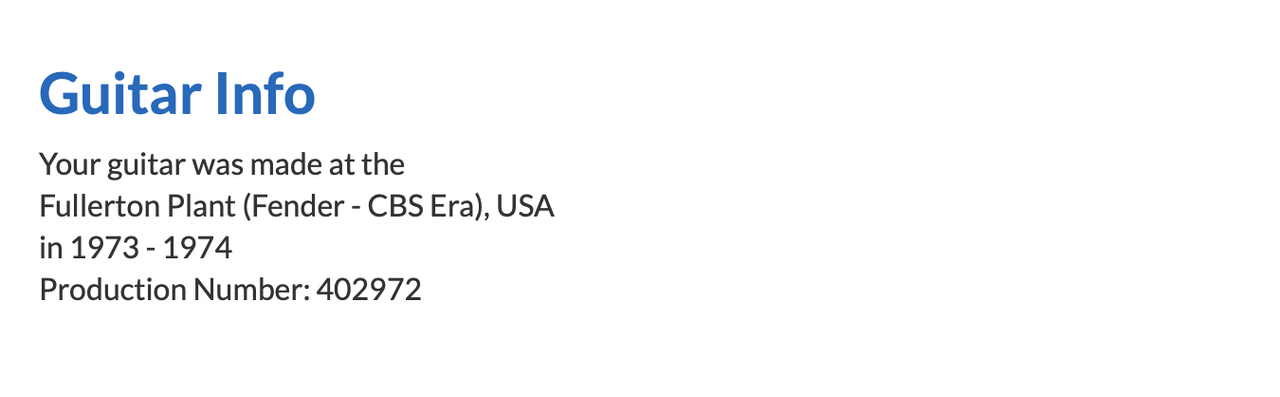

Soweit ich weiß sind die Seriennummern immer wahllos vergeben worden. Eine gewisse Spanne kann immer vorkommen. Da wurde nur in eine große Kiste mit Neckplates gegriffen...Bei dem 402xxx Jazz Bass müsste man jetzt alle Daten vergleichen. Neck Datum (sofern vorhanden), Potis (wenn noch original) und PUs. Wenn nur ein einziger auf 74 hinweist, ist es klar. Zur Datierung verwende ich immer eine Seite im Internet, die sich meiner Meinung nach als brauchbarste herausgestellt hat:
Wenn man dort 402xxx (gefolgt von drei wahllosen Zahlen) eingibt, landet man bei der Angabe
Die 402xxx Nummern wurden 73/74 verwendet. Gerade zur CBS Zeit ist das datieren oft noch gröber, als zu Leos Zeiten - dadurch dass eben auch viel größere Massen an Instrumenten gefertigt wurden. Die Seriennummern wurden nicht der Reihe nach vergeben...

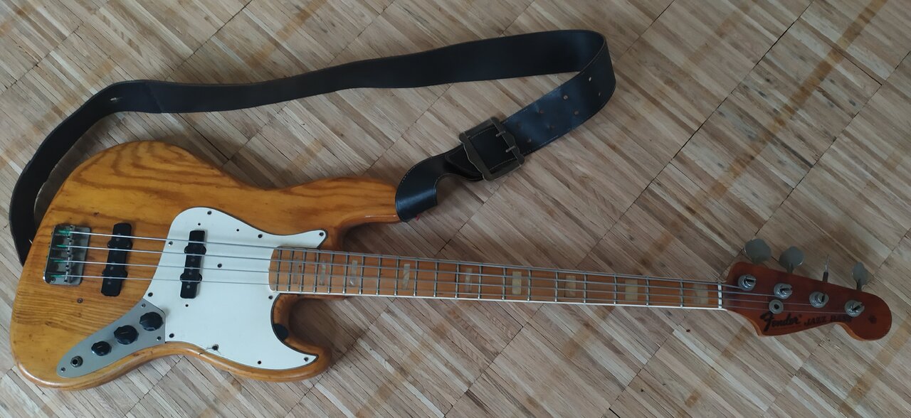

Das Alter +/- vom TE wird schon passen. Nur: gab es damals auch schon Ahorn Hälse mit den rechteckigen Inlays? Mir kamen die die damals nie unter. Naja. Schon gut 45J her....
Als Ersatzteile kenne ich die, weil bei den Bässen von 3 Kollegen aus der damaligen Tanzmusikszene in Niederbayern der Hals erneuert werden musste, weil wg Hitze oder Unfällen verzogen. Original waren es angeblich Rosewood-Griffbretter
Hab selber einen 75er mit PU's mit 1974er Stempel mit Rosewood Griffbrett und 4-Punktverschraubung.
Der Bass vom Bernd hat 3-Punkt, andererseits hab ich kürzlich auf einem 1976er (Nummer auf Kopfplatte, Ahorn-Griffbrett, Rechteckeinlagen und Halsverstellung an der Kopfplatte), auch wieder mit 3-Punktverschraubung gezupft, dass ich bzgl der Hin- u Herwechsel von 1973 bis 1976 auch etwas verwundert bin.
Schöne Restwoche
Nachtrag: meiner hat 544xxx. 4-Punkt. Seit 1978 in meinem Besitz. Vorbesitzer hat definitiv nix herumgeschraubt
