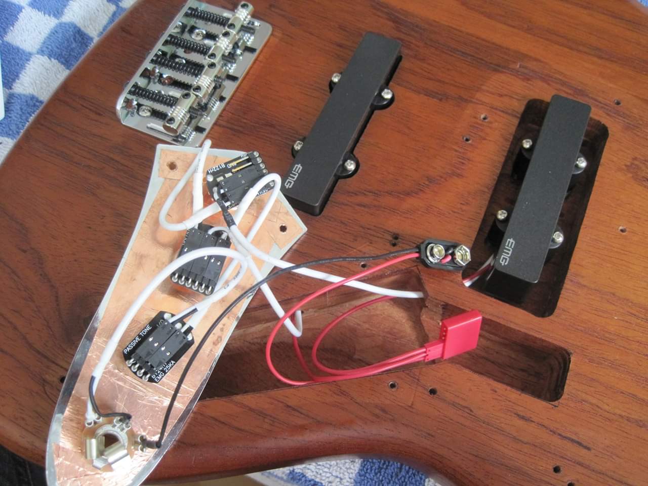

Im Moment habe ich auf meinem Jazz Bass die Potis in der Reihenfolge Balance, Volumen und stacked Poti mit aktiven Höhen und Bässen.
Die Elektronik ist von EMG.
Beim palm mute Spiel drehe ich gerne etwas die Bässe rein. Beim Akkordspiel die Höhen rein, ansonsten die Höhen immer voll zu. Das war mir mit Amp oder Bodentreter zu aufwendig.

Mir schwebt da etwas Ähnliches vor. Würde gerne in meinen Jazzbass eine 2Band Glockenklang Elektronik einbauen.
Wo hast du bei dir denn die Batterie untergebracht?
Ich traue mir zwar handwerklIch zu, Platz für ein externes Batteriefach zu fräsen, allerdings habe ich etwas Hemmungen davor, den Body so auszuhölen.
Ich hab mit einem Forstner Bohrer das Fach vergrößert. Die Batterie passt so unter die Elektronik.
Bei dem Stromverbrauch der EMG Elektronik reicht ein Batteriewechsel alle ein bis eineinhalb Jahre. Ich wechsel immer an Weihnachten, brauch ich mir ansonsten nicht weiter notieren.
Ein Batteriefach ist selbstredend die feinere Alternative. Soundtechnisch wird die Aushöhlung keine Nachteile bringen. In Geldanlagen wirken sich so ein Fach stark wertmindernd aus.
Es kommt da immer auf die Abmessungen der Elektronik an. Bei einem Jazzbass, den ich mal hatte, habe ich das EMG J-Set eingebaut. Die Batterie passte dann aber auch nicht mit ins Elektrofach. Also bin ich zum Gitarrenbauer und hab eine Aussparung unter dem Pickguard fräsen lassen:
Kostenpunkt war knapp 80,-€. Klar muss man das Pickguard entfernen um die Batterie zu tauschen, aber die hielt bei mir lange. Eine pro Jahr in etwa.
Anders sieht es natürlich bei einem Onboard Preamp die der J-Retro von John East aus. Die ist so konstruiert, dass die Batterie unter der Platine Platz hat. Klanglich finde ich die auch sehr sehr fein.
