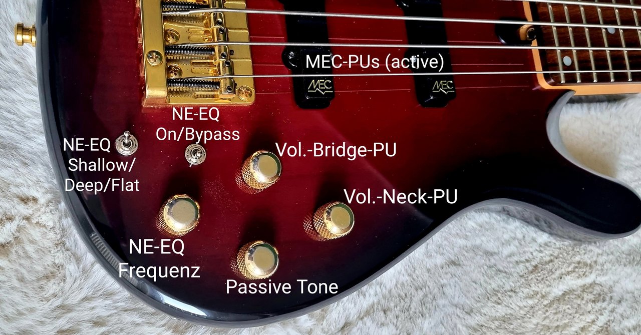

Gesagt und getan… Die Aufteilung der Schalter und Regler kann man auf dem Foto sehen. Platz dafür gibt es ja satt im E-Fach. Im E-Fach kann auch noch die Gesamtlautstärke der NE_04-Elektronik eingestellt werden…
Kurz gesagt: Der BB605 klingt mit den MEC-Pickups ja schon genauso gut, wie der BB405. Aber was man mit dem NE_04 noch zusätzlich anstellen kann, ist schon der Wahnsinn. Vor allem, wenn man den Frequenzregler in die Höhen/Hochmitten bringt, knurrt der Bass das es einem die Tränen in die Augen treibt. Und das ganze klingt dann auch noch sehr natürlich und ausgewogen. Nix mit „komischen Elektro-Sound“, wie vorher die originale Elektronik. Sauber und ausgewogen und rund, dabei knallhart direkt und klar. So macht das aber mal richtig Spaß…. 😊 Im BB-Thread hier im Forum wurde mal gefragt, ob ein BB404 immer so knurrt, wie in einem verlinkten Video. Mit diesem BB605 kann man das ganze noch toppen, kein Witz. Der Bass ist ein kleines KnurrMonster!!! Natürlich sind mit der NE_04-Elektronik auch Funky-Sounds mit einem Dreh möglich. Und auch ohne den NE_04-EQ kann man dieselben tollen modernen JJ-Sounds abrufen, die schon der BB405 vorzüglich bedient.

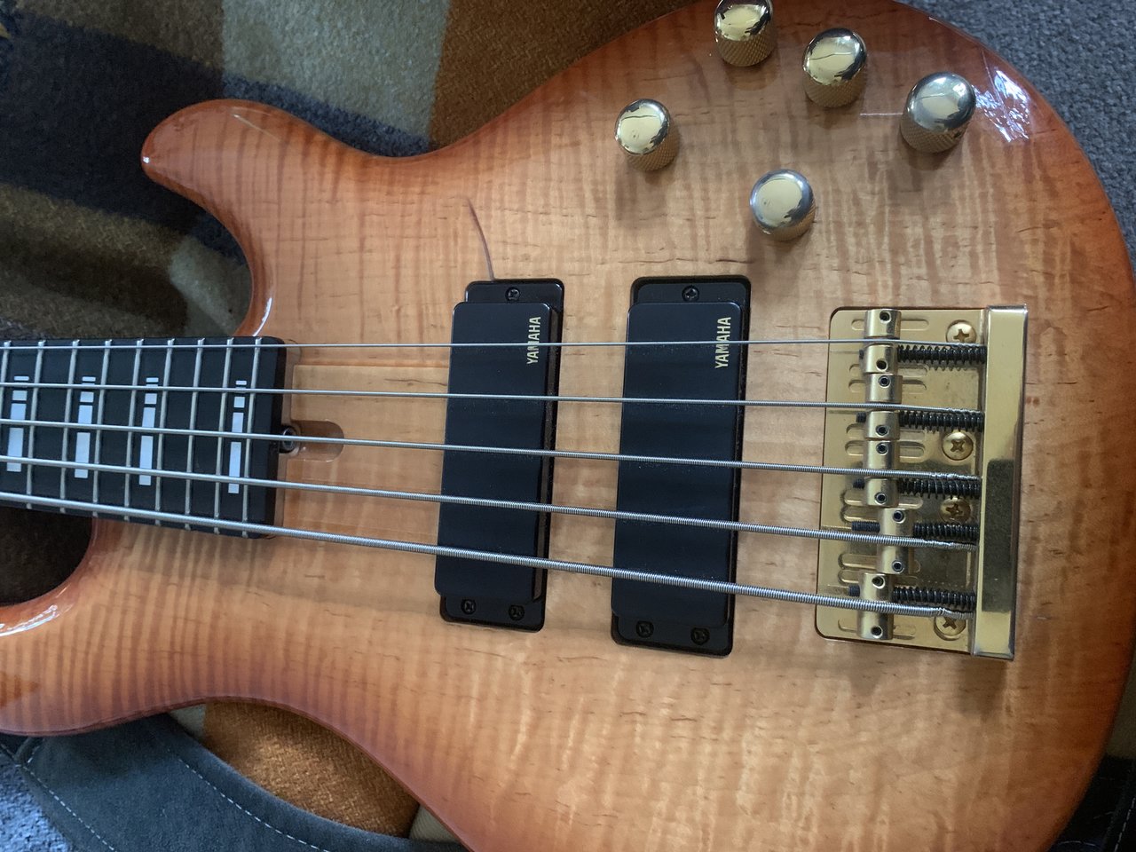

Da bin ich ganz bei dir, diese BBs sind saugut!
Ich hab neulich nach Wochen Stingray only, mal wieder meinen BBG5s eingestöpselt und war wieder baff, wie geil, ausgewogen und auch knorzig der klingen kann. Etwas schwerer als mein Ray, aber so ausgewogen am Gurt, passt schon!
Bezahlt hab ich auch 250,- plus 100,- für die Glockenklang* 2 Band. Hätte ich nicht durch den Verkauf meiner Gitte die Kohle für den Ray gehabt, wäre der BB jetzt mein Hauptbass. Trotz allem stöber ich auch noch nach anderen PUs, ich glaub da geht noch mehr.

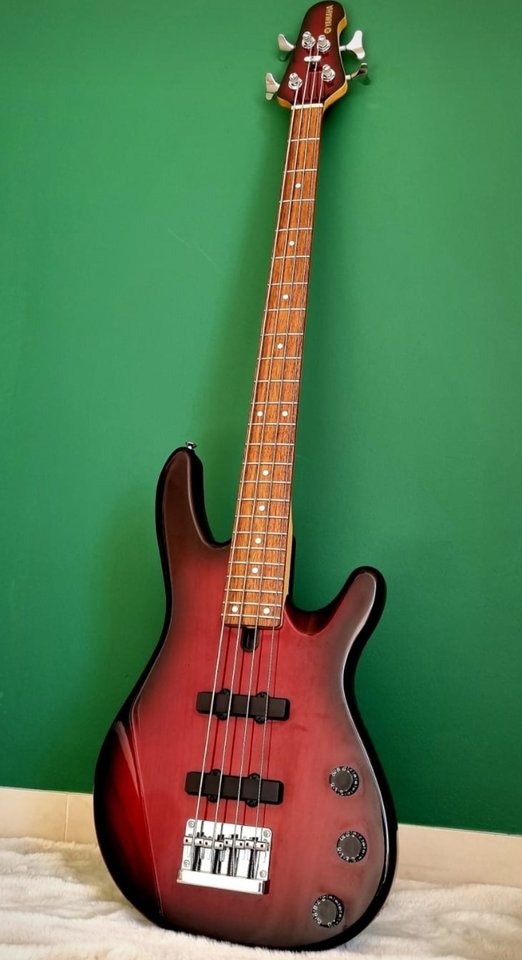

Den Anfang machte ein Yamaha BB405. Das ist praktisch das passive Einstiegsmodell des BB-NE2. Erstmal stellte ich fest, das die ganze Holzkonstruktion richtig gut ist. Auch eine superflache Saitenlage ist null Problem. Nur die Pickups taugen nicht wirklich viel. Außerdem fangen sie sich Einstreuungen ein wie sonst keine anderen…
Nach etwas rumprobieren konnte ich passende aktive MEC-Pickups günstig gebraucht bekommen. Sogar in der Chrom-Variante. Beide Pickups haben 95mm Länge, was die Auswahl an Sets beschränkt. Bei MEC aber kein Problem, da viele 5-Saiter von Warwick* ebenfalls diese Maße haben.
Um es kurz zu sagen: Die MECs mit Vol/Vol/passive Tone in den BB405 eingebaut, klingt richtig gut. Superklar und extrem differenziert. Die Tonblende braucht es aber, um die vielen Höhen rund abzumildern. Dann klingt der Bass schön ausgewogen. Der Sound ist ehr modern, als vintage, was bei den Pickup-Positionen aber relativ logisch ist. Wer eher auf passive Vintage-Klänge steht, sollte nach anderen Pickups Ausschau halten.

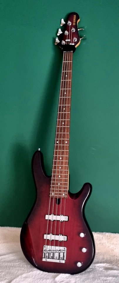

Da der BB405 auf EADGC gestimmt ist und auch bleiben wird, wollte ich noch einen zweiten BB, den ich HEADG stimmen wollte. Gefunden habe ich dann einen BB605, das aktive Schwestermodell.
Aktive MEC-Pickups hatte ich mittlerweile nochmal günstig gebraucht aus der „Bucht“ gefischt und passende Potis lagen auch schon rum.

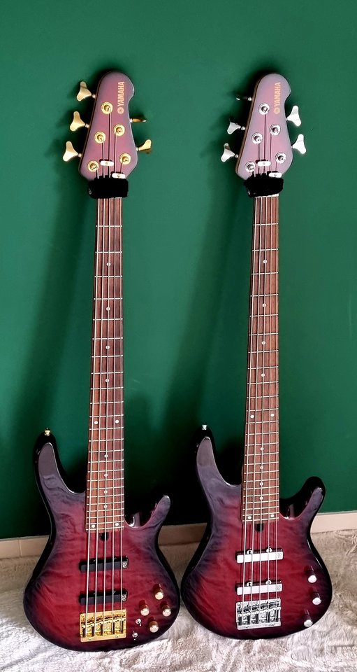

Der BB405 bleibt der EADGC-Bass für die kleinen Akustiksessions, wo ein teurer 6-Saiter nicht mit soll (Grillparty, etc) und der BB605 bleibt erstmal auf HEADG für die Sachen, wo auch mal lautere Gegner in die Knie gezwungen werden müssen und Gefahr für die teuren 6er besteht… 😉 Aber ob das so bleibt, das die BBs nur „Backup“ bleiben, bezweifle ich fast. Die machen einfach zu viel Spaß… 😊

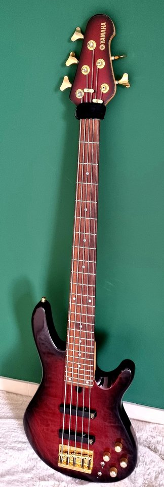

Ein Bekannter hat übrigens einen BB404, dem ich aktive EMGs eingebaut habe. ACHTUNG! Man braucht die "Mexiko-Version" mit 2Stück 92mm Länge!!!
Auch dieser Bass klingt phantastisch und spielt sich ebenso gut. Die EMGs klingen etwas fetter und wärmer als die MECs, dafür nicht ganz so klar und analytisch. Aber das nur in kleinen Unterschieden...
