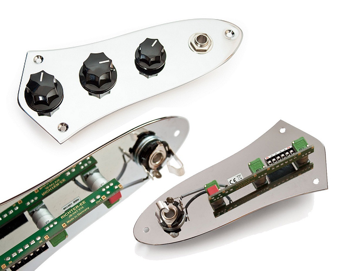

  • #57
Hier -> http://www.richter-ee.de/jbelectronics1.html bzw. bei Bassparts gibt's diese ausgezeichneten Kontrollplatten für Balance/Volume/Tone-Regelung ...
Reaktionen: mulhofa, Mudskipper und Funbasser
  • #58
Daumen hoch für die Richter Replacement Elektriken! Da gibt es die klassische Vol / Vol / Tone und die Vol / Bal / Tone Schaltung.
Die sind super wertig gebaut, klingen gut und lassen sich direkt bei Andreas Richter bestellen (am Besten eine Mail schreiben). Riesenvorteil für Lötmuffel oder Pickuptester sind die Schraubports. Es sind auch reichlich Masse-Klemmen vorhanden, so dass man das Kabel von der Brücke und auch ggf. noch eine Abschirmung anklemmen kann.
Reaktionen: TomW und Mudskipper
  • #59
Unbedingt!
Habe eine in dem Nymi ESP 400 und in meinen Highway1 wird auch noch Eine reinkommen, ich denke da probiere ich mal die Vol/Bal/Tone aus.
Reaktionen: TomW
  • #60
ProBIERen auf jeden Fall. Ich hab mich da nicht dran gewöhnen können. Hatte bisher immer 2x Volume und 1x Tone und wenn man da weiß wo der Sweetspot zwischen N und J Pickup ist hat man's im Gefühl. Bei der Elektrik mit Balance Regler musste ich eigentlich immer auch noch die Tonblende nachregeln ... bei der "üblichen Schaltung" reichte immer einen Pickup nach vorn, oder einen eben zurück zu drehen.
Schreib aber auf jeden Fall mal wie Du die findest, bzw. wie Du damit zurecht kommst - vielleicht auch im ESP? Das wäre ja ein 1:1 Test, der mit 6 Schrauben zu machen ist (geht wahrscheinlich schneller als den Senf, den ich hier schreibe) fänd' ich sehr spannend.
