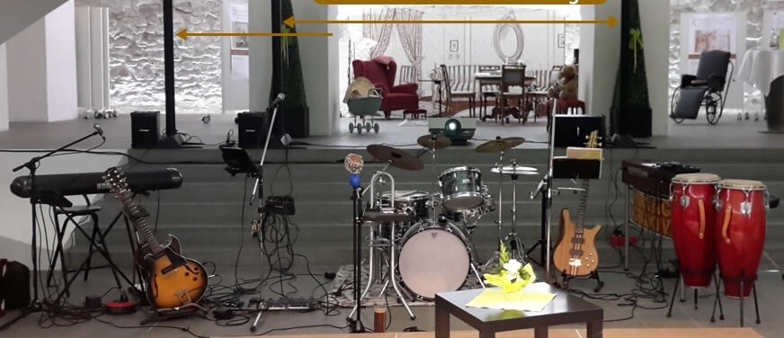

Hallo zusammen, gebe seit kurzem die tiefen Töne in einer coolen Bluesband. Unsere Jungs sind mehrheitlich Ü60, verstehen was von Musik & Stage und schwören auf ihre äussert handliche BOSE-Anlage. Wir spielen hauptsächlich im kleineren Rahmen (Clubs & Bars) über eine BOSE L1 * Modell II mit Subwoofer. Meine beiden Fender-Bässe klingen via ToneMatch und Einstellung '68-Jazzbass' nicht abwertend. Für meinen Geschmack im tiefen Register trotzdem zu basslastig und spätestens auf der G-Saite verschwindet der tolle Fender-Growl... Habe mit unserem Gitarrist und BOSE-Kenner stundenlang an der EQ-Einstellung rumgeübt und erzielte im Gesamtspiel für mich noch nicht überzeugenden Klang. Ein Kollege stellte mir ein USA-GK-Combo zur Verfügung, über welches ich direkt auf die BOSE ging (nicht via ToneMatch). Der Sound kam nun viel bässer mit mehr Attack und Brillianz. Habe nun den AMPEG B-110 im Visier, welcher sich mit seinem Gehäuse auch noch als Monitor eignet. Hat jemand Erfahrungen mit Passivbass und BOSE und/oder mit dem AMPEG-Combo auf eine Anlage? Danke für euer Feedback :bier:
