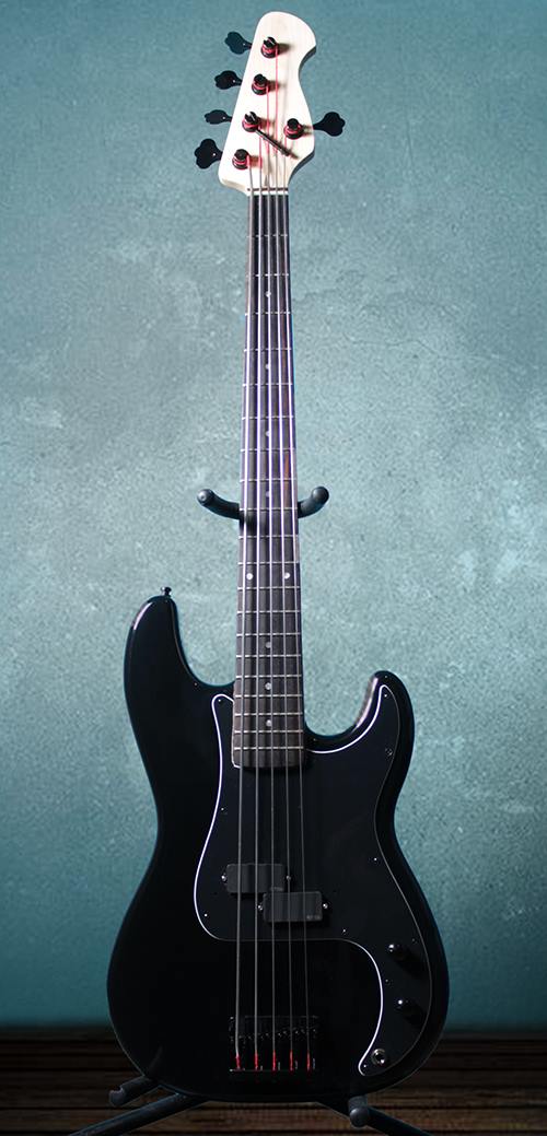

Hier mal ein Foto.
Insgesamt bin ich knapp preiswerter geblieben als bei Squier (von den Versandkosten mal abgesehen) und halte den P-Bass in der Hand, den ich mir erträumt hab. Nur ein Name fehlt noch für das Kind. Ich möchte nicht nicht immer nur "der Bass" sagen... :II

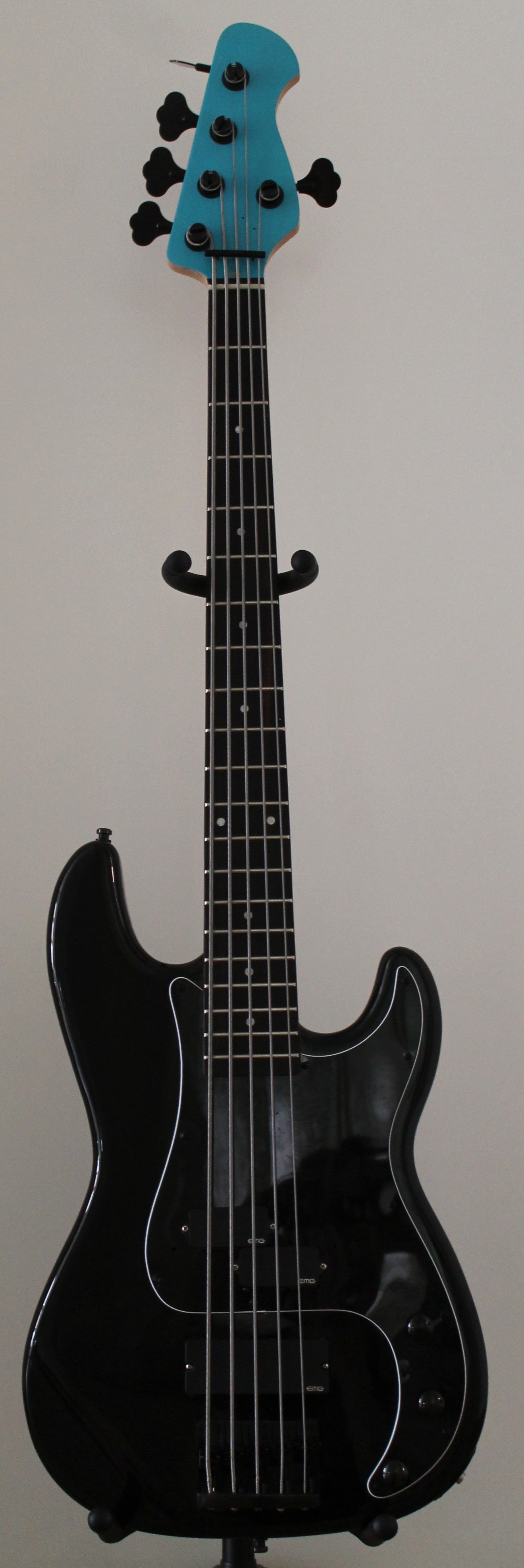

Kein Bild, kein Bass:
Einen Namen hat er immer noch nicht, aber irgendwie ist das nicht mehr wichtig... Hauptsache, er spielt sich bass-guitar

Um ehrlich zu sein, ist er eher aus der Not entstanden. Nachdem ich den Headstock mit dem Versuch eines Logos verunglimpft hab, hab ich kurzen Prozess gemacht. Das Blau stand neben weiteren Acryldosen noch im Keller und passte halt am besten.:rolleyes:
Vielen Dank!:bier:
Hehe.
Da noch ein kleines Logo drauf und Jeder denkt das ist voll der coole Nobel-Custombass."Kennze die neuen Blue heads? ist so was neues, wird jetzt bestimmt der neue heisse shyce nach Vychodil und Molloon!"

Haha:D halte ich für unwahrscheinlich aber dass ich mal bei nem Auftritt drauf angesprochen werd, sollte drin sein:I
