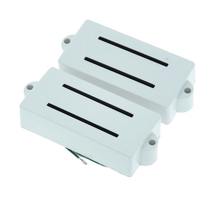

SPB 3
das ist ein Pickup mit viel Output. Gleichzeitig schärfer abgegrenzten Höhen und Bässen. Die Mitten sind da rausgenommen. Modern eben.
Ebenfalls zu empfehlen und ähnlich wie der SPB 3 ist der Dimarzio DP 127 der mir da dann optisch besser gefällt:
DiMarzio DP127 WH
Vergiss das mit dem Sattel. Das bringt in der Gesamtheit am Wenigsten.​
