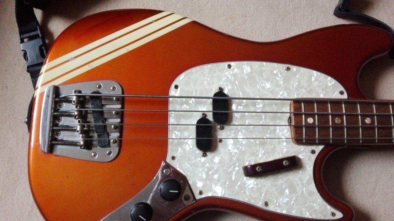

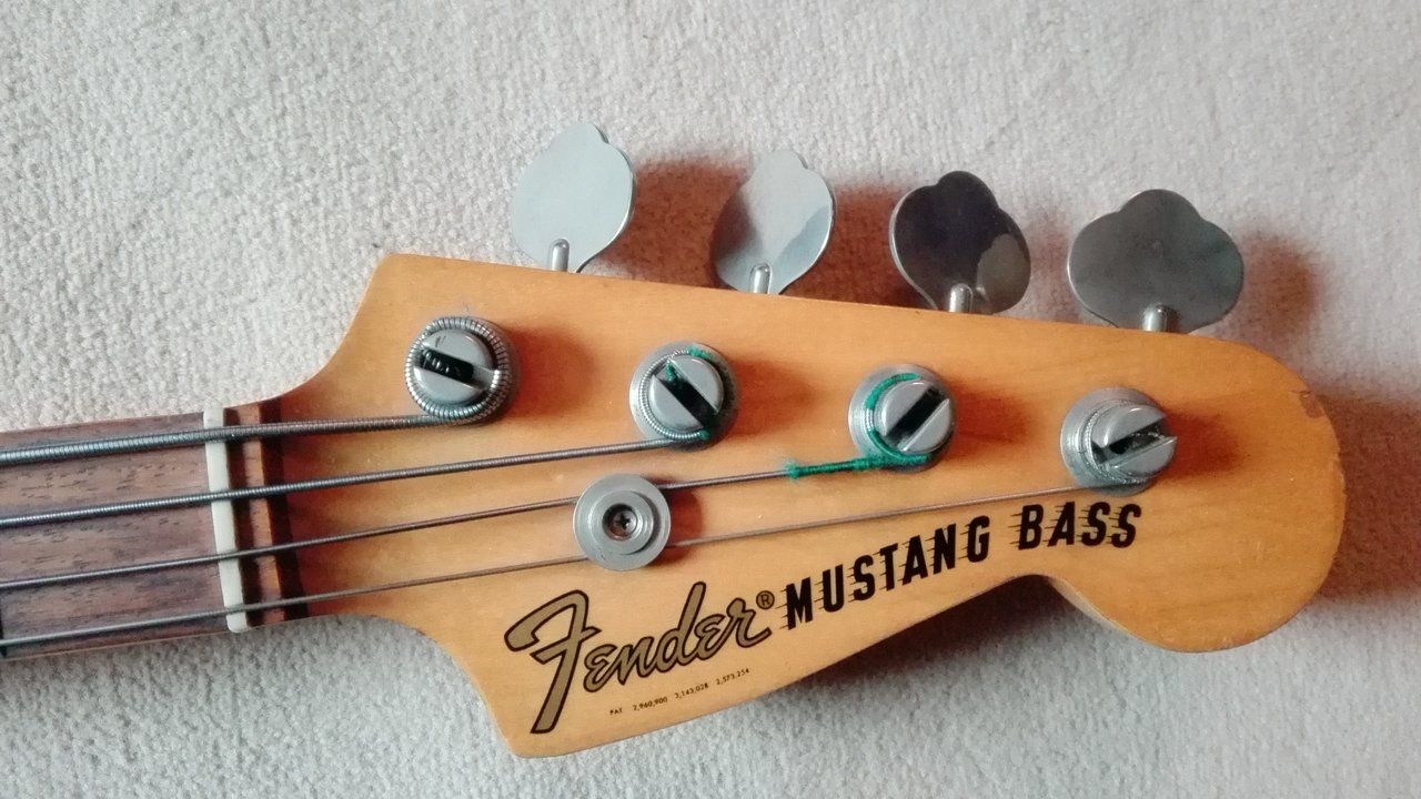

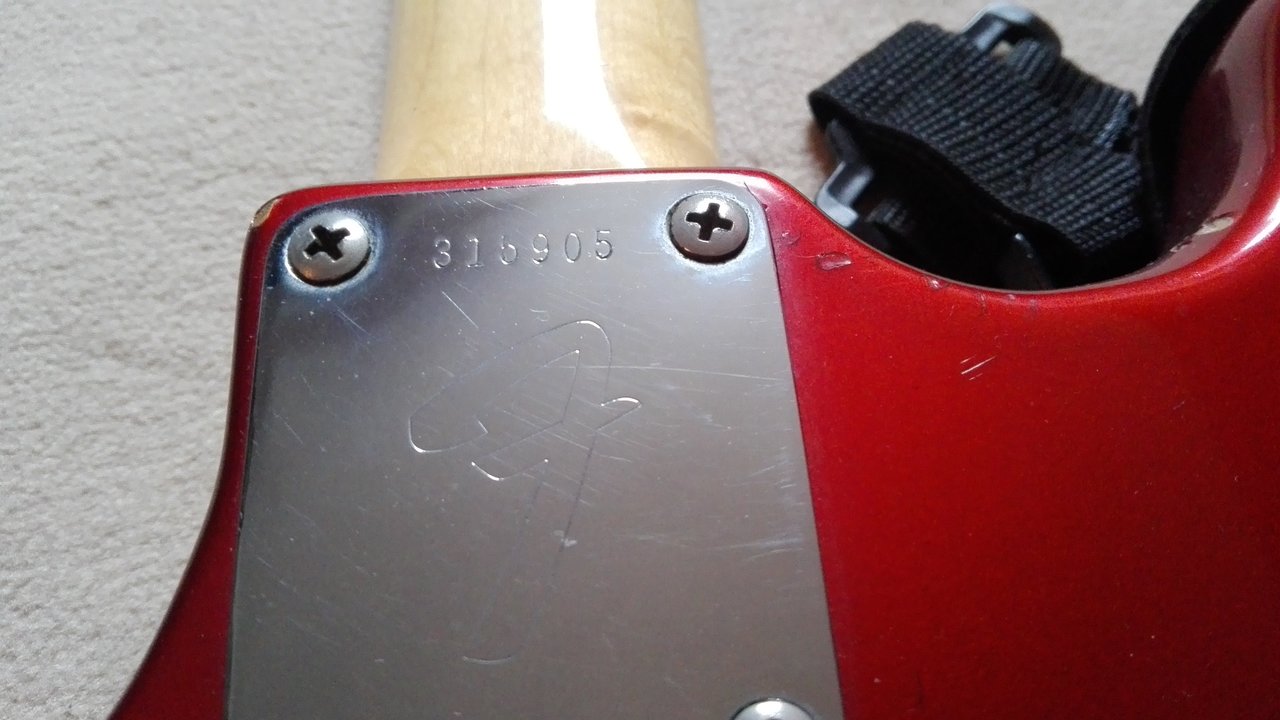

ich traue mich als Schlagzeuger mal in ein Bassforum ;-) Der Grund dafür: Meine Nachbarin verkauft ihren schicken Fender Mustang, und sie hat mich gebeten, sie dabei zu unterstützen. Laut Seriennummer ist das Instrument von 1973. Mehr als das habe ich allerdings nicht als Anhaltspunkt, um die Jahreszahl festzulegen.
Ich bitte euch, mir bei der Identifizierung zu helfen. Hier ein paar Bilder, wenn Detailansichten benötigt werden, kann ich die am Wochenende auch nachreichen. Vielen Dank schonmal!!

Ein recht später Competition - die wurden soweit ich weiss eigentlich nur bis 1970 gebaut... und Deiner ist von 1971 (nicht 73!).
Die werden - je nach Zustand - so zwischen1500 und 2000 gehandelt... vorausgesetzt alles ist original, und Zubehör (Original Koffer vor allem ist dabei)...

Ich habe exakt den gleichen Bass, meiner ist laut Seriennummer auch von 1973 oder 1974, obwohl die Dinger laut @Cadfael und seiner großartigen Abhandlung nur von 1969 bis 1972 gebaut wurden. Verstanden habe ich das auch nicht, aber Leo und seine Neckplates …
Dein Bass hat noch den "Rechen" mit dem Saitendämpfer auf der Bridge. Den würde ich sofort einzeln kaufen …

Was sagen den eure Potis und evtl. Halsstempel???
Seriennummer kann man nur bedingt nutzen...
Ich will aber nicht ausschließen, dass es sie auch 1972/73 gegeben hat!
Nur war/ist mir das nicht bekannt (gewesen).

Auf jeden Fall ein Schmuckstück. Wenn ich nicht schon einen Mustang hätte, wäre ich ziemlich scharf auf das Teil. Mit Rechen auch nochxx(
Auch wichtig ...
ist ja, dass das KEIN oranger Competition, sondern ein roter Competion ist!!!
Einzig die Streifen geben verlässlich die Farbe an.
Aber auf der Rückseite sieht man natürlich auch noch, dass er mal rot war...
Originalfarbe: Competion Red!!!
ALLERDINGS ergibt sich daruch: Hergestellt bis Februar 1972 (und nicht 70/71!)

Das Chaos der Neckplates dürfte aber in der Tat geblieben sein.

@4low : Zur Seriennummer habe ich jetzt eine recht gute Auflistung bei reverb gefunden. Und die stützt deine Annahme, dass das gute Stück von '71 ist.

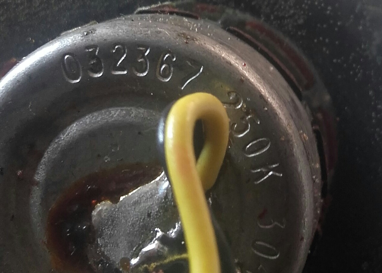

Was sagt die Nummer "137XXXX"???
Das ist der Code für Hersteller und Produktionsdatum.
Mit einem Poti 1377237 muss es ein 1973er sein, da die Potis KW37 1972 produziert wurden...
Bei einem Poti 1377107 läge nahe, dass er 1971 oder 1972 produziert wurde...
(statt 137 kann die Nummer auch mit 304 anfangen)

...Du musst nur die Control Plate abschrauben, dann siehst Du die Potis von unten...
  • #14
@SeppA
??? Die Nummen sind auf den Poti-Gehäusen...
Die drei Schrauben der Chromabdeckung lösen, Chromabdeckung anheben und "vorsichtig" umdrehen.
Dann kann man die Zahlen auf den Potis lesen...
  • #15
Sodele. Danke für die weitere Erläuterung. Ich bin halt echt kein Fenderspezialist. Die Poti-Nummern sind identisch und lauten 032367 250K304-7239

Ich habe doch geschrieben "137" oder "304"...
Der Anfang der "304" ist zu sehen. Aber das entscheidende Teil (Produktionsdatum) fehlt auf dem Bild...
Die Zahl die Du fotographiert hast, interessiert nicht. Wichtig ist nach "304" oder "137"...
  • #18
Ok - der Bass ist gerade ein Jahr älter geworden: das sind Stackpoles, produziert in der KW 39 im Jahr 1972...

In der Tat KW39 72 - und damit ist Produktion des Basses wohl Ende 1972 oder (bis Mitte) 1973...
Auf jeden Fall wurde so das Produktionsdatum eindeutig eingegrenzt!
Man sieht ja, dass da nie nachgelötet wurde.
"Produktionsdatum Ende 1972 bis 1973", kann man also "belegbar" behaupten.
