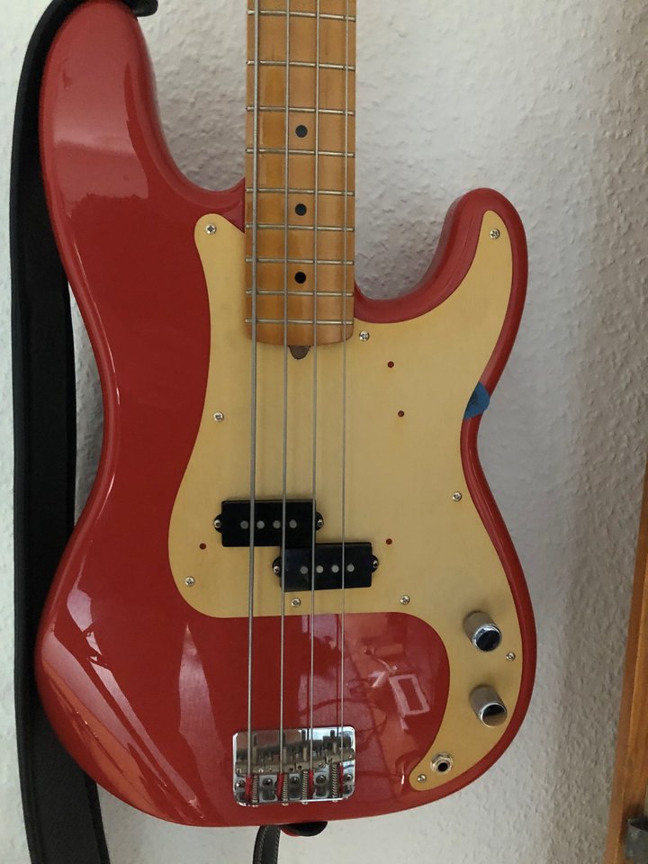

ähh, ich trau mich jetzt auch noch mal was zu sagen ... Ich hoffe ja, dass ich gar nicht an den Hals ran muss, weil ich die Saiten auch in der Brücke tiefer legen kann. Aber wenn sich das dann doch als unumgänglich herausstellt, würde ich mich mit dem Thema "Hals richtig justieren" noch näher befassen wollen. Gibt es dazu in diesem Forum einen empfehlenswerten Thread? Denn das wäre dann ja ein neues Thema.

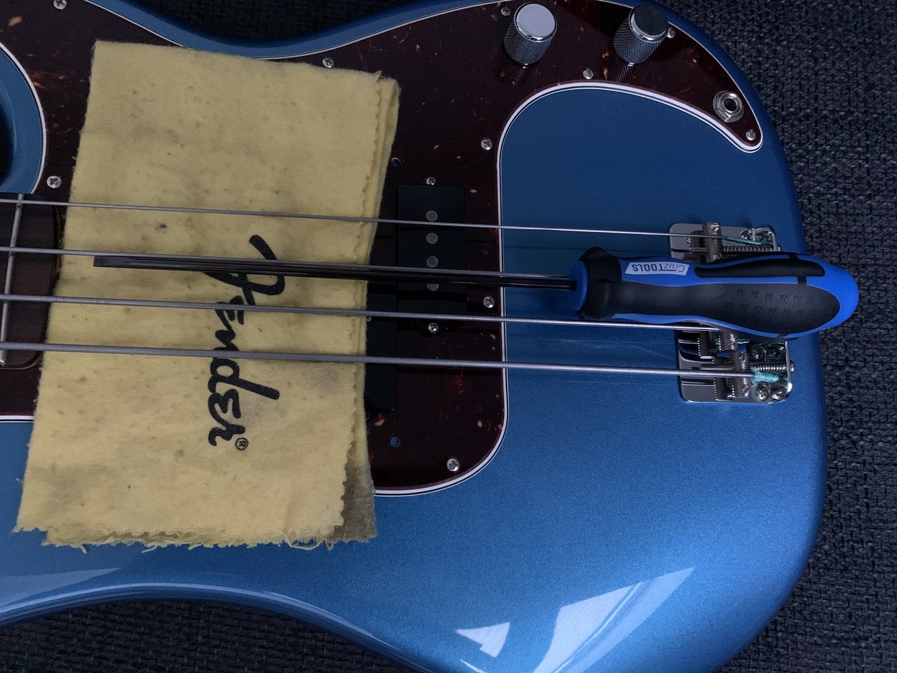

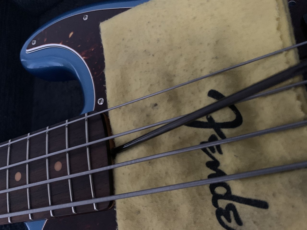

Ich werds nie verstehen. Nicht böse gemeint, aber dieser "Kreuzschlitz" ist nicht für Kreuzschlitz- (oder Phillips) Schraubendreher gedacht. In ein Viertel des Kreuzschlitzes kommt ein Schlitzschraubendreher (oder 'flat' screwdriver), der relativ schmal ist, also 3 bis max 4mm. Dann richtungsunterstützend den Hals leicht heben oder drücken und den Spannstab drehen.
Same procedure since the 50s.
Dann muss da auch nichts gefräst oder abmontiert werden, mit Kapodastern oder sonstigem Werkzeug hantiert werden.

Also bei meinem geht das ganz wunderbar mit dem passenden Werkzeug.
Natürlich muss man nicht zwingend den für 12,50€ kaufen, aber wer sich einen Bass für knapp 1800€ gönnt, sollte daran nicht sparen.
Knapp 4mm breit und passt genau in eines der Viertel. Spätestens wenn man mehr als einen Bass mit diesem Trussrod Zugang hat macht es sich definitiv bezahlt.
Wenn man einmal eine für sich passende Einstellung hat und dann eh Flats spielt, muss man da auch nicht mehr viel dran drehen.
Für diese kleinen Anpassungen ist das einfach perfekt.Anhang anzeigen 398710
Danke! Genau SO!
