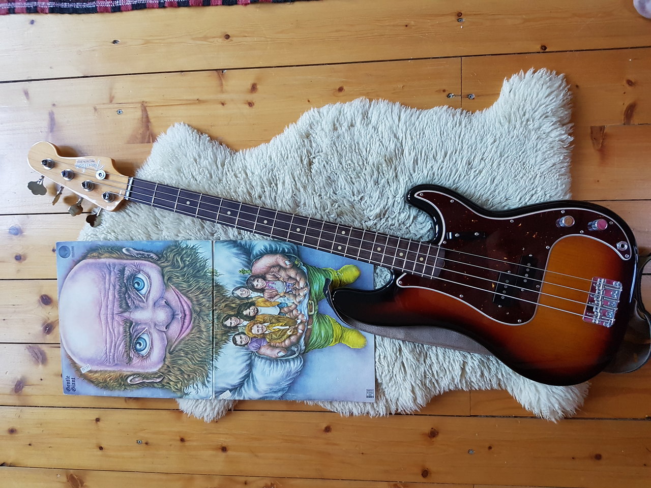

Danke! Hier ist das schöne Teil:
Das muss so! Ich liebe die Reverse-Mechaniken und die meisten meiner Bässe haben sie sogar :-)
Und die drehen nicht falsch rum, die anderen nur nicht richtig. Die Reverse drehen nämlich genau so, wie Dein Stimmgerät es Dir zeigt, das tun die anderen nämlich nicht. Also sind sie logisch und konsequent - merkst Du was? ;-)
Glückwunsch zu dem schönen Bass und ein lautes "Leovah" :D

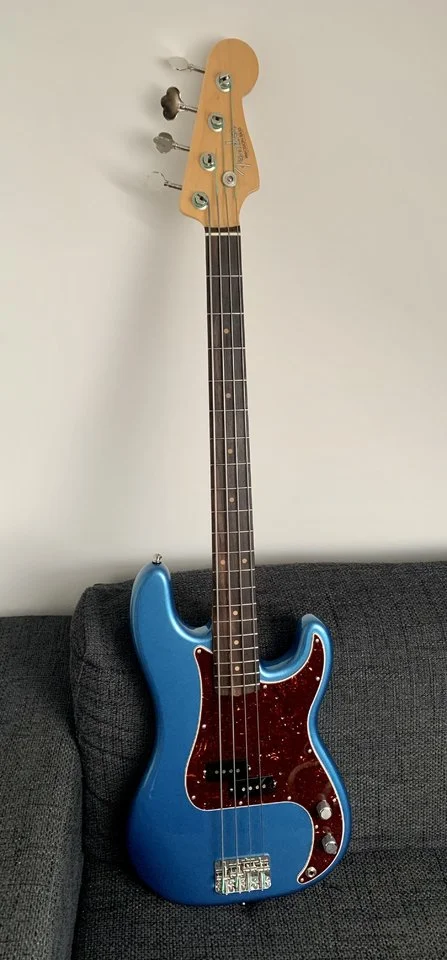

Willkommen im Club der „Originalen“. 😃
Ich habe den in Blau und kann Dir, wie meine Vorredner auch, bestätigen, dass mit den Tunern alles ok ist. Meine sind sogar so gut, dass ich quasi nie nachstimmen muss. Ansonsten gewöhnt man sich schon schnell an die Drehrichtung.
Viel Spaß mit dem Preci!
