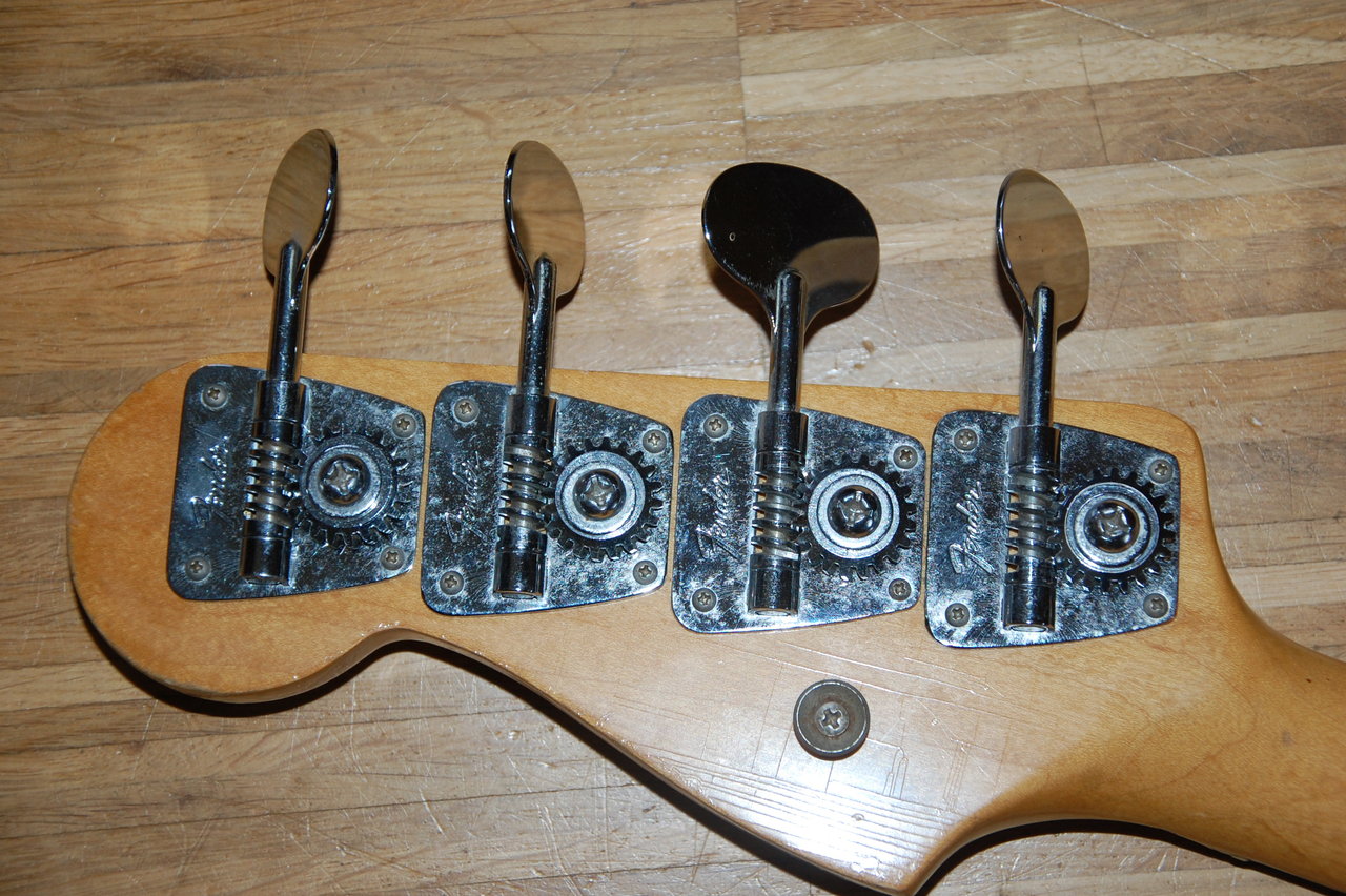

Dennoch gab es einige Precis, die tatsächlich zum Ende hin und bevor sie ganz abgeschafft wurden mit Lollipops ausgestattet sind ;-)
Hier so ein seltenes 1967er Exemplar....
Als ich Bennys 68er zum ersten Mal gesehen habe, dachte ich auch das da etwas verändert wurde.
Allerdings sind die Lolly Precis alle von 68. 12fret geht glaube ich, vom Logo
aus was mehr nach 67 aussieht da 68 ja das große Logo draufkam.
Reaktionen: ede65, graafrootz und Hozzy

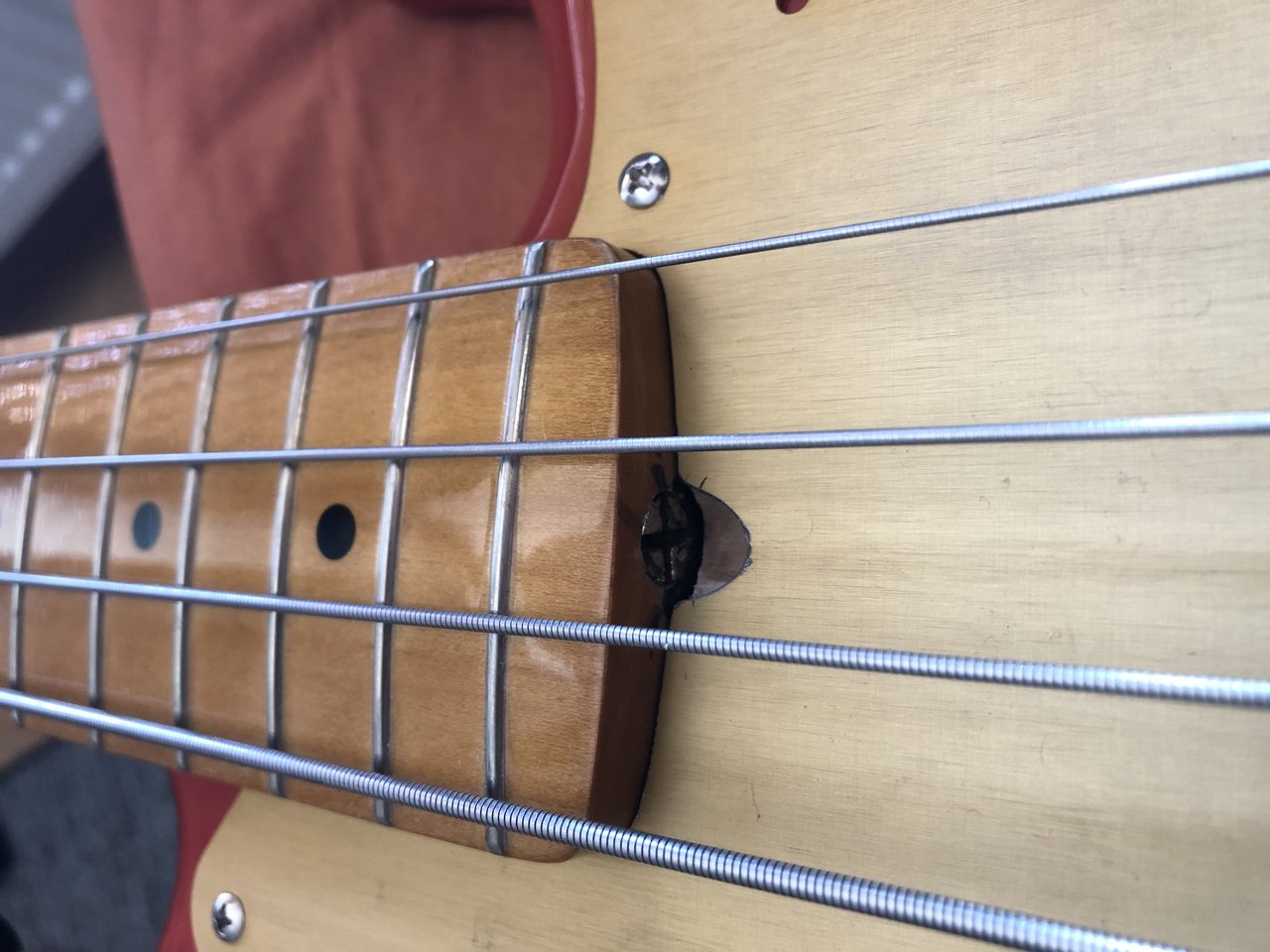

Ich hab mir bei meinem Bass einen Zugang mit dem Dremel gemacht. So muss bei wechselnden Saiten nicht dauernd der Hals gelöst werden.
  • #57
Den Hals musst Du nicht abschrauben
Was hab ich hier im Forum schon gegen Windmühlen gekämpft....Diesen Unsinn wirst Du nie los. Irgendwann kommt immer einer mit einem Bass, der nicht in üblicher Manier gefertigt wurde, mit einer Halstasche, die tiefer liegt, einem Pickguard, das sehr dick ist und den Kreuzschlitz zeigen mit den Worten: "Das geht aber nicht anders!"
Ich werds nie verstehen. Nicht böse gemeint, aber dieser "Kreuzschlitz" ist nicht für Kreuzschlitz- (oder Phillips) Schraubendreher gedacht. In ein Viertel des Kreuzschlitzes kommt ein Schlitzschraubendreher (oder 'flat' screwdriver), der relativ schmal ist, also 3 bis max 4mm. Dann richtungsunterstützend den Hals leicht heben oder drücken und den Spannstab drehen.
Same procedure since the 50s.
Dann muss da auch nichts gefräst oder abmontiert werden, mit Kapodastern oder sonstigem Werkzeug hantiert werden.

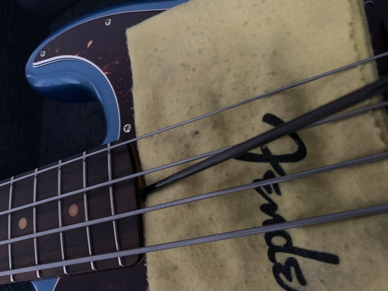

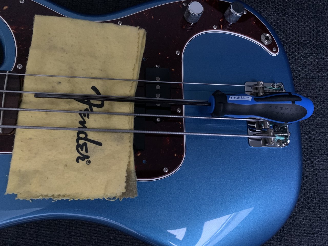

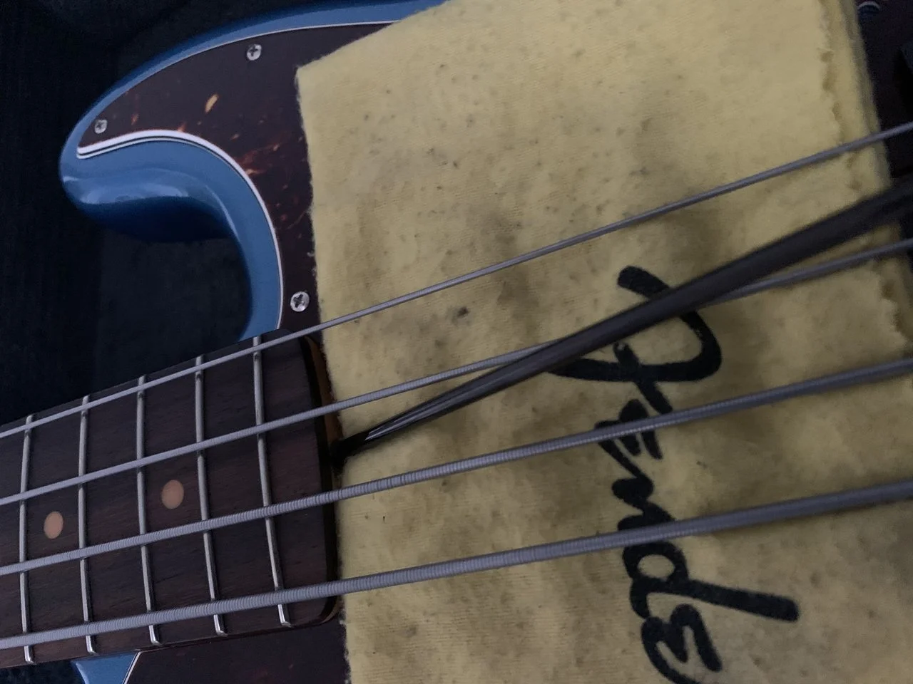

Also bei meinem geht das ganz wunderbar mit dem passenden Werkzeug.
Natürlich muss man nicht zwingend den für 12,50€ kaufen, aber wer sich einen Bass für knapp 1800€ gönnt, sollte daran nicht sparen.
Knapp 4mm breit und passt genau in eines der Viertel. Spätestens wenn man mehr als einen Bass mit diesem Trussrod Zugang hat macht es sich definitiv bezahlt.
Wenn man einmal eine für sich passende Einstellung hat und dann eh Flats spielt, muss man da auch nicht mehr viel dran drehen.
Für diese kleinen Anpassungen ist das einfach perfekt.
Reaktionen: ede65, graafrootz und dereinevogelda
  • #60
Für diese kleinen Anpassungen ist das einfach perfekt.Anhang anzeigen 398710
Das ist genau das was ich oben beschrieben hab - danke für die Bilder dazu ;)
