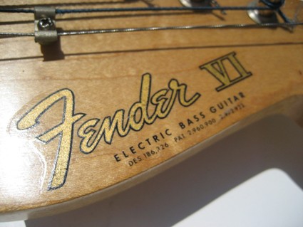

Allein die Kopfplatte ist schon quatsch. Falscher Stringtree an falscher Stelle montiert. Wenn er nachgerüstet wäre, müsste man das Schraubloch des originalen Stringtrees noch sehen können.
Das Decal gibt es so ebenfalls nicht...

Da braucht man keine besseren Bilder für um zu sehen, das bei dem bass wirklich gar nix stimmt:
Bridge PU so groß wie Neck PU(häufig bei billigen Copies/einfachen Squiermodellen)
Badass III - aber schief montiert!
Holz sieht schwer nach Linde aus
Basis könnte ein Japan Fender* aus der günstigsten Linie sein, dafür spricht Linde, der Kopfplattenschriftzug und die Pickguardlöcher, wobei glaub ich selbst die originale PU größen haben, bin da aber grad nicht sicher.

Den Schriftzug hat es so nie gegeben. Entweder "Fender* Precision Bass" oder "Fender* Jazz Bass", aber nie "Fender* Electric Bass Guitar".
Den Schriftzug hat es so nie gegeben. Entweder "Fender Precision Bass" oder "Fender Jazz Bass", aber nie "Fender Electric Bass Guitar".
Da irrst du dich, den Schriftzug gab es (plus der römischen Ziffer 6), nämlich hier:
Aber natürlich nicht auf einem Jazz Bass. Ziemliche Bastelbude, auch mein Eindruck...
An den Fender 6 hatte ich nicht gedacht. ;) Ok, dann gab es so einen "ähnlichen" Schriftzug doch.
Dies ist wohl aber ein nachträglich angebrachtes Decal, das denke ich sehen wohl alle so....
