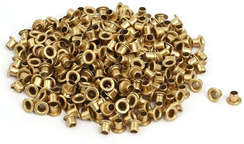

Wenn du jemanden mit Drehbank kennst, könntest du dir auch aus Messing Hülsen mit kleinem Kragen fertigen lassen. Für einen Feinmechaniker eine Aktion von ein paar Minuten und im Endeffekt die wohl eleganteste Lösung.
warum nicht einfach Ösennieten in die Löcher stecken ???
Reaktionen: Bassologe, Tiefton, Flex Bass und eine weitere Person
  • #28
Kann man zur Not natürlich auch machen. Allerdings wirst du kaum exakt passende Nieten finden. Außerdem bestehen die aus gestanztem Blech und sind daher nicht sonderlich formstabil. Bedeutet, es entsteht eine mehr oder weniger labile Konstruktion, in die sich Ballends "eingraben", was den Bass am Ende nicht sonderlich stimmstabil macht. Daher würde ich auf jeden Fall Hülsen aus Vollmaterial und damit die dauerhafte Lösung empfehlen.
