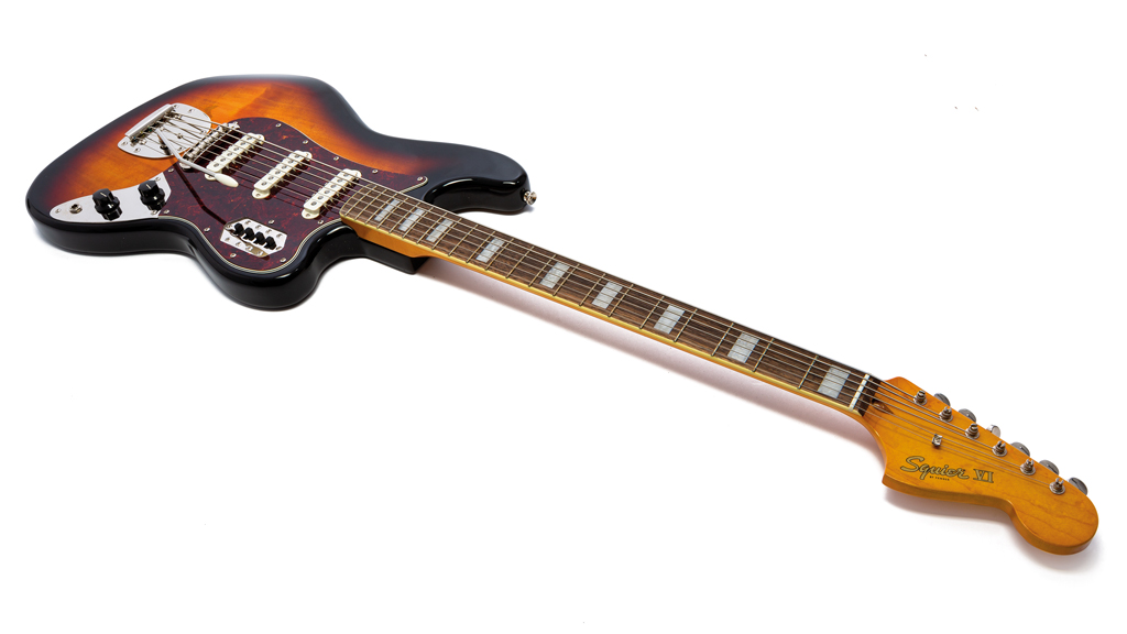

So, jetzt wird's interessant, weil ich hab mir nun zum Vergleich noch den "Squier Classic Vibe Bass VI" ins Haus geholt.
Was soll ich sagen - trotz nur ein Drittel des Preises vom Mexico ist der Squier einwandfrei verarbeitet. Kein Spalt an der Hals/Korpustasche, keine Lackierungmängel, super Optik und die Saitenreiter haben eine größere Kerbe, und nicht diese feinen Rillen wie der Mexico-Bass. Und nein - auch die G-Saite behält beim Bending ihren Platz im Sattel.
Warum dann noch überlegen?
Nun laut diesem Testbericht gibt es ein Problem mit der Intonation, und ich kann dieses Problem auch bestätigen:

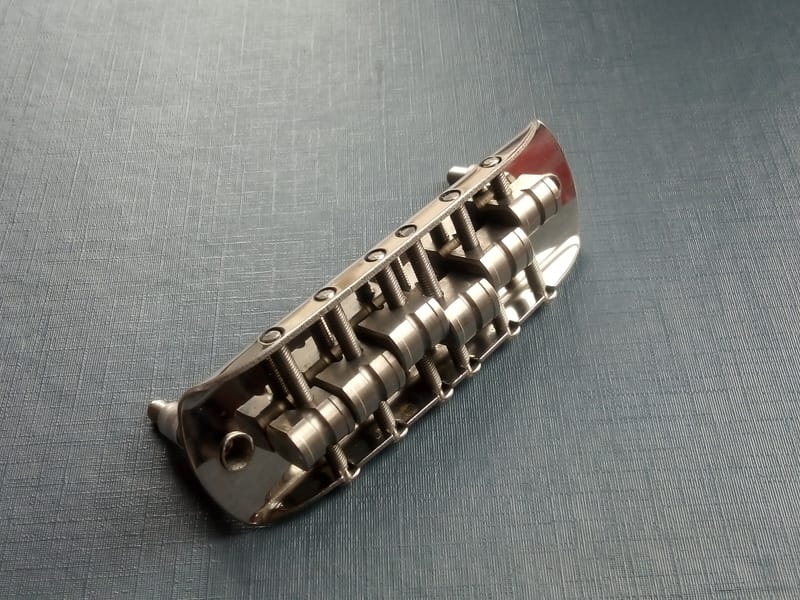

Als beste Lösung erscheint mir das Saiten-Upgrade vorzunehmen und eine neue Staytrem-Brücke zu bestellen. Die kostet umgerechnet ca. 130 EUR und wäre es mir wert:
Anscheinend versenden die auch nach Deutschland.
Warum ich noch zögere? Nun, wegen dem Sound. Der Squier klingt gut, aber etwas anders. Nicht ganz so twangy-rotzig wie der Mexio, sondern mehr nach Bass. Die Pickups haben anscheinend weniger Output. Da mein Einsatz aber im Country- und Rockabilly Bereich sein wird, sagt mir der Sound vom Mexico eher zu.
Ich werde also wohl noch etwas weiter überlegen müssen.... schwierig.
Reaktionen: hui

Sind die Pickups ähnlich eingestellt bei deinen Beiden? Ich hatte einen Squier CV und habe jetzt einen Squier VM, die twängen beide ordentlich. Aber da musste man wie beim Hals auch erstmal gut einstellen.
  • #37
Ja, sind sie.
Ich hab jetzt nochmal unter verschiedenen Verstärker- Lautstärkesituationen experimentiert, und zudem beim Squier den Hals etwas nachgezogen. Er ist jetzt gut bespielbar. Nochmal zum Klang: der Mexico hat etwas mehr Höhen und klingt dadurch aggressiver, bei höheren Lautstärke auch schon leicht unangenehm. Der Squier klingt dafür etwas runder, kompakter mit mehr Wärme.
Mir gefällt der Squier jetzt echt gut, v.a. auch die Optik und die Verarbeitung sind für den Preis der Hammer. Binding am Griffbrett hat er ja auch noch! Da kann der Mexico nicht mithalten.
Das einzige was mich wirklich stört ist die mangelhafte Intonation der tiefen E-Saite, wie im Artikel beschrieben. Wenn ich dieses Problem mit der Staytrem Bridge lösen kann, wäre ich glücklich, denke ich. Kann nochmal jemand bestätigen, dass mit dieser Brücke das Intonation-Problem am Squier weg ist?

Man könnte den Saitenreiter der E Saite hinten abschleifen, so dass er weiter nach hinten verstellt werden kann.
So 3 - 4 mm könntest Du gewinnen.
Sieht vielleicht komisch aus, aber wäre einen Versuch wert.
Ist mir beim Anblick des Bildes im GuB Artikel so eingefallen.
Oder den Reiter durch ein 3mm dickes Messingplättchen mit Gewindebohrung und Kerbe oben ersetzen, aber das ist schon aufwendiger.
  • #39
Sollte passen, ja. Hab jetzt keinen Bass VI mit Staytrem da, aber wie man allerorten hört behebt die Staytrem auch dieses Problem.
Das Upgrade wird vermutlich auch den Sound etwas spitzer machen, da die Staytrem aus schwingungsfreudigerem Material besteht.
So oder so - auch im Hinblick auf die Bespielbarkeit - ein lohnenswertes Upgrade. Der Squier Bass Vi hat ja 9,5er Radius, da passt die Brücke ja.
Solltest du das Vibrato nutzen wollen (was ich empfehle, da saucool), würde ich auf jeden Fall ein Fender USA Vibrato als Ersatz empfehlen, dazu ggf. die ganz am Anfang von mir verlinkten Klusontuner. Dazu Nut Sauce (teuer aber jeden Cent wert). Wenn du beim Einstellen des Vibratos Hilfe brauchst, meld dich.

Zwecks Intonation sollte das Staytrem schon was bringen. Ich musste bei meinem (originale Brücke) die Feder hinter dem Saitenreiter komplett rausnehmen, das passt jetzt ziemlich genau mit der Intonation. Die 2mm waren echt nochmal ausschlaggebend. Da ist glaub jedes Instrument individuell, was man so hört. Bei manchen reicht es, bei manchen nicht. Aber das ganze Gefummel lohnt sich echt :bier:
