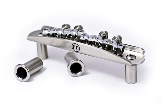

Und wenn's die Mastery Bridge wird, gäb es die auch im Kit zusammen mit dem Vibrato-System:
Allerdings steht hier nichts dabei welchen Griffbrettradius die bedient, oder kann man das bei der auch wieder einstellen?

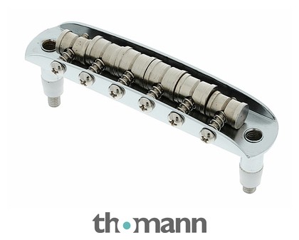

Auf meinem Bass ist die Jaguar/Jazzmaster-Bridge drauf und mit den dickeren Saiten klappt es auch mit der Intonation der tiefen E-Saite.
Meinst du die hier?
Passt die also für den Squier Classic Vibe?

Meinst du die hier?
Die müsste auf dem Classic Vibe schon darauf sein
  • #44
Meinst du die hier?
Nein, die passt nicht. Erstens: du brauchst 9,5 Radius. Zweitens passt die Brücke nicht in die Hülsen vom Body.
Bleib bitte bei Staytrem. keine Experimente. Von Mastery würd ich abraten. Overhyped IMO und hässlich IMO.
Da gibts irgendwo auf der Mastery Seite eine etwas verwirrende Anleitung, was man für welches Instrument zu bestellen hat ;-)

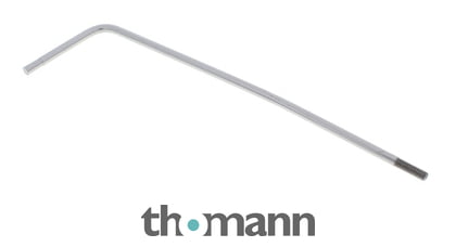

...Vibratoarm musste dann mal gucken, wenn der jetzige kein Schraubgewinde hat, dürfte er passen.
Ja, der beiliegende hat kein Gewinde. Der wird dann nur reingesteckt und hält die Position, und fällt auch nicht raus?
  • #47
Probieren. Wenn der Arm zu locker ist, dann das machen (Vorsicht, der flucht wie ein Australier)

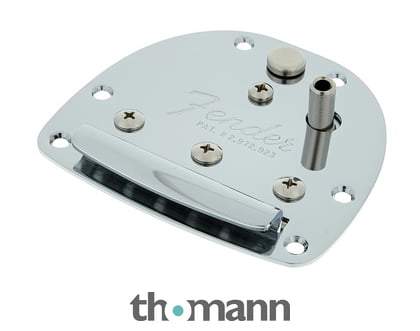

Heute habe ich das komplette Tremolo ersetzt gegen das hier:
Und außerdem neue Saiten aufgezogen, und zwar wie von Euch empfohlen die hier:
Was hat's gebracht?
Die Intonation der tiefen E-Saite ist in der Tat etwas besser einzustellen, wenn auch noch nicht 100%ig
Das Tremolo läuft "smoother" und ich kann es jetzt "locken".
Der Tremolo-Arm kippt leider etwas leichter nach unten als der originale von Squier. Für den Preis enttäuschend, oder vielleicht auch so gewollt (Stichwort: Vintage-Feeling ;-))
Die meisten der Störgeräusche, die ich vorher hatte sind verschwunden.
Hast du die Hülse wie weiter oben in nem Video beschrieben mit ner Zange leicht zusammengekniffen, um den Halt des Arms zu erhöhen?
